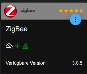

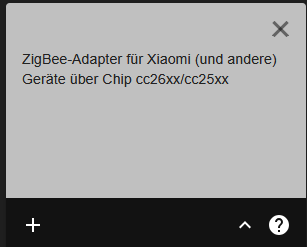

      Seitdem geht gar nichts mehr. Ich kann den Adapter weder löschen noch eine andere Version installieren.
      Unter Adapter sieht es so aus:

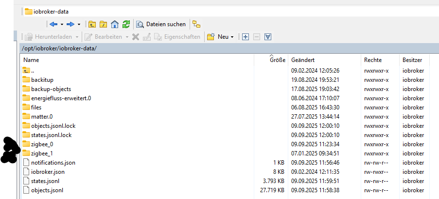

      Edit: Inzwischen habe ich auch noch versehentlich eine 2. Zigbee Instanz installiert:
      die ich aber unter Instanzen nicht agezeigt bekomme:
      • Thomas Braun
        Thomas Braun Most Active @Duffy last edited by
        @duffy
        Da muss nix 'gefummelt' werden.
        Jag da zunächst mal den ioBroker-Fixer drüber.
        iob stop
        iob fix
        iob start
        Und dann schaust du dir dein Konstrukt in Gänze per
        iob diag
        an.
