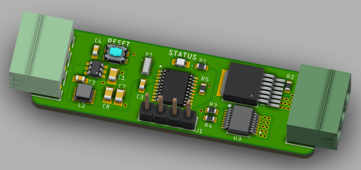

    Unsere Idee, die wir auch schon im Prototyp laufen haben, ist eine eigenstĂ€ndige Platine, die das WLED Datensignal ausließt und einen 10A DC/5-24V Schaltausgang zur VerfĂŒgung stellt.
    Wenn eine konfigurierbare Zeit keine "ein"-Daten ĂŒber die Datenleitung kommen, schaltet die Platine den Laststromkreis aus. Innerhalb weniger Millisekunden wird bei anliegenden Daten eingeschaltet.
    (erster Platinenprototyp fĂŒr interne Tests)
    Diese Platine kann beliebig vor ein StĂŒck LED Strip geschaltet werden - also in das Datensignal eingeschliffen werden. Einen detaillierten Anschlussplan dafĂŒr stellen wir spĂ€ter natĂŒrlich zur VerfĂŒgung.
    Vorteil der eigenstĂ€ndigen Platine ist auch, dass sie mit unserem Range-Extender benutzt werden kann, der das Datensignal auf bis zu 250m verlĂ€ngert. Man will ja nicht noch einen Schaltdraht fĂŒr das Lastnetzteil mitverlegen und einen Schaltausgang in der Automation programmieren um den LED-Strip wegzuschalten.
    Ich wĂŒrde mich freuen von euch Input fĂŒr verschiedene AnwendungsfĂ€lle zu bekommen, damit die Platine nicht an der Wirklichkeit vorbei entwickelt wird.

      @pmayer Es kommt natĂŒrlich auch auf den Preis dieser Platine an ;-)
      Falls Eure WLED Controller das noch nicht haben, wÀre dieses Feature in einer All-In-One-Lösung sicher auch interessant, also geschaltete Stromversorgung und Ansteuerung der WLED-Datenleitungen.

        @martinp Danke dir!
        Ich denke, dass der WLED WLAN Controller in einer der nÀchsten Versionen einen Schaltausgang bekommen wird.
        Gibt natĂŒrlich Controller die das schon haben, ich traue aber deren Angaben zu Maximalstrom und dergleichen ĂŒberhaupt nicht.
        Bisher haben wir immer gesagt: Keinen Lastrom im Controller und sind damit gut gefahren.
        Denke ich in jedem Fall drĂŒber nach.
        Beim WLED LAN Controller, mit vier AusgĂ€ngen, sieht die Sache mit dem integrieren schon anders aus. Die Idee dort ist, dass jeder Ausgang ein eigenes Segment ist und WLED hat eben keine Funktion um je Segment einen GPIO fĂŒr Schaltaufgaben bereit zu stellen.

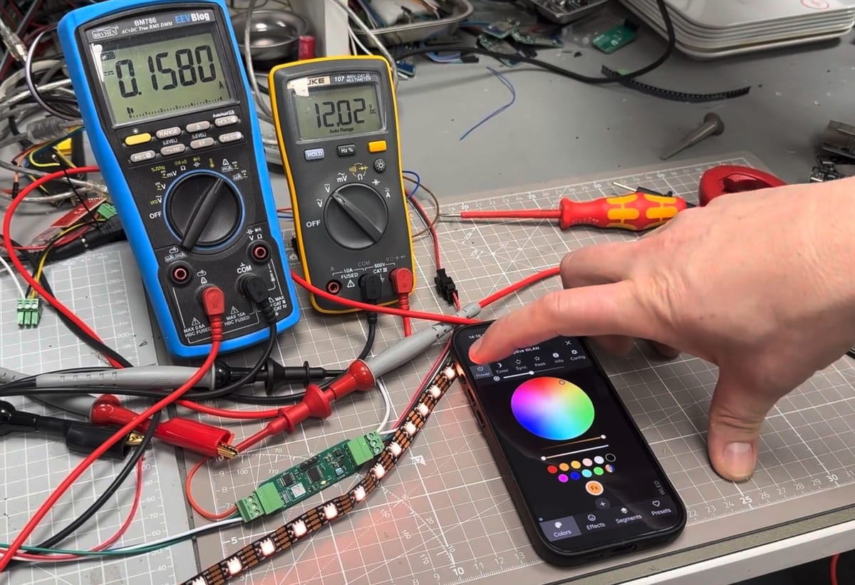

              Hab was fĂŒr euch 😬
              codm-wled-auto-off.mp4 <- Video klicken, kein embedded Video Player im Forum
              Linkes Multimeter misst Strom (Ampere), rechtes Spannung (Volt)...
              Durch die Platine laufen nur Versorgungsspannung LED Strip und WLED Datensignal.
              Einschalten innerhalb von <10ms, Ausschaltverzögerung liegt aktuell bei fĂŒnf Sekunden und ist in Firmware konfigurierbar.
              Meint ihr man sollte das per DIP-Schalter an der Platine einstellen können? Sehe aktuell keinen Grund dazu weil das Wiedereinschalten so schnell ist.
              Die Platine ist fĂŒr 10A (high side) Schaltleistung ausgelegt, wird aber erstmal funktional in unserem Range Extender OUT Modul aufgehen, wo man sie dann durch Durchtrennen einen Lötjumpers deaktivieren kann.
              Ich werde aber natĂŒrlich auch eine Stand-Alone Version machen. Da muss man dann halt Sicherung und dergleichen selbst dazu packen (oder unser Fused Capaitor Board nehmen).
              @martinp: Das Steuersignal hast du ja durch das WLED Datensignal. Das werten wir ja aus ;-)
              Freue mich auf euer Feedback, eure Anregungen und Ideen.
              Löcher mich gerne, weil manchmal sieht man den Wald vor lauter BÀumen nicht.
              Gruß,
              Patrik
