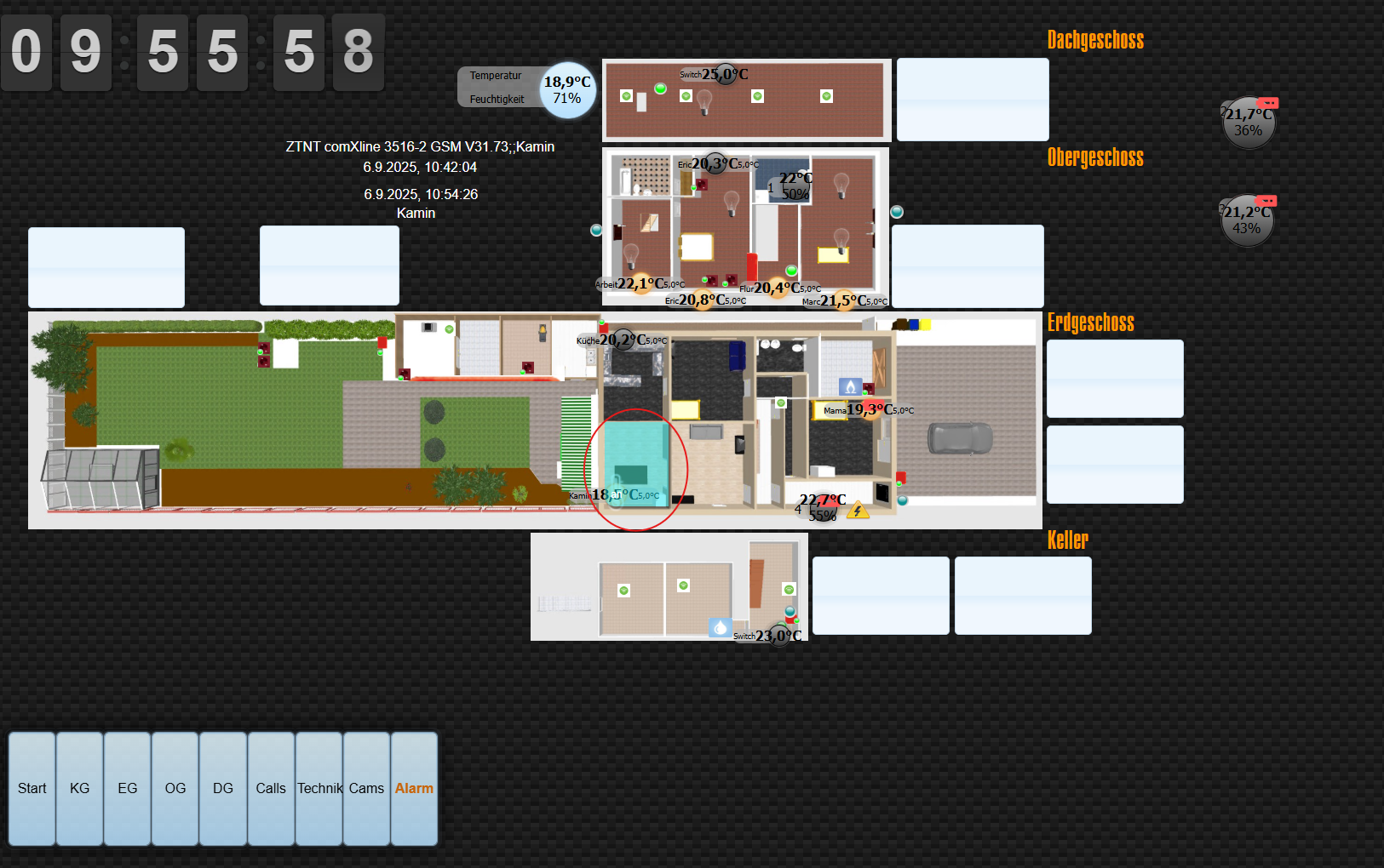

    auch ich reihe mich mal in die Hilfesuchenden hier ein.
    Problemstellung:

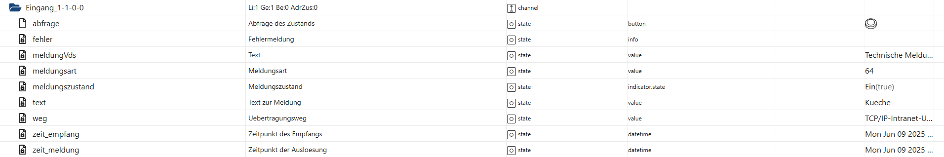

    über den vds2465-server erhalte ich folgenden Datenpunkte
    Unter Text erhalte ich diverse (eindeutige) Namen die auf Bewegungsmelder oder Fenster-Kontakte hinweisen.
    und ja, es sind viele Meldungen hier, da sich 5 Personen im Haus aufhalten.

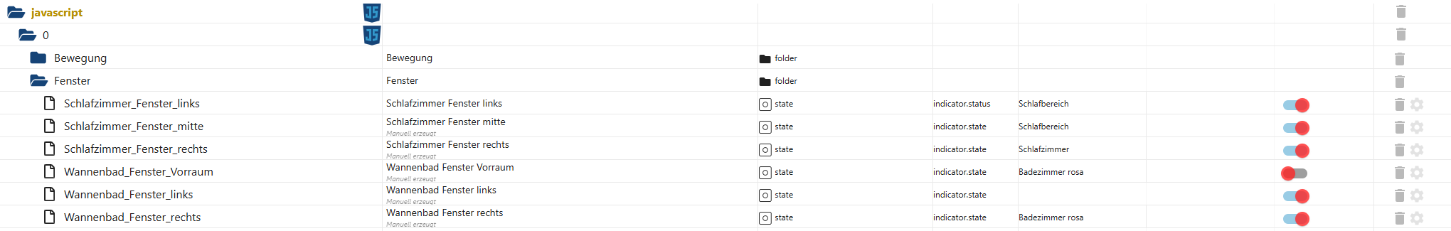

    ich möchte nun den Meldungszustand der Fenster-Kontakte erfassen und auf ein virtuellen Datenpunkt legen den ich dann in der Vis abfrage.
    Entsprechende Datenpunkte habe ich mir auch schon erstellt.
    Meine ersten versuche scheitern daran das ich nicht immer und alle Zustände angezeigt bekomme.
    Was bereits super funktioniert ist ein Blocky von mir für die Bewegungsmelder, diese werden aber "aktivierung" automatisch im virtuellenDatenpunkt nach Zeit zurück gesetzt. Das funktioniert bei mir auch wenn die Alarmanlage nicht "scharf" geschaltet ist
    Der rote Kreis zeigt einen ausgelösten Bewegungsmelder:

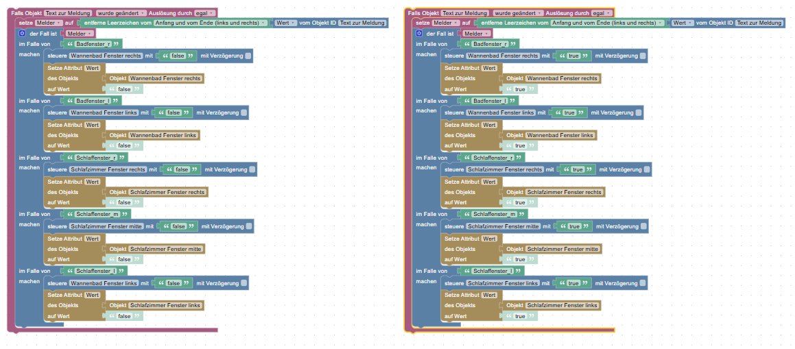

          So könnte es funktionieren:
          Unter der Voraussetzung, dass der Wert in "Meldungszustand" auch spätestens 20 ms nach dem Text den passenden Wert erhalten hat.
          Sonst müsste man die Zeit etwas höher setzen. Läuft aber dann Gefahr, dass in der Zwischenzeit schon der nächste Sensor gefeuert hat.

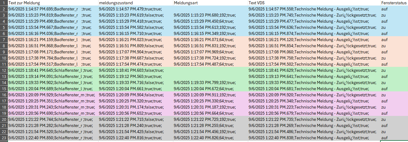

              ich habe mir jetzt mal die Verlaufsdaten herausgezogen und zusammengeführt.:
              der Zeitstempel scheint für alle Datenpunkte nahezu gleichzeitig.
              Was ich abgreifen kann ist der Name im Text zur Meldung,
              true /false im Zustand,
              den wert 192/64 in Meldungsart, hier gibt es aber Lücken.
              oder ausgelöst/zurückgesetzt in VDS
              Momentan greift das Skript leider noch nicht.

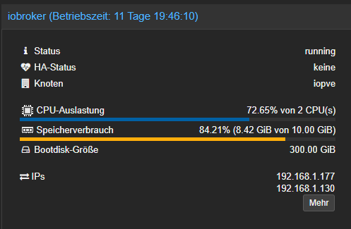

                  @codierknecht

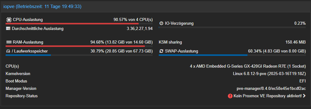

                  pollintervall 3 sec.
                  ich denke aber, wenn viel Bewegung im Haus ist geht die Netzleistung runter.
                  ich hatte auch viele Verlaufsdaten aktiviert.
                  UND ich denke ich muss mein speicher unbedingt aufrüsten:
                  A CodierknechtC 2 Antworten Letzte Antwort

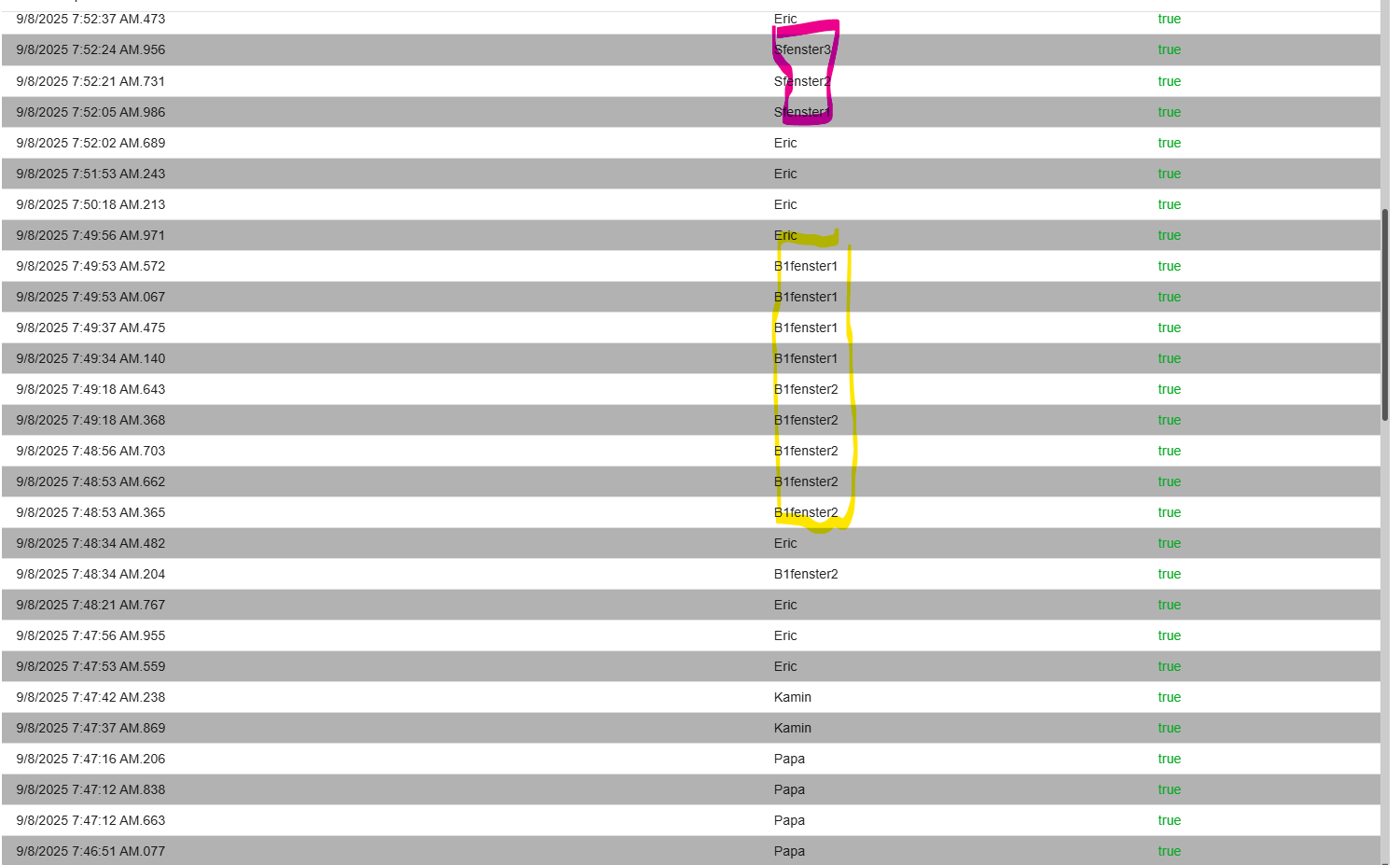

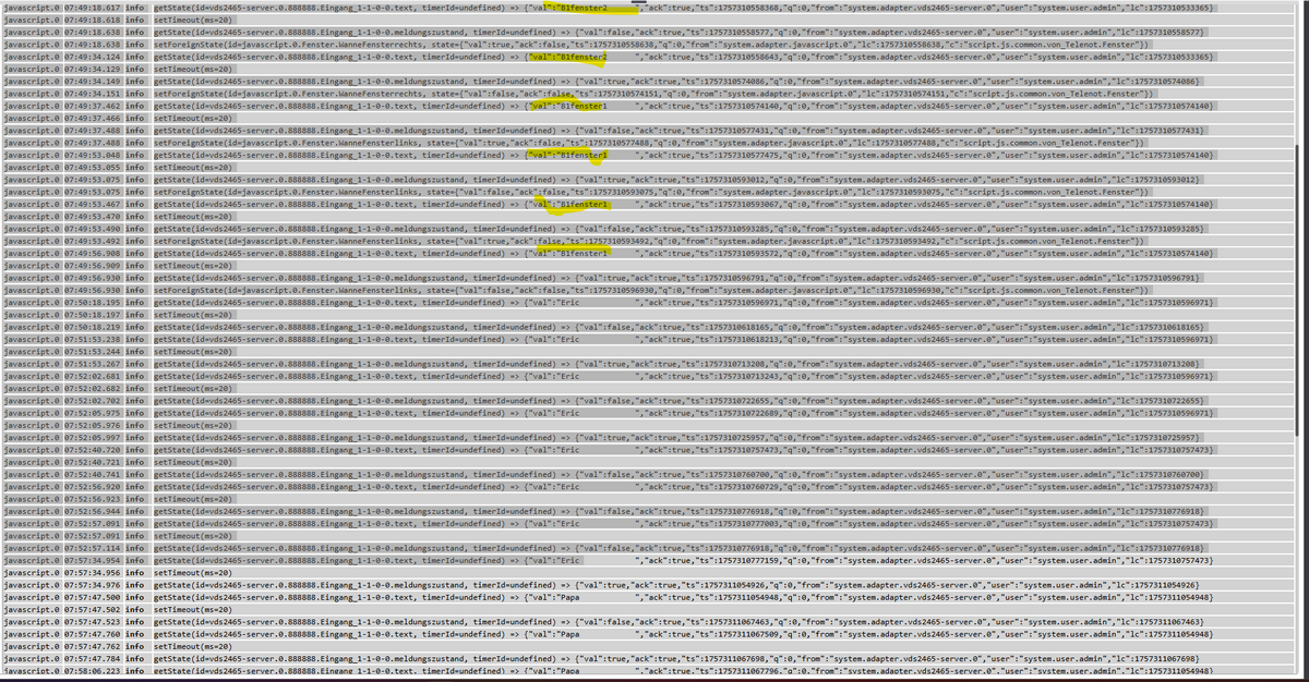

                    @alterbastler
                    Ich habe mal die Namen angepasst "ohne sonderzeichen"
                    Eigentlich läuft es aber das "Skript" verschluckt aber Meldungen.
                    In den Verlaufsdaten des VDS adapter sind alle Meldungen vorhanden.
                    Im Skript aber nicht zu finden:

                      @alterbastler
                      Speicher- und CPU-Auslastung scheinen mir deutlich zu hoch.
                      Wenn das Backup läuft, geht meine Last mal auf 25% hoch. Ansonsten dümpelt die bei 10% rum.
                      Memory liegt konstant bei um die 3 GB.
                      Läuft da ein Script nicht sauber?

                        @codierknecht
                        Leider sind da meine Kenntnisse nicht so fundiert als das ich das überprüfen könnte.
                        im iobroker habe ich jetzt mal alle skripte angehalten, die last bleibt aber nahezu unverändert.
                        Ich hatte anfangs noch eine 2. virtuelle Maschiene "Windows" für ein Janaserver.
                        Den bekomme ich aber seit tagen auch nicht mehr zum starten.
                        Ich könnte mal nach und nach die Adapter abschalten und die leistung beobachten.
                        Sonst liegt es wohl am Proxmox

                          habe unter Adapter gesehen das mein Tuya bei über 2000 MB lag und ihn jetzt mal neu gestartet:
                          Fast alle adapter sind jetzt bei 100 - 200 MB
                          und in Proxmox ist zumindest der Speicher im IOBroker bei 60%

                            @alterbastler sagte in Alarmanlage in VIS anzeigen:
                            Das sollte passen.
                            Der größte ist bei mir der Javascript-Adapter mit ~ 300 MB.
                            2 GB sind für einen Adapter auf jeden Fall zu viel.
