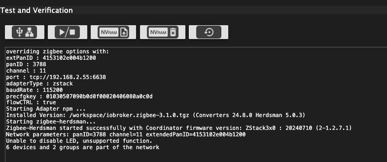

        Systematisch vorgehen:
        • Adapter 3.0.5 (current latest) installieren, nicht starten. Sofern er gestartet wird - anhalten.
        • in der Konfiguration den Haken bei start the Zigbee network automatically entfernen.
        • Adapter starten
        • Reset durchführen (beseitigt sämtliche relevanten Altlasten)Screenshot 2025-09-05 at 12.16.41.png
        • Backup des Adapters einspielen (insbesondere: nvbackup.json (sofern vorhanden), shepherd.db (muss vorhanden sein). Alles andere ist optional, würde ich aktuell erst einmal weglassen.
        • Konfiguration aus nvbackup.json übernehmen (sofern die Datei existiert). Ansonsten ignorieren
        • Adapter konfiguration verifizieren. (Wichtig: Haken bei start the Zigbee network automatically noch nicht setzen.
        • Das Zigbee Subsystem starten und die Logausgaben prüfen:
        Wenn der Adapter läuft - Kanalscan durchführen
        Das ist die einfachste Variante sicher zu stellen das das Funknetzwerk sauber läuft. Wenn da Fehler auftreten muss ggf. die serielle Schnittstelle zurück gesetzt werden - sprich container neu starten und den Koordinator durch stromlos machen zurück setzen (mind. 30 s)
        Dann Log vom Startup hier posten. (nicht das aus dem Admin sondern das aus dem ioBroker Log.
        Wenn bis hier alles ok ist kann der Haken bei start the Zigbee network automatically gesetzt und der Adapter neu gestartet werden.

                        Ja, dies konnte ich aber ebben nur machen, weil ich im IOB den Adapter über einen Link installiert hab.
                        Dies habe ich bis heute noch nie gemacht.
                        Aber es rennt dank deiner hilfe wie es sollte 🙂
                        Nochmals vielen dank !
