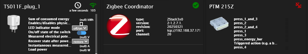

                                      • O oxident
                                        @homoran said in Probleme mit Zigbee-Schaltern mit cod.m Modul:
                                        weil der als Router fungiert
                                        Ja, denke ich auch. Habe jetzt testweise mal einen weiteren Zwischenstecker in's Netz eingebunden und den ersten stromlos gelassen.
                                        Schalter klappt auch direkt wieder (obwohl er den neuen Router ja gar nicht kannte).
                                        Dann noch direkt einen weiteren Senic-Schalter angelernt. Klappte auch.
                                        Die Events von beiden Schaltern kommen aber trotzdem nur beim Coordinator an, wenn mindestens einer der Zwischenstecker unter Spannung steht.
                                        Selbst, wenn der im Obergeschoss ist und der Schalter direkt neben dem Coordinator liegt ;-)
                                        Für mich soweit okay ... war trotzdem eine fiese Hürde.
