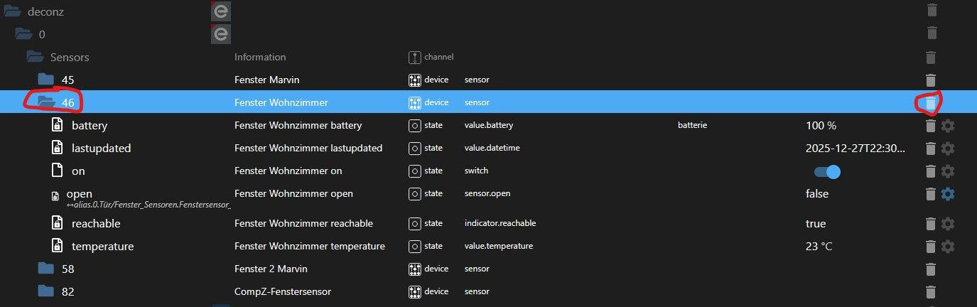

                              schrieb am zuletzt editiert von Michael Schmitt
                              hast du schon mal die Deconz v2.31.2 (stable) probiert ?
                              oder mal in Iobroker in den Objekten einen Sensor gelöscht
                              z.b
                              danach den Deconz Adapter neustarten, dann wird der Ordner wieder hergestellt.

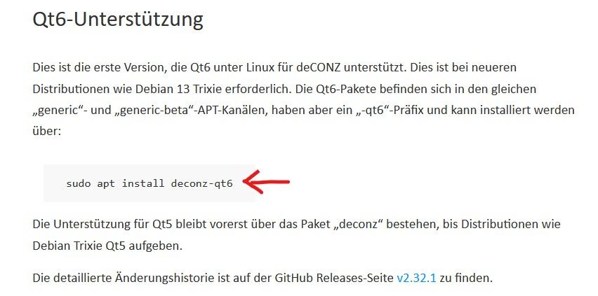

                                  ich nutze Trixie und die stable und das läuft soweit.
                                  Bei den neuesten Betas mußt man den Befehl "sudo apt install deconz-qt6" ausgeführen

                                    oh man……manche Lösungen sind oft so einfach. Ich habe jetzt Deconz 2.31.2 installiert und es läuft wieder alles.
                                    Warum wird denn überall geschrieben, dass man für Trixie unbedingt diese Qt6-Unterstützung benötigt? Aber egal. Es läuft wieder alles! Und diese merkwürdige Warnung im Log vom IoBroker ist auch weg.
