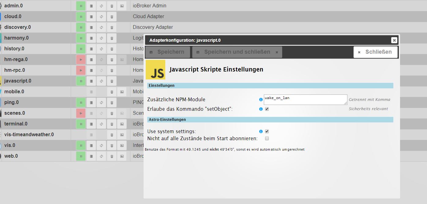

      • arteck
        arteck Developer Most Active last edited by
        auch im Javascript eingebunden

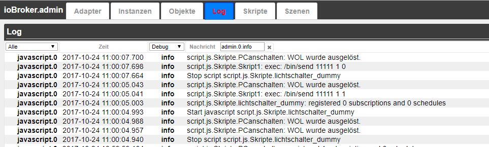

              • I
                iceblader last edited by
                also laut log führt er es aus aber es passiert komischerweise nichts.
                javascript.0.scriptEnabled.Skripte.lichtschalter_dummy den habe ich nur genommen weil meine Lampe dann angeht und ich weiß das er es auch gedrückt hat gg.
                hmm….verstehe das nicht
