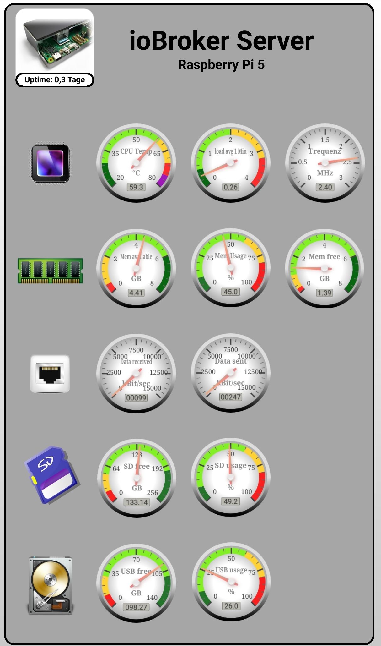

    sral74
    ich habe aktuell das Problem das ich weder Iobroker noch grafana über den Webbrowser öffnen kann. Browser Daten wurden auch schon mehrfach gelöscht.
    Unter htop scheinen alle Dienste ordnungsgemäß zu laufen. Das System lief jetzt seit ca. 1 Jahr ohne Probleme von einen Tag auf den anderen komm nicht mehr in die Anwendungen.
    Thomas BraunT crunchipC 2 Antworten Letzte Antwort
    • S sral74
