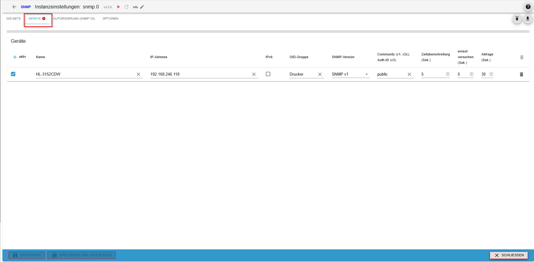

                      • C Offline
                        C Offline
                        chris299
                        @mcm1957 ich bräuchte mal einen Tipp, warum ich die Konfiguration so nicht speichern kann bzw. was da faul ist, dass das rote Ausrufezeichen nicht weg geht.... Ich verstehe nicht was da beim Gerät falsch sein soll....
                        • mcm1957M Online
                          mcm1957M Online
                          mcm1957
                          Hmm - eigentlich seh ich da auch nix.
                          Und ich muss gestehen dass ich das rote Rufzeichen am Tab noch nie gesehen habe. Keine Ahnung wann das in Admin implementiert wurde.
                          Welche admin Version verwendest du?
                          Kontrollier ev. ob 'Drucker' beide Male ohne trailing spaces eingetragen ist. Das ist im Moment das Einzige was mir dazu einfällt.
                          Außerdem gab es mit einer älteren Admin Version ein Problem, wenn die Tabelle für die snmpv3 Authorisierung leer war,
                          Siehe da https://github.com/iobroker-community-adapters/ioBroker.snmp/issues/332
                          Support Repositoryverwaltung.
                          LESEN - gute Forenbeitrage
                          C 1 Antwort Letzte Antwort

                            C Offline
                            C Offline
                            chris299
                            schrieb am zuletzt editiert von chris299
                            @mcm1957 direkt nach der Installation des Adapters waren an beiden Tabs diese roten Ausrufezeichen. Bei den Sets ist es aber verschwunden, nachdem ich was sinnvolles eingetragen habe....
                            ich habe die Admin version 7.7.19 (latest) und auch keine trailing spaces in der Gruppe... :-(
                            EDIT: was bei v3 einzugeben ändert auch nichts:

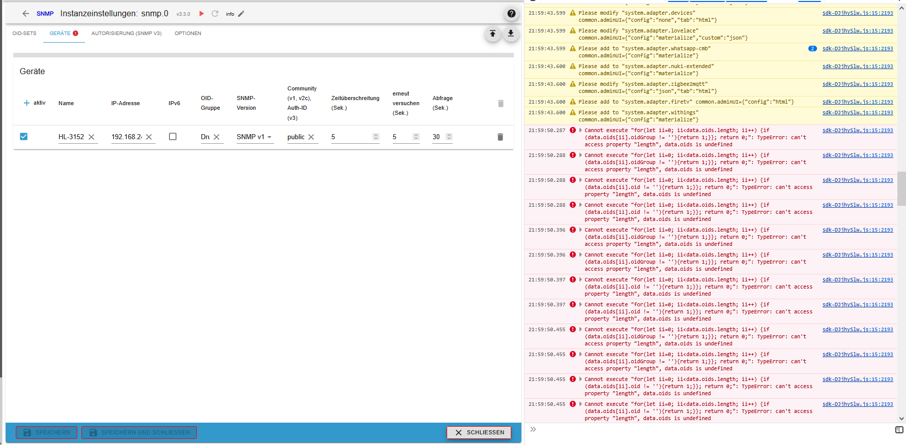

                                C Offline
                                C Offline
                                chris299
                                @mcm1957 mir sagt das leider garnichts, aber könnte es sein, dass versucht wird die Gruppe mit den Sets abzugleichen, diese aber noch nicht gespeichert sind und das daher misslingt?
                                • mcm1957M Online
                                  mcm1957M Online
                                  mcm1957
                                  OK - ich kann den Fehler reproduzieren. Lt. Komnsolenoutput stellt admin die Daten die es anbieten sollte nicht zur Verfügung...
                                  Da hat sich wohl was in admin geändert :-(
                                  Sorry, muss ich mir ansehen. Kann im Moment leider keinen Workaround anibieten da ich nicht mal weiß wann das in Admin reingekommen ist. Ist (mir) heute schon zu spät für Detaiulsuche.
                                  • mcm1957M mcm1957
                                    C Offline
                                    C Offline
                                    chris299
                                    @mcm1957 kein Problem, eilt nicht. danke für die schnelle Reaktion.
                                    • mcm1957M Online
                                      mcm1957M Online
                                      mcm1957
                                      @chris299
                                      Moment:
                                      Wenn du dich sicher genug fühlst kannst du bitte mal admin auf die aktuelle LATEST (7.7.22) aktualisiseren.
                                      Bei mir gehts mit der Version.
                                      Im CHangelog steht zwar nix von einer Fehlerkorrektur in dem Bereich - aber ich hab jetzt nicht die COmmits studiert.
