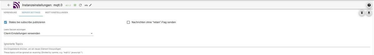

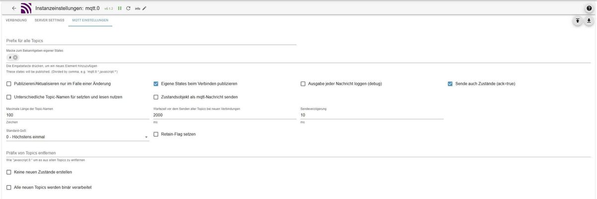

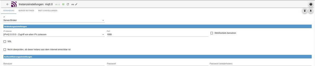

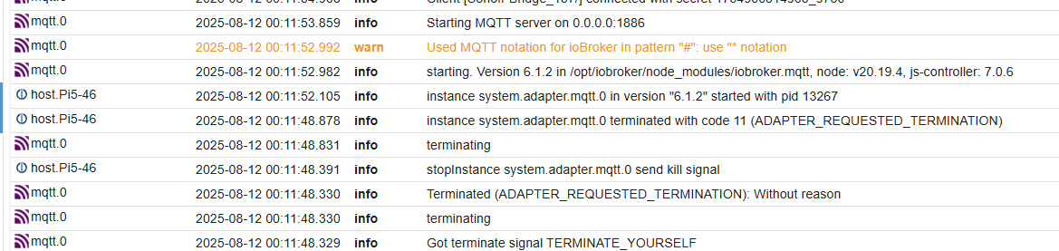

      Alles läuft, aber wer kann mir etwas zur der Orange Warnzeile sagen ?

      • arteck
        arteck Developer Most Active @geschild last edited by
        @geschild zeigmal die Einstellungen
        geschild 1 Reply Last reply Reply Quote 0

          • geschild
            geschild @arteck last edited by
            @arteck Du meinst die Instanzeinstellungen im iobroker ?
            arteck 1 Reply Last reply Reply Quote 0
            • arteck
              @geschild jaha
              • geschild

                • arteck
                  @geschild hast doch selber eingegeben dein Problem
                  • geschild
                    geschild @arteck last edited by geschild
                    @arteck
                    Danke für den Hinweis, habe jetzt mqtt.0.* dort stehen.
                    Ich habe diese Instanz vor Jahren eingerichtet und könnte mir vorstellen, dass der Hashtag seinerzeit default war. Dieser wird wohl erst in einer neueren Version des Adapters "angemeckert". Ich habe vor einigen Woche für zigbee2mqtt eine zweite Instanz installiert. Diese hatte als default sofort mqtt.1.* eingetragen.
