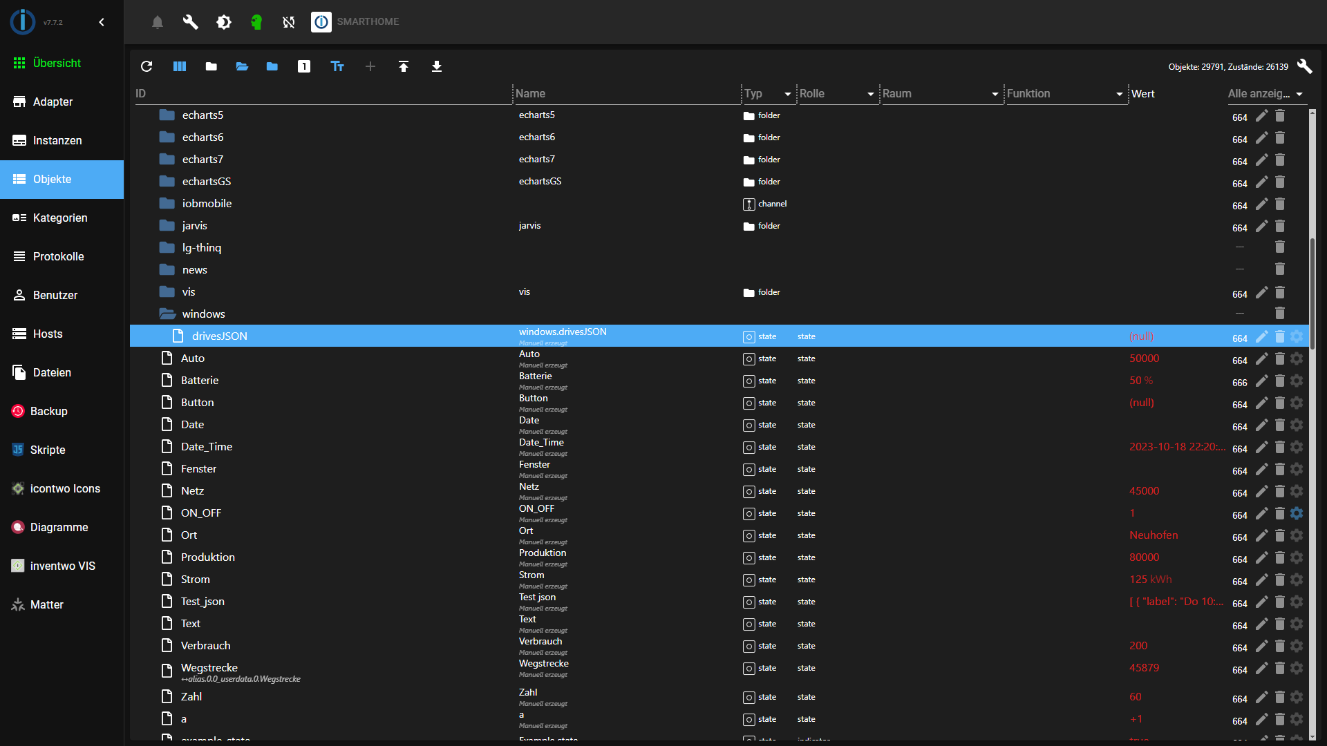

      @rushmed
      Das hast du nicht?

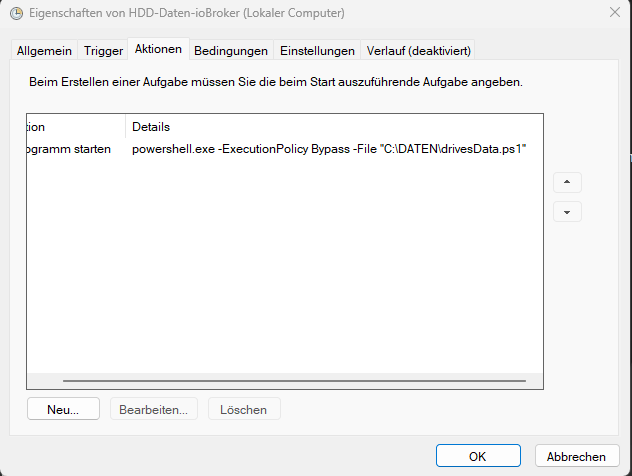

            1. In Windows Aufgabenplanung dann eine Aufgabe definieren
            Trigger -> Neu -> Wiederholen jede 5 Minuten -> für die Dauer von unbegrenzt
            Aktion -> Neu -> Programm starten
            Argumente hinzufügen -> -ExecutionPolicy Bypass -File "C:\DATEN\drivesData.ps1"
            OK
            Es werden dann die Werte alle 5 minuten aktualisiert.

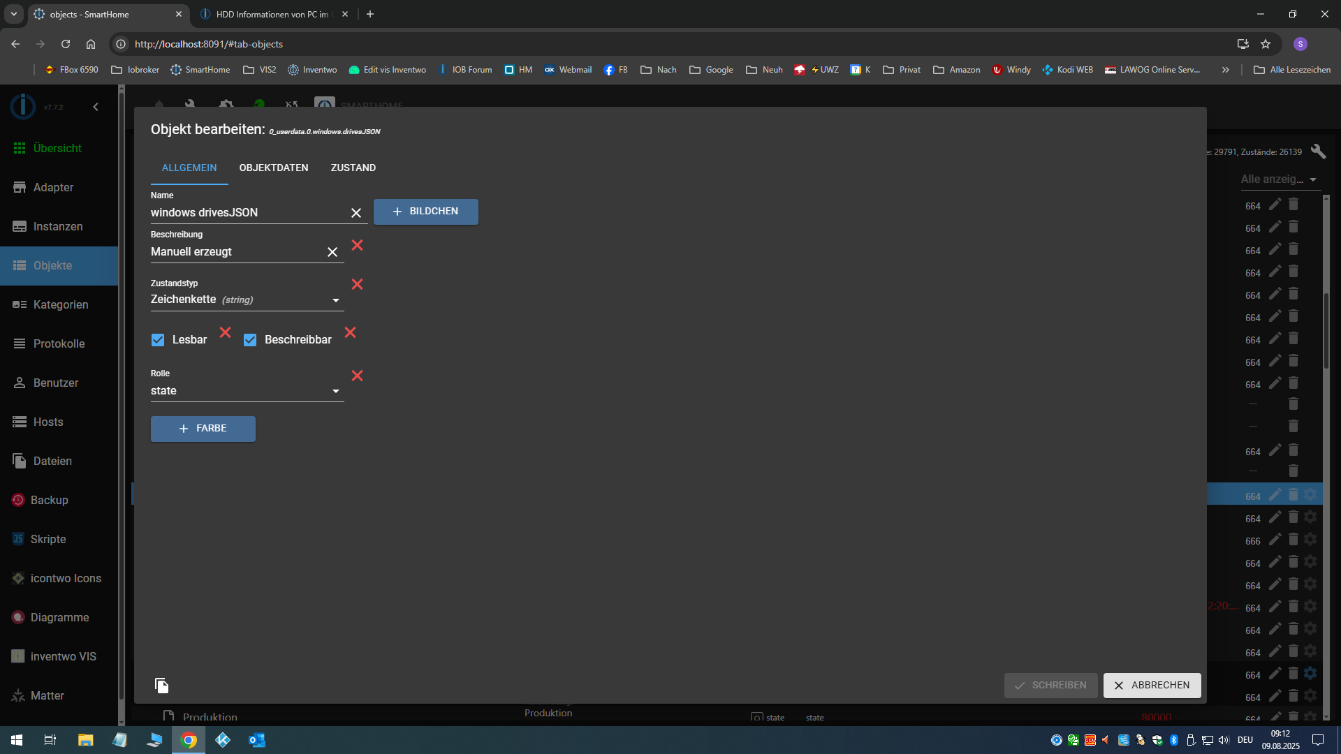

              @mcu
              Ok, welcher ist der iob Port genau?
              Wie ist der DP von 0_userdata.0.windows.drivesJSON?
              Edit:
              Geht jetzt, war der falsche Port.
