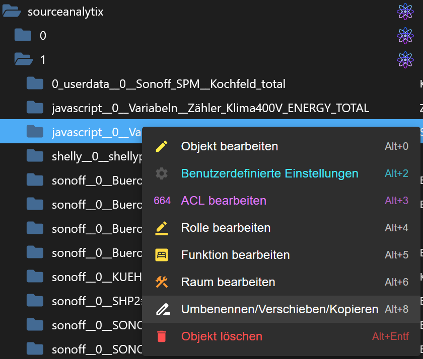

        Ich klicke den zu kopierenden Baum mit rechts an und wähle umbenennen/verschieben/kopieren:

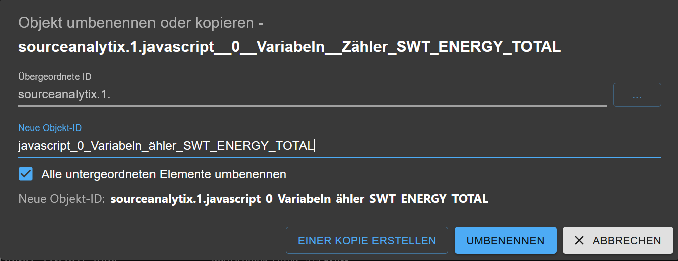

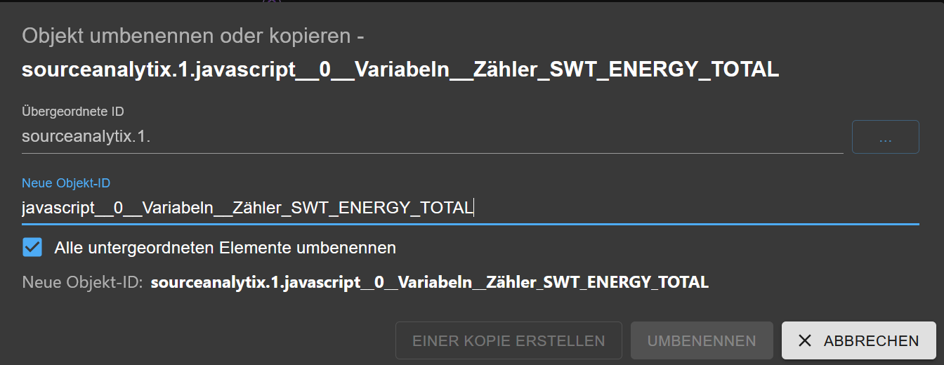

        an erscheint das popup wie gewünscht, cursor befindet am Ende von Feld Neue Objekt-ID. Es werden jeweils 2 Unterstriche wie im Ausgangsnamen angezeigt:
        Wenn ich nun irgendwo in das Feld klicke, werden aus den jweils 2 Unterstrichen einer. Der Cursor springt von selbst wieder ans Ende.
        Es lassen sich dann keine 2 Unterstriche nacheinander mehr eingeben.
