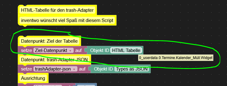

                    Hab jetzt auch mal versucht das einzubinden. Hab dazu das Script vom 10.08. genutzt.
                    Wenn ich das starte kommt
                    javascript.0	17:09:02.627	error
                    Error: TypeError: Cannot read properties of null (reading 'shift')
                        at getAttr (/opt/iobroker/node_modules/iobroker.javascript/src/lib/sandbox.ts:5133:39)
                        at Tabelle_erstellen (script.js.common.Berechnung_Trashschedul:36:35)
                        at processTicksAndRejections (node:internal/process/task_queues:105:5)
                        at script.js.common.Berechnung_Trashschedul:92:1
                    Den Datenpunkt hab ich exakt so angelegt, wie bei dir @skvarel
                    Trashschedule ist Instanz 0
                    Muss ich sonst noch was machen für nen ersten Test?
                    Das Trashschedule JSON sieht so aus:
                        "name": "Wertstoffe",
                        "daysLeft": 6,
                        "nextDate": 1762297200000,
                        "_completed": false,
                        "_color": "#ffff00"
                        "name": "Biotonne",
                        "daysLeft": 13,
                        "nextDate": 1762902000000,
                        "_color": "#3bb80b"
                    Ich hab nur 2 Einträge, da in einer Woche Biomüll, in der anderen Rest-/Papier-/wertstoffmüll geholt wird. Da brauch ich keine 4 Icons
                    UPDATE: Hab den Block "Iconmapping" mal um die letzten 2 Einträge erleichtert, jetzt kommt kein Fehler mehr. "Wertstoffe" und "Biotonne" kommt als Text. Nur die Icons fehlen. Ich such mal weiter....

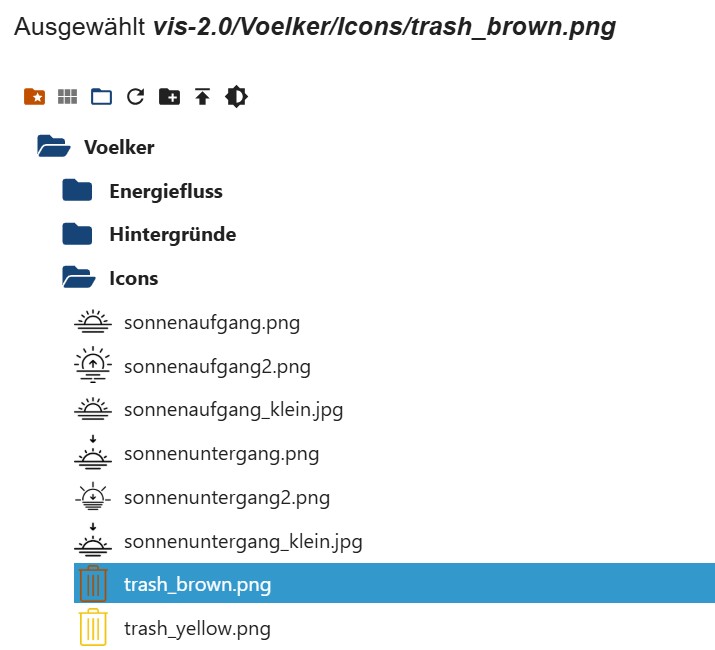

                        Hab die 2 Icons in den Ordner "Icons" der VIS2 kopiert.
                        Wenn ich die als Bild einbinde ist der Pfad
                        _PRJ_NAME/Icons/trash_brown.png
                        Was muss ich im Script als Pfad eintragen?
                        Der Projektname ist "Voelker".
                        Hab jetzt X Varianten getestet, aber das Icon wird nicht angezeigt.....

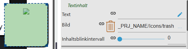

                        Auch wenn ich in eurem Widget Inhaltstyp Bild auswähle und dann zum Icon navigiere wird das nicht angezeigt,
                        skvarel 1 Reply Last reply Reply Quote 0

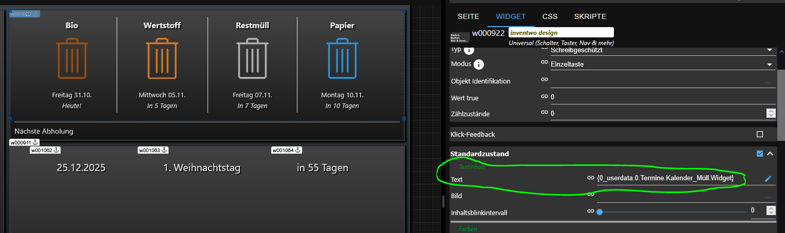

                          Diesen Datenpunkt als Binding nutzen ... da werden dann auch die Icons mit übergeben, wenn die Pfade passen.
                          Merlin123 1 Reply Last reply Reply Quote 0
                          • Merlin123
                            Merlin123 @skvarel last edited by
                            @skvarel Ich hab das Widget oben aus dem Post kopiert.
                            Ich denke, das ist irgendwas mit den Pfaden.
                            Wenn ich in einem Image-Widget das Bild auswähle sieht das so aus:
                            Das bild wird dann angezeigt.
                            Wenn ich euer Widget nehme (also neu in die View ziehe), dann Inhaltstyp Bild auswähle, dann über die Auswahl das Icon auswähle sieht es so aus:
                            Das wird also da auch nicht dargestellt.
                            Vermutlich aus dem gleichen Grund klappt es mit dem Script auch nicht.
