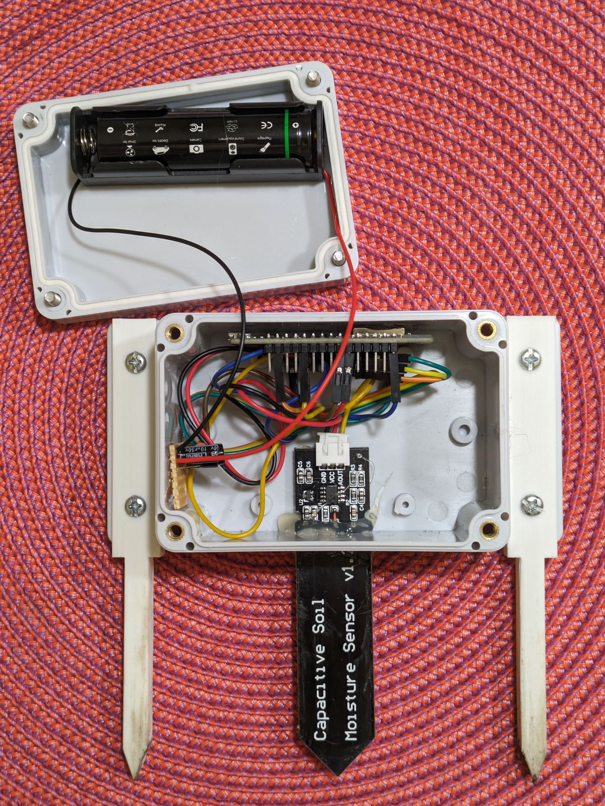

      Düfte ein kapazitiver Sensor sein. Ob der genauer ist als die analogen auf Amazon (5 Stk. um 7,- Euro) weiß ich nicht. Ich habe so einen im Einsatz. Zusammen mit einem ESP32C3 der einmal in der Stunde aus dem Deepsleep aufwacht und den Wert mittels MQTT über WLAN an den ioBroker liefert. Zusätzlich messe ich die Spannung des Akkus. Der hält ca. 6 Monate. Wichtig ist, dass man den Sensor über einen Ausgang des ESP versorgt. Andernfalls saugt der den Akku deutlich schneller leer. Mittels Spannungsregler wird die Spannung für den ESP auf 3,3V begrenzt.
      Das ganze in ein wasserdichtes Gehäuse eingebaut und im Garten platziert. Für eine höhere Stabilität habe ich mir noch zwei Erdspieße gedruckt und am Gehäuse angeschraubt.
      Das mit der Genauigkeit ist aber so eine Sache. Wenn er ein paar Tage im Boden steckt, kann man zumindest den Verlauf gut erkennen. Beim nächsten Einstecken zeigt er meist andere Werte an. Die Bewässerung passe ich dann nach Bedarf an.
      Hier ein Foto. Allerdings noch mit einem anderen ESP (der zu viel Strom gebraucht hat.
