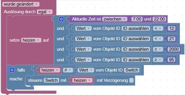

      Hallo
      Habe da so ein problem mit meiner heizungssteuerung .
      Script schaltet zwar ein , aber nicht wieder aus und ich sehe da keinen fehler in den einstellungen .....
      wer kann helfen ??

        @motsche1
        Was ich sehe, beim zweiten temp_current gibt es bei gleich einen Konflikt (größer- oder kleinergleich).

          @motsche1 sagte: sehe da keinen fehler in den einstellungen
          Die Bedingung für "sonst falls" ist die gleiche wie für "falls", also wird der untere mache-Zweig nie erreicht.
          Außerdem ist die gegenteilige Prüfung (4 oder) unnütz, da ein "sonst" zum gleichen Ergebnis führt. Vorschlag:

            Motsche1 @Meister Mopper last edited by
            @meister-mopper
            Sind 2 verschiedene abfragepunkte die nur gleich heissen ....

              Motsche1 @paul53 last edited by
              Ok Danke . stelle mal auf sonst um. mal schauen

                Motsche1 @Motsche1 last edited by
                @motsche1
                Schaltet trozdem nicht ab ......

                  paul53 @Motsche1 last edited by
                  @motsche1 sagte: Schaltet trozdem nicht ab ......
                  Hast du meinen Vorschlag umgesetzt? Bitte zeigen!

                    Motsche1 @paul53 last edited by Motsche1
                    das oder soll bewirken das bei nur einer änderung der werte abgeschaltet wird .
                    beim einschalten solle alle werte erfüllt sein.

                    • MartinP
                      MartinP @Motsche1 last edited by
                      @motsche1 Bei solchen kniffligen Problem hilft häufig, sich Debug-Ausgaben zu machen ...
                      Jedes Mal, wenn der Trigger betreten wird, alle im Script beteiligten Objektwerte ausgeben lassen, und dann im Kopf nachvollziehen, was denn hätte passieren müssen ...

                        paul53 @Motsche1 last edited by paul53
                        @motsche1 sagte: das oder soll bewirken das bei nur einer änderung der werte abgeschaltet wird .
                        Der Teil wird nur nachts ausgeführt.
                        Was passt dir an meinem Vorschlag nicht?
                          @paul53 warum nur nachts.... soll zwischen 7 und 22 uhr sein
                          Habe mitbekommen im Debug , das er innentemp liest und obwohl wert überschritten , schaltet er nicht ab.
                            @motsche1 sagte: warum nur nachts.... soll zwischen 7 und 22 uhr sein
                            Weil der sonst-Zweig nur nachts (nicht von 7 bis 22 Uhr) ausgeführt wird.
                              @paul53 sagte : Weil der sonst-Zweig nur nachts (nicht von 7 bis 22 Uhr) ausgeführt wird.
                              Ah okey
