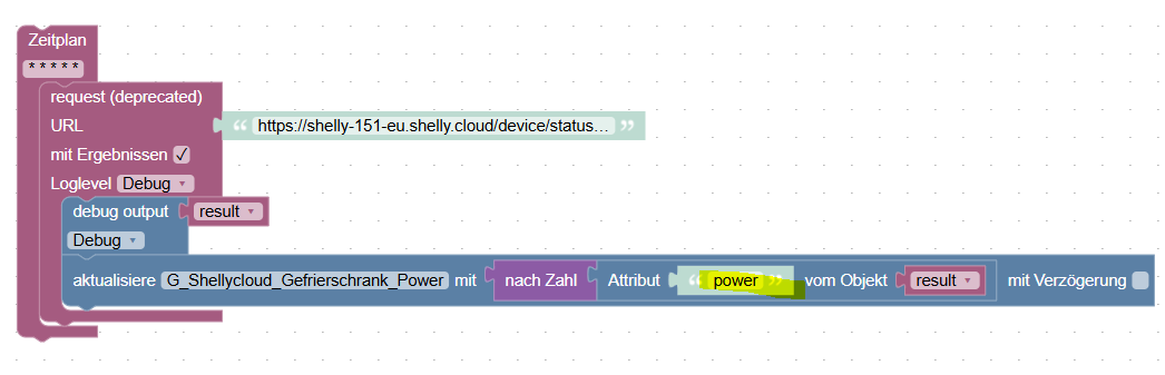

      @ramses5333 sagte in Shelly via Cloud einbinden:
      Kann mir hier wer weiterhelfen?
      das json bitte hier als Text in code-tags posten!
      Wert "power" in der Abfrage in einer Art Unterverzeichnis ist
      mindestens 1, evtl. mehr
      meters.power oder data.meters.power
      müsste aber das json haben, um sicher zu gehen.
      da sind noch arrays drin
      was kommt denn als result zurück?
      PS, request sollte nicht mehr verwendet werden, sondern http post

            @ramses5333
            data.device_status.meters.0.power

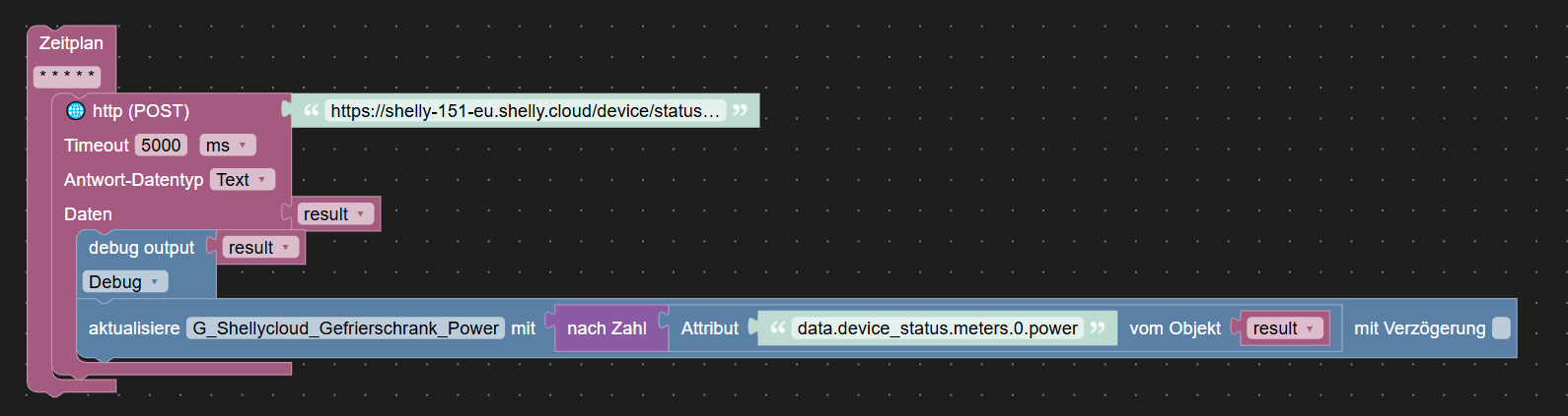

              @homoran ```
              29.7.2025, 07:39:12.112	[info ]: javascript.0 (2117023) Stopping script script.js.shellyviacloud
              29.7.2025, 07:39:12.201	[info ]: javascript.0 (2117023) Start JavaScript script.js.shellyviacloud (Blockly)
              29.7.2025, 07:39:12.204	[info ]: javascript.0 (2117023) script.js.shellyviacloud: schedule(cron=* * * * *)
              29.7.2025, 07:39:12.204	[info ]: javascript.0 (2117023) script.js.shellyviacloud: registered 0 subscriptio
              ```ns, 1 schedule, 0 messages, 0 logs and 0 file subscriptions
              29.7.2025, 07:40:00.004	[info ]: javascript.0 (2117023) script.js.shellyviacloud: httpPost(config={"method":"post","url":"https://shelly-151-eu.shelly.cloud/device/status?id=3ce90ed813d2&auth_key=MThjODJhdWlkE26A8EE3DD667B811B3D2013BFE5E5858C98BFB4DF5023B31B15F49C796417AC4A709C4D6634B702","responseType":"text","responseEncoding":"utf8","timeout":5000,"headers":{"User-Agent":"Mozilla/5.0 (X11; Linux i686; rv:109.0) Gecko/20100101 Firefox/121.0"}}, data=undefined)
              29.7.2025, 07:40:00.213	[info ]: javascript.0 (2117023) script.js.shellyviacloud: httpPost(url=https://shelly-151-eu.shelly.cloud/device/status?id=xxxxxx&auth_key=xxxxxxx, responseTime=209ms)
              29.7.2025, 07:40:00.213	[debug]: javascript.0 (2117023) script.js.shellyviacloud: undefined
              29.7.2025, 07:40:00.214	[error]: javascript.0 (2117023) script.js.shellyviacloud: Cannot get data of "undefined": TypeError: Cannot read properties of undefined (reading 'data')
              29.7.2025, 07:40:00.214	[info ]: javascript.0 (2117023) script.js.shellyviacloud: setForeignState(id=0_userdata.0.G_Shellycloud_Gefrierschrank_Power, state={"val":null,"ack":true,"ts":1753767600214,"q":0,"from":"system.adapter.javascript.0","lc":1753767600214,"c":"script.js.shellyviacloud"})
              29.7.2025, 07:40:00.214	[warn ]: javascript.0 (2117023) script.js.shellyviacloud: setForeignState(id=0_userdata.0.G_Shellycloud_Gefrierschrank_Power, state={"val":null,"ack":true,"ts":1753767600214,"q":0,"from":"system.adapter.javascript.0","lc":1753767600214,"c":"script.js.shellyviacloud"}) - wurde nicht ausgeführt, während der Debug-Modus aktiv ist
              29.7.2025, 07:41:00.010	[info ]: javascript.0 (2117023) script.js.shellyviacloud: httpPost(config={"method":"post","url":"https://shelly-151-eu.shelly.cloud/device/status?id=xxxxxx&auth_key=xxxxx","responseType":"text","responseEncoding":"utf8","timeout":5000,"headers":{"User-Agent":"Mozilla/5.0 (X11; Linux i686; rv:109.0) Gecko/20100101 Firefox/121.0"}}, data=undefined)
              29.7.2025, 07:41:00.194	[info ]: javascript.0 (2117023) script.js.shellyviacloud: httpPost(url=https://shelly-151-eu.shelly.cloud/device/status?id=xxxxxxx&auth_key=xxxxxx, responseTime=184ms)
              29.7.2025, 07:41:00.194	[debug]: javascript.0 (2117023) script.js.shellyviacloud: undefined
              29.7.2025, 07:41:00.195	[error]: javascript.0 (2117023) script.js.shellyviacloud: Cannot get data of "undefined": TypeError: Cannot read properties of undefined (reading 'data')
              29.7.2025, 07:41:00.195	[info ]: javascript.0 (2117023) script.js.shellyviacloud: setForeignState(id=0_userdata.0.G_Shellycloud_Gefrierschrank_Power, state={"val":null,"ack":true,"ts":1753767660195,"q":0,"from":"system.adapter.javascript.0","lc":1753767660195,"c":"script.js.shellyviacloud"})
              29.7.2025, 07:41:00.195	[warn ]: javascript.0 (2117023) script.js.shellyviacloud: setForeignState(id=0_userdata.0.G_Shellycloud_Gefrierschrank_Power, state={"val":null,"ack":true,"ts":1753767660195,"q":0,"from":"system.adapter.javascript.0","lc":1753767660195,"c":"script.js.shellyviacloud"}) - wurde nicht ausgeführt, während der Debug-Modus aktiv ist
              ich hoffe du meintest das so. Es scheint, dass da keine Daten abgerufen werden?!?
              habs auch auf http (POST) umgebaut
              • R
                Ramses5333 @CatShape last edited by
                @catshape Danke, das hatte ich auch schon in der Google Recherche gefunden und probiert - der Fehler dürfte wohl noch woanders liegen
                mcm1957 C 2 Replies Last reply Reply Quote 0

                    • C
                      CatShape @Ramses5333 last edited by CatShape
                      Falls der Blockly-Baustein "Attribut von Objekt" das nicht von sich aus macht, dann schrittweise/geschachtelt. Das heisst zuerst Attribut "data" vom Objekt "result", dann davon das Attribut "device_status", dann davon das Attribut "meters", dann davon das Attribut "0", dann davon das Attribut "power".
                      Oder anders gesagt:
                      Attribut "power" vom Objekt (Attribut "0" vom Objekt (Attribut "meters" vom Objekt (Attribut "device_status" vom Objekt (Attribut "data" vom Objekt "result")))).
                      • Homoran
                        Homoran Global Moderator Administrators @Ramses5333 last edited by
                        aber noch mit result!
                        du brauchst den data Baustein
