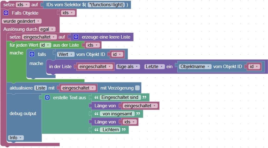

    Ich hätte gerne eine Liste in der VIS die eingeschaltete Lampen anzeigt.
    Das zählen der Lampen und anzeigen als Gesamtzahl funktioniert schon. (z.B. "3" eingeschaltete Lampen)
    Nun würde ich gerne in einer Liste die Lampen angezeigt bekommen die alle eingeschaltet sind.
    Ich habe das hier probiert:
    https://www.machs-smart.de/automatische-listen-blockly-id-selektor/
    Aber wenn ich diese Liste in einen Datenpunkt schreibe und anzeigen lasse dann werden nur alle Lampen die in der Liste sind angezeigt und auch nur "kryptisch" mit
    [["Shelly.0.SHDM-1#FRfds323443.lights.switch",false, null]
    Ich hätte aber gerne eine Liste mit:
    Licht Wohnzimmer links
    Licht Flur EG
    (dann könnte ich mit dieser Liste neben eingeschalteten Lampen auch ausgelöste Kontakte der Alarmanlage und Präsenzmelder auflisten um zu sehen welcher Raum belegt ist etc)

      @roelli sagte: Licht Wohnzimmer links
      Ist das der Name des Datenpunktes oder der Name des übergeordneten Objektes?
      Wie sieht der Selektor aus?
      Prinzip, wenn der Datenpunktname in die Liste aufgenommen werden soll:

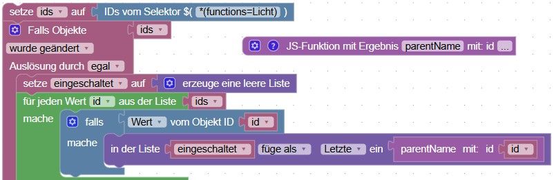

              @roelli sagte: Zumindest habe ich's probiert:
              ids und id müssen zwei unterschiedliche Variablen sein!
              @roelli sagte in Textliste von eingeschalteten Lichtern anzeigen:
              Hier steht "Dimmer 4"
              Das ist der Parentname:
              id = id.substring(0, id.lastIndexOf('.'));
              if(existsObject(id)) return getObject(id).common.name;
              R 1 Reply Last reply

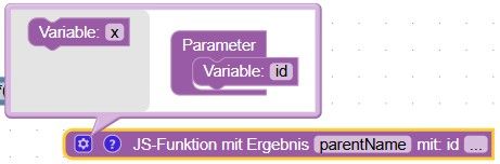

                Oh... äh... wie bekomme ich denn dieses "parentName mit id... " hin in Blockly? Finde ich irgendwie nicht.
                NUC6i7KYK M.2 32GB RAM mit Proxmox
                14 AccessPoints, 5 Switches 115 Adapter, 67913 Objekte, 57954 Zustände,126x Shelly, 26 Thermostate, Fire Tablets, DMX, USV, 18x echodot, 9xKlima, 4x heizung, beamer, 6x IP Speed dome, AiOnTheEdge, Tasmota Wemos, Fingerabdrucksensoren, VOIP TFE, Türsteuerung, BMZ,EMA
                paul53P 1 Reply Last reply
                • R Roelli
                  @roelli sagte: "parentName mit id... " hin in Blockly?
                  Funktionsparameter:
                  Falsch:
                  Es muss id selektiert werden!
                  Anstelle der Javascript-Funktion kann auch der Wert von "Kanalname" verwendet werden, wenn ihn alle Shellys haben:

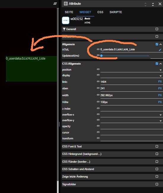

                    Aber wie bekomme ich noch die Liste angezeigt in der VIS mit allen eingeschalteten Geräten?

                      @roelli sagte: wie bekomme ich noch die Liste angezeigt in der VIS
                      Der Datenpunkt "Licht Liste" vom Typ "array" muss in der Vis als Liste angezeigt werden. Von Vis habe ich (fast) keine Ahnung.
                      Sind die gewünschten Namen in der Liste?
                      EDIT: Wenn es leichter ist, kannst du die Liste in einen Text umwandeln:
                      ... oder untereinander:

                                  Ziemlich cool! Funktioniert. D A N K E !
                                  Ich konnte nur in den letzten Stunden nicht herausfinden wie ich die Namen der eingeschalteten Lampen nun untereinander angezeigt bekomme in der VIS. (im Moment ist alles hintereinander und ohne Freizeichen)
                                  • R Roelli
                                    wrote on last edited by
                                    @roelli sagte: die Namen der eingeschalteten Lampen nun untereinander angezeigt bekomme in der VIS.
                                    Hast du es mal mit dem HTML-Zeilenumbruch "<br>" versucht?

                                      @paul53 sagte: Hast du es mal mit dem HTML-Zeilenumbruch "<br>" versucht?
                                      Joa. Geht leider nicht. <br> oder \r oder \n oder den Blockly-Blcok "neue Zeile" geht irgendwie alles nicht.
                                      Invento-Widget nehmen soll angeblich funktionieren.
                                      https://forum.iobroker.net/topic/53534/wie-liste-string-in-vis-anzeigen/5
                                      Aber ich verstehe noch nicht wie's geht.
                                        Geht leider nicht
                                        Das geht auch nur mit 'nem HTML-Widget.
                                        Würde ich sowieso nehmen, da man dann zusätzliche Möglichkeiten der Formatierung hat.

                                          @codierknecht sagte in Textliste von eingeschalteten Lichtern anzeigen:
                                          Ich glaube ich bin zum dumm das zu benutzen.
                                          Wenn ich z.B. das HTML-Widget nehme und trage bei HTML den Dantenpunkt ein wo die Liste drin steht, dann
                                          wird der Datenpunktname angezeigt. 🙄
