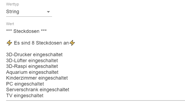

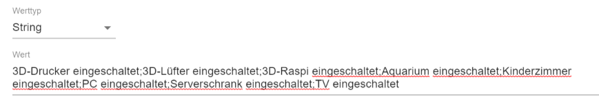

    Ich bekomm durch ein Blockly (von @dslraser) eine Liste der eingeschalteten Steckdosen erstellt.
    Der DP schaut so aus:
    {0_userdata.0.Geraete_zaehlen.Steckdosen.Haus.01_Anzeigen_und_Listen.04_eingeschaltete_Steckdosen_Liste}
    {0_userdata.0.Geraete_zaehlen.Steckdosen.Haus.01_Anzeigen_und_Listen.07_Steckdosen_Liste_mit_Emojis}
    Nur schaffe ich es nicht in VIS mit dem HTML-Widget die Liste untereinander anzuzeigen.
    Links = {0_userdata.0.Geraete_zaehlen.Steckdosen.Haus.01_Anzeigen_und_Listen.04_eingeschaltete_Steckdosen_Liste}
    Rechts = {0_userdata.0.Geraete_zaehlen.Steckdosen.Haus.01_Anzeigen_und_Listen.07_Steckdosen_Liste_mit_Emojis}
    Kann mir wer Tipps geben, wie ich die Liste (Steckdosen) untereinander angezeigt bekomme?

        @sborg sagte in wie Liste (String) in VIS anzeigen:
        Trage mal beim HTML ein:
        so kommen beide Listen untereinander.
        Ich möchte aber zB nur den Inhalt von 0_userdata.0.Geraete_zaehlen.Steckdosen.Haus.01_Anzeigen_und_Listen.04_eingeschaltete_Steckdosen_Liste untereinander.
        In Wert steht zB Aquarium eingeschaltet;Kinderzimmer eingeschaltet;PC eingeschaltet;Serverschrank eingeschaltet;TV eingeschaltet
