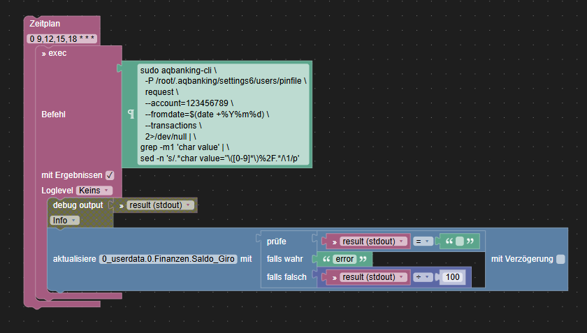

    ich möchte nun auch mal was beitragen und euch meine Lösung für eine Girokonto-Abfrage vorstellen. Das funktioniert mit dem Modul Aqbanking, welches ich nach der Ersteinrichtung über den Exec-Block in einem Cronjob ausführen lasse. Vor einiger Zeit wurde hier bereits einmal darüber diskutiert, jedoch ohne konkretes Ergebnis. Ob man jetzt seine Finanzdaten im ioBroker haben muss, kann jeder selbst entscheiden. Ich finde es jedoch ganz praktisch diese Daten grafisch aufzubereiten und immer im Blick zu haben. Auch Alarme bei gewissen Kontoaktivitäten lassen sich damit setzen und Vieles mehr.

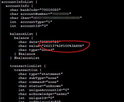

    Jetzt können wir schon der ersten Test machen und den Saldo des Kontos abfragen. In dem Befehl unten müsst ihr nur die Kontonummer des Kontos eintragen (hier 123456789), welches ihr zuvor mit der LocalUniqueId ausgewählt hattet. Im Parameter fromdate wird mit der Syntax unten automatisch das heutige Datum eingesetzt, damit ihr den aktuellen Saldo bekommt. Hier lässt sich theoretisch auch ein vergangenes Datum einsetzen und dann erhaltet ihr den Saldo an diesem Tag, genau wie auch im Onlinebanking.
    aqbanking-cli request --account=123456789 --fromdate=$(date +%Y%m%d) --transactions
    Wenn das geklappt hat, dann wirft die Konsole nach Eingabe eures Passworts eine Struktur aus, die ungefähr so aussieht:
    Hier sieht man unter dem ersten char value den Wert "262137%2F100%3AEUR". Darin steckt euer Kontostand, in diesem Fall 2.621,37 EUR. Achtung, das ist leider kein Json und auch kein XML, was das Parsen etwas unkomfortabel macht.

    Diese Pinfile kann man nun in den Befehl einbauen. Wichtig ist die Reihenfolge der Parameter.
    aqbanking-cli -P /root/.aqbanking/settings6/users/pinfile request --account=123456789 --fromdate=$(date +%Y%m%d) --transactions
    Sollte hier die Abfrage ohne prompt für ein Passwort geklappt haben, dann steht einer automatisierten Abfrage nichts mehr im Wege. Das kann eigentlich jeder machen, wie es für ihn am besten ist. Ich benutze dazu ganz gern Blockly und habe es wie folgt gemacht. Das Parsen erledige ich ebenfalls innerhalb des commands und lasse mir mit sed die Ausgabe auf die Zahl vor dem "%2F" im ersten "char value" filtern. Die Ausgabe muss ich dann nur noch durch 100 teilen, um das Komma richtig zu setzen. Als trigger verwende ich einen Cron alle 3 Stunden innerhalb der Geschäftszeiten einer Bank.
    Hier als Blockly Export: https://rentry.co/ae7h9q8x
    Mit diesem Vorgehen lassen sich natürlich mehrere user und Konten anlegen und abfragen. Die Ausgabestruktur enthält auch die Kontoauszüge für den jeweiligen Tag, jedoch nicht inklusive der vergangenen Tage. Um sich eine Übersicht der Transaktionen der letzten Tage und Wochen zu bauen, wie aus dem Onlinebanking, müsste man also alle Tage einzeln abfragen und aufwendig parsen. Man kann jedoch die Ausgabe auf spezielle Schlüsselwörter (z.B. "Gehalt") filtern und sich so ggf. Benachrichtigungen generieren, etc.
    Viele Möglichkeiten....
    Für Verbesserungen bin ich jederzeit offen :-)
    Viel Erfolg!
