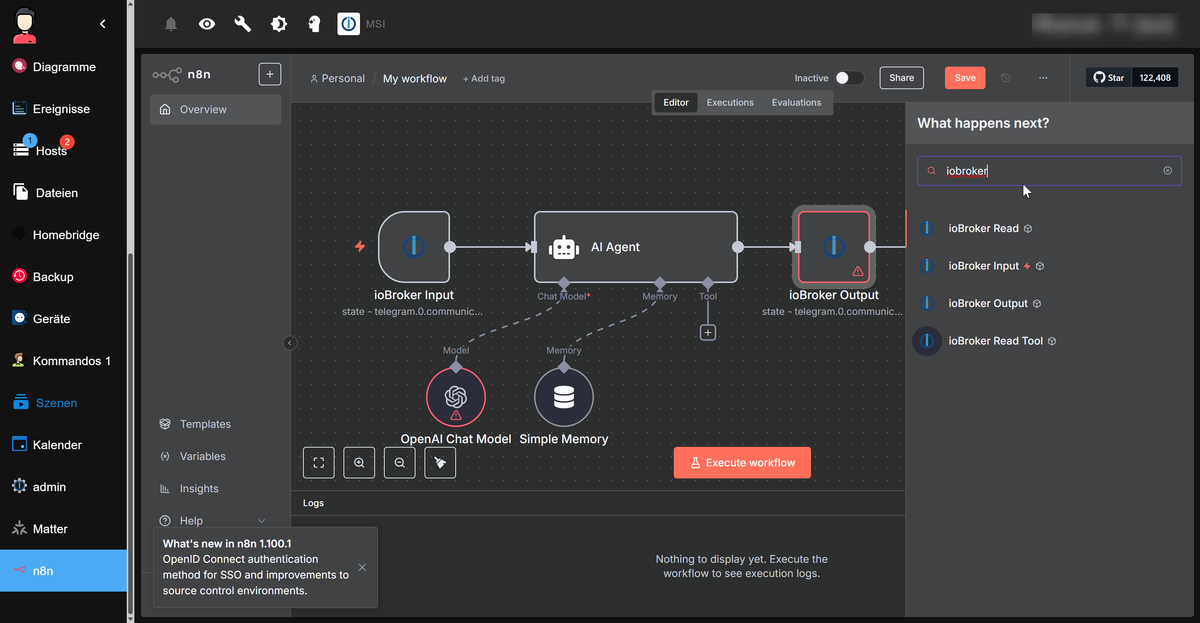

                                            Folgende Punkte sind mir bei meinen ersten Tests aufgefallen:
                                            • Sprache von n8n entsprechend der ioBroker Systemsprache möglich?
                                            • Lässt sich das Einfügen von ObjektIDs in den ioBroker Nodes etwas abändern? Aktuell kopiere ich die gewünschten Datenpunkte immer aus den Objekten. Was etwas mühsam ist.
                                            Ansonsten scheint der Adapter einwandfrei zu laufen!
