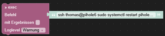

      Ich habe folgendes Problem:
      Ich möchte mit einem blockly einen restart eines service auf einem anderen host ausführen.
      Hierzu nutze ich die Syntax ssh thomas@pihole6 sudo systemctl restart pihole-FTL.service
      • den hostnamen pihole6 habe ich auf dem iobroker host in der /etc/hosts mit der entsprechenden IP bekanntgegeben.
      • pihole6 kennt den ssh-key von thomas
      Wenn ich den Befehl von der Konsole des iobroker host abschicke, funktioniert es.
      Leider aber nicht mit dem blockly.
      Wo ist der Fehler?
