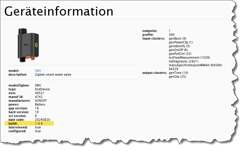

      • Welche Firmware hast du auf dem SWV ?
        1.0.4

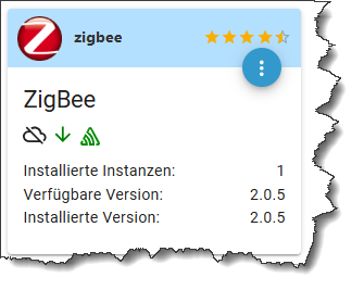

        Welche Adapter version hast du ?
        2.0.5

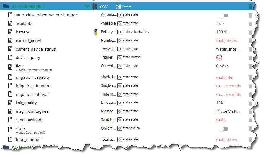

          @codierknecht hab mich durch dich inspiriert gefühlt und habe meinen auch eben angelernt. 😁
          Was genau bekommst du jetzt an Datenpunkte rein?
            Die gleichen wie Du:
            Dass da States angelegt aber nicht gefüllt werden, finde ich etwas seltsam. Aber brauchen tut man die ja nicht wirklich.
            Auch dass das Ventil "water_shortage" meldet kann ich nicht wirklich nachvollziehen. Ändert aber auch nichts an der jetzt einwandfreien Funktion.

                  @codierknecht vielen Dank für die Rückmeldung. ;-)
                  Das mit dem water_shortage habe ich auch und verstehen tue ich das auch nicht, da es ja eine Meldung ist wenn kein Wasser oder wenig da ist.
                  Ansonsten funktioniert das Teil echt gut.

                    Ich habe die gleichen DP
                    der "Flow" wird bei mir nicht aktualisiert. Bleibt immer auf 0.
                    Als ich Ventil zwar geöffnet habe, aber meine Garten-Spritzpistole zu war, kam nach ein paar Minuten "water-shortage" Meldung.

                      @eduard77 sagte in Sonoff SWV erhält keine Daten:
                      Da bei mir ein MicroDrip-System dranhängt, wird beim Öffnen des Ventils erstmal die Leitung unter Druck gesetzt. Da erscheint dann anfangs tatsächlich ein Durchfluss. Da das System danach dann aber nur wenig Wasser an die Pflanzen verteilt, sinkt der Durchfluss dann schnell unter die vom Ventil erfassbare Grenze.
