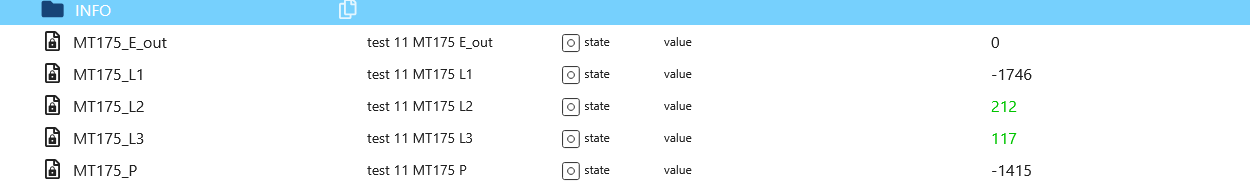

    ich bin selbst Anfänger mit dem ioBroker und komme durch einen Bekannten dazu. Habe generell keine SmartHome Erfahrung und möchte gerne mit meinem Stromüberschuss einen Akku laden und entladen.

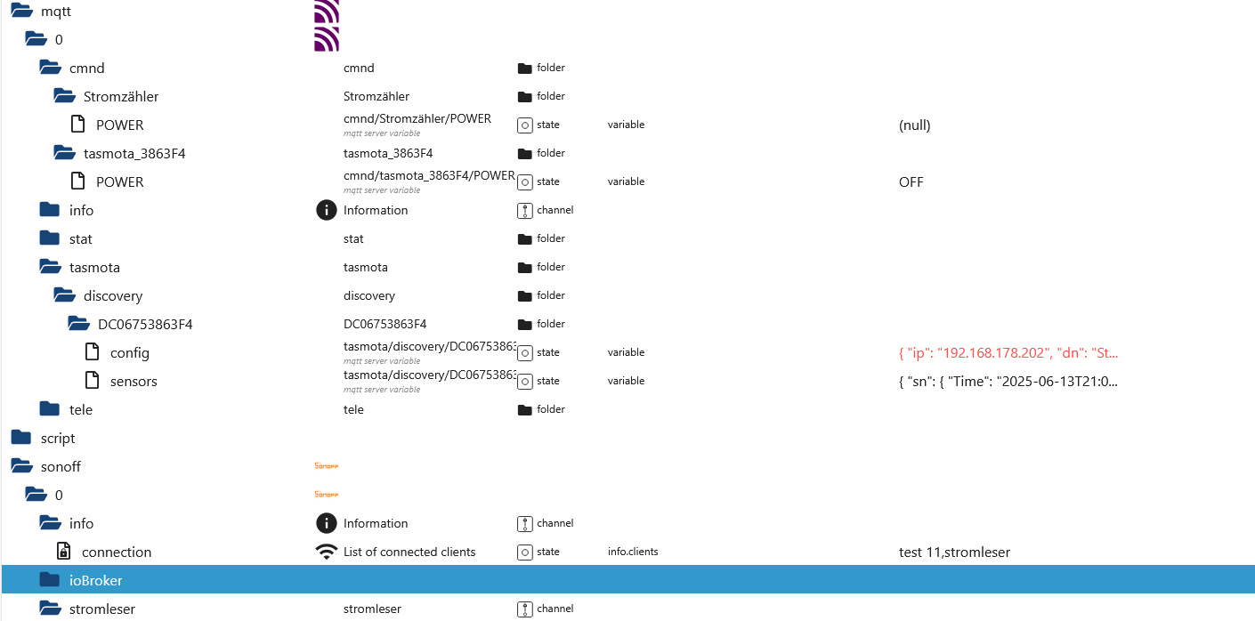

    Aktuell hänge ich daran das die Daten die ich per Hichi Lesekopf auslese zwar über die Tasmota IP adresse sehen kann,aber keine Daten via MQTT ankommen. Auch ein Lesen per Sonoff adapter zeigt keine Daten.

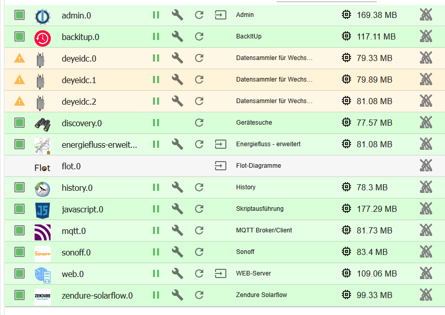

    In der "Instanzen" Ansicht wird die mqtt und Sonoff Verbindung grün angezeigt.

      Was hier fehlt um helfen zu können sind Screenshots der Einstellungen. So kann man nur raten was wie konfiguriert ist.
      MQTT und Sonoff parallel passt auch irgendwie nicht. Logisch wäre eins von beiden.

                Nachdem über mqtt keine Daten ankamen habe ich den Sonoff auch noch installiert, doch auch hier kommen keine Daten an. Zur Weiterverwendung benötige ich die Daten nur entweder oder, aber zum empfangen sollte es doch keinen Unterschied machen ob sie nun in beiden Ankommen oder nur einem?
                Die mqtt Schnittstelle am Tasmota ist für den mqtt und Sonoff die gleiche und in den jeweiligen adaptern sind sie auch so eingestellt. muss man noch irgendwas flashen?

                  @b-freak sagte in Beginner möchte Batterie mit Stromüberschuss laden:
                  @samson71 sagte in Beginner möchte Batterie mit Stromüberschuss laden:
                  dann läuft bei falscher Konfiguration nämlich keiner von beiden
                  das wäre eine falsche Konfiguration!
                    Genau das wird das Problem sein. Ich vermute, dass beide Adapter mit demselben Port laufen?

                      Nach erneuten Check sehe ich nun Daten in Sonoff
                      Habe nix mehr verstellt, mich nur neu im ioBroker eingewählt. Nach jeder neuen Einstellung hatte ich bereits die Adapter neu gestartet aber noch nix gesehen...nachdem ich gestern noch mal alles nach und nach durchgegangen bin.
                      B 1 Antwort Letzte Antwort

                        ja bislang laufen die über den gleichen Port
                          @homoran sagte in Beginner möchte Batterie mit Stromüberschuss laden:
                          Auf dem Server darf nur eine Instanz einen eingehenden Port reservieren
                            Genau DAS wird niemals sauber funktionieren, wenn beide Adapter parallel aktiv sind.

                              @samson71
                              ok, ich hatte gestern den Port Verändert und danach scheint es zu gehen, habe ich erst heute gesehen, danke soweit. Habe jetzt den mqtt wieder zurückgestellt
