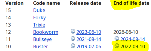

                      @andy_68 sagte in HILFE: Update node GLIBCXX Fehler/Iobroker startet nicht:
                      ich werde mir wohl eine lange Zeit dafür nehmen müssen.
                      Nein, das wirst du JETZT machen. Die lange Zeit hast du dir ja bereits gelassen. Buster ist schon ewig tot.
