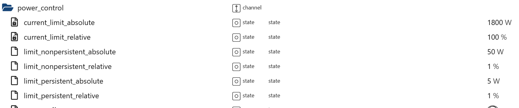

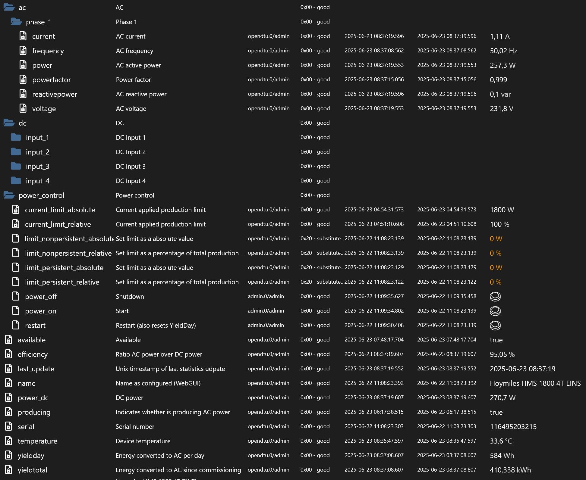

    Hallo liebe Bastler,
    ich bin neu hier und seit diesem, Sommer am Solaranlage basteln.
    Bei mir läuft ein Hoymiles Wechselrichter über OpenDTU on Battery, mit dem IoBroker verbunden der auf einem Raspi läuft. Auch diverse Steckdosen und ESP32 Temperatursensoren, einer mit PWM für einen Warmwasserboiler, geht soweit super, Skript gesteuert über IO Broker.
    Nur kann ich die Wechselrichter über den IoBroker weder an noch ausschalten, noch das Power Limit regeln. Ich sehe die Werte über MQTT, und über den OpenDTU Adapter, und auch die Werte,
    aber zugreifen/Werte Ändern ist nicht drin :-(
    Im DTU Adapter sieht es so aus wie im Bildschirm, aber selbst wenn ich das nonpersistent Attribut für Absolute ändere, verändert sich nichts am Einspeiseverhalten des Wechselrichters...
    Unter MQTT habe ich den wechselrichter auch, kann dort unter /status/limit_absolute setzen
    von 1800 auf z.b. 900, aber es dauert eine aktualisierung/paar Sekunden und der Wert wird wieder automatisch auf 1800 korrigiert vom System.
    Vermutlich bin ich nur zu doof dafür, kein Plan an welchem Haken es hängt ;)
    Wie muss ich vorgehen damit ich den Wechselrichter gesteuert bekomme?
    Am liebsten würde ich es gezielt über mein Script auf dem Broker machen übrigens, ich weiß es gibt auch Wege den Stromleser mit der DTU zu verbinden und die das regeln zu lassen, aber mir erscheint es vernünftiger ich steuere alles von einer Stelle aus, dann kann ich alles an Wechselwirkungen berücksichtigen, und habe nicht mehrere Autarke Systeme die sich Regeln aber nichts von den anderen wissen. Eine Batterie habe ich übrigens nicht, zumindest noch nicht.
    Jemand eine Idee?
    VG
    Rayjunx

      @rayjunx Ich hatte früher auch einen Hoymiles mit OpenDTU. Damals habe ich immer "power_control.current_limit_absolute" im DTU Adapter gesetzt gesetzt. Das hat funktioniert.
      EDIT: MQTT hatte ich nicht dabei. Nicht dass ein eine Änderung mit der anderen API gleich wieder überschreibst.
      RayjunxR 3 Replies Last reply

          @fernetmenta
          nope lässt mich nachwie vor nicht den wert editieren. weder von hand bei objekten noch über das script :( hack2.png
          oder muss ich den dynamic power limiter in der dtu aktivieren?
          hab ich probiert aber komm da auch nicht mit klar...
          Scheibenkleister...
          1 Reply Last reply

              wird auch nicht editierbar wenn ich es in der DTU dynamic power limiter aktiviere.
              der setzt die leistung fest runter, das zeigt er mir dann auch im mqtt, aber ich kann es wieder nicht von mqtt modifizieren....
              FernetMentaF 1 Reply Last reply

                @rayjunx ich hatte den oben genannten Parameter verwendet mit diesem Board: https://shop.allianceapps.io/products/allianceapps-opendtu-fusion
                Hat immer gut funktioniert.
                EDIT: hab nochmal in das alte Script geschaut. War dieser: "power_control.limit_nonpersistent_absolute"
                RayjunxR 2 Replies Last reply

                  @fernetmenta Habe GENAU den gleichen opendtu fusion, ging erst nicht, dann firmware upgrade auf opendtu fusion for battery, funktioniert nach wie vor, aber nach wie vor auch ohne die möglichkeit den Wechselrichter zu steuern. Liegt also vermutlich nicht an ihm....
                  und genau DEN wert den du nennst habe ich geändert aber das juckt den wechselrichter nicht. ändert nicht das aktuelle limit.
                  Kannst du deinen wechselrichter auf die Art steuern egal ob direkt über objekt editieren im IOBroker, oder ein skript das darauf zugreift. tut ja im endeffekt das gleiche.
                  Bei mir behält die variable wie du oben schreibst auch den wert, aber es hat einfach keinen effekt, das current_limit_absolute mit dem der wechselrichter arbeitet bleibt bei 1800W. wie im screenshot oben, und er liefert auch mehr leistung als die zum test 50W oder 1% oder egal was ich auch eingebe unter den editierbaren variablen.... Dafür sind die Variablen aber eigentlich da...denke ich

                      @rayjunx Ich hatte ein Skript, das das Limit von 800W (erst 600W) noch oben setzte, wenn der Verbrauch höher wurde. Es stellte sicher, dass nie mehr als die erlaubten 800W eingespeist wurden.
                      Dadurch war der niedrigste Wert, den ich je gesetzt habe, 600W. Hast du mal was anderes als 50W versucht? Vielleicht ist der Wert ja zu klein.
                      1 Reply Last reply

                        @fernetmenta
                        Völlig egal ob 50,500, 800, 1000,1500, der Wert wird
                        kurz grün nach der Eingabe, bleibt dann, aber bei current_limit_absolut steht nach wie vor 1800.
                        Und beim editieren des Wertes habe ich auch NICHT den Acknowledged Hacken gesetzt,
                        denn dann würde er keine Änderung vornehmen im Device.
                        Habs eben auch mit Haken probiert, geht in keinem Fall.

                          @rayjunx
                          Set the WebUI-Password (this is mandatory, if it is incorrect no limit can be set!)
                          Dann würde ich das nochmal überprüfen.

                            @fernetmenta F... Ich depp... Ich hatte echt das Passwort nicht gesetzt im DPU adapter! Klar bekomme ich nur LESEZUGRIFF!!! Tausend Dank dir! Jetzt übernimmt er den wert nach eingabe auch in das Current Limit. Alles perfekt! DANKE, Problem gelöst!
