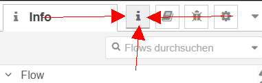

        Die Node ID vom Device, welche in die Funktion eingetragen werden muss, steht unter Info, wenn die Node / das Device (in meinem Beispiel "Küchenlicht") markiert ist. Die wird benötigt, damit Alexa den Ist-Zustand bekommt und diesen in der App entsprechend anzeigen kann.

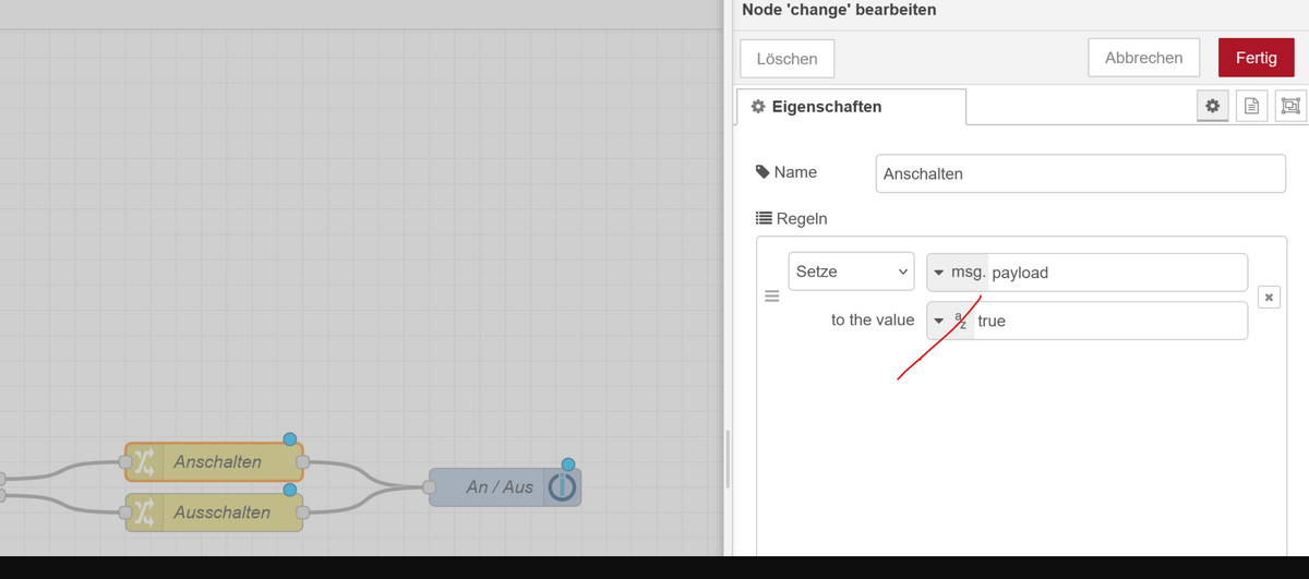

            Hi, ich habe das so gelöst:
            Bei Anschalten eben "True" und ausschalten "False"
            Aphofis mickym 2 Replies Last reply Reply Quote 0

                    @skippy07 sagte in Alexa Gerät auslesen und nutzen.:

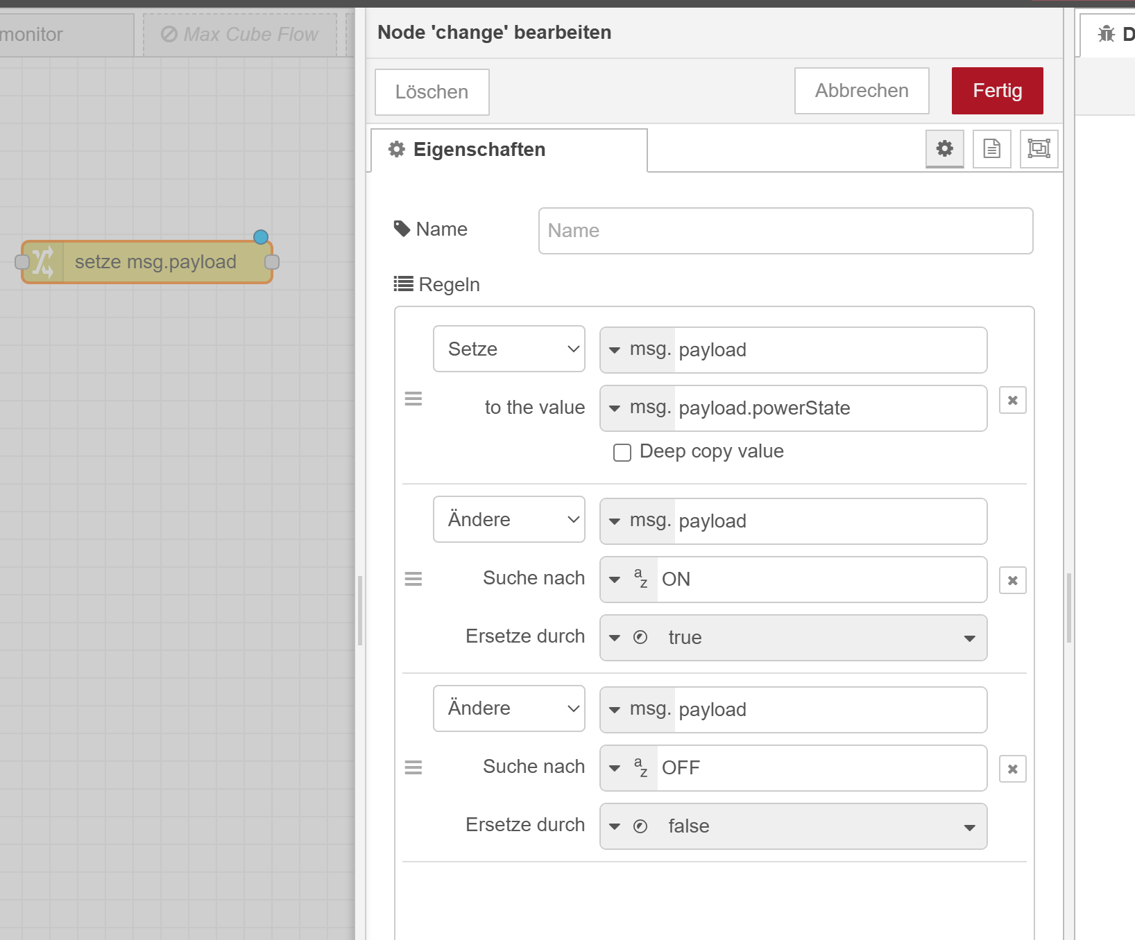

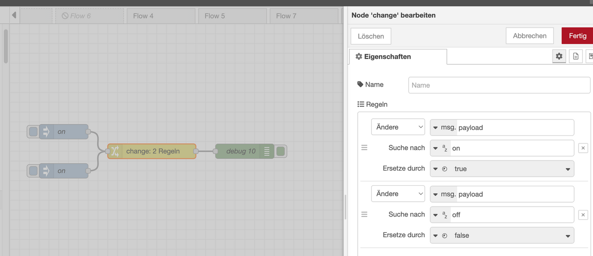

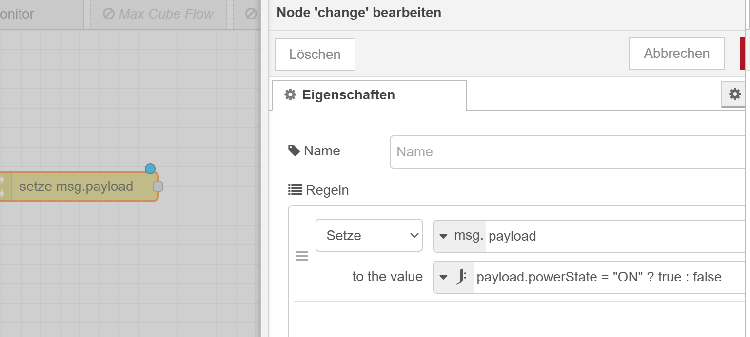

                    Was ich nicht verstehe, warum man den Flow verzweigen muss, wenn dann doch beide Äste an die gleiche Ausgabe geschickt werden.
                    Ausserdem ist das doch verkehrt, wenn man true, false als String in die Ausgabe schickt - das soll doch ein Boolean werden.
                    Ich würde halt mal die Logik anpassen und dann kann man das Ganze in EINER Change Node abwickeln.
                    Als erstes würde ich halt mal die payload aus der Eigenschaft "powerState" des originellen Ausgangsobjekt selektieren und dann in ein Boolean umwandeln. Das kann entweder über Änderungsregeln oder JSONATA erfolgen.
                    1. Lösung:
                    2. Lösung mit JSONATA
