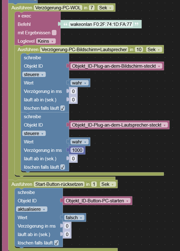

        Hier wie es grundsätzlich im Blockly bei mir aussieht (der relevante Teil im Bild):
        Und hier das ganze Blockly:
