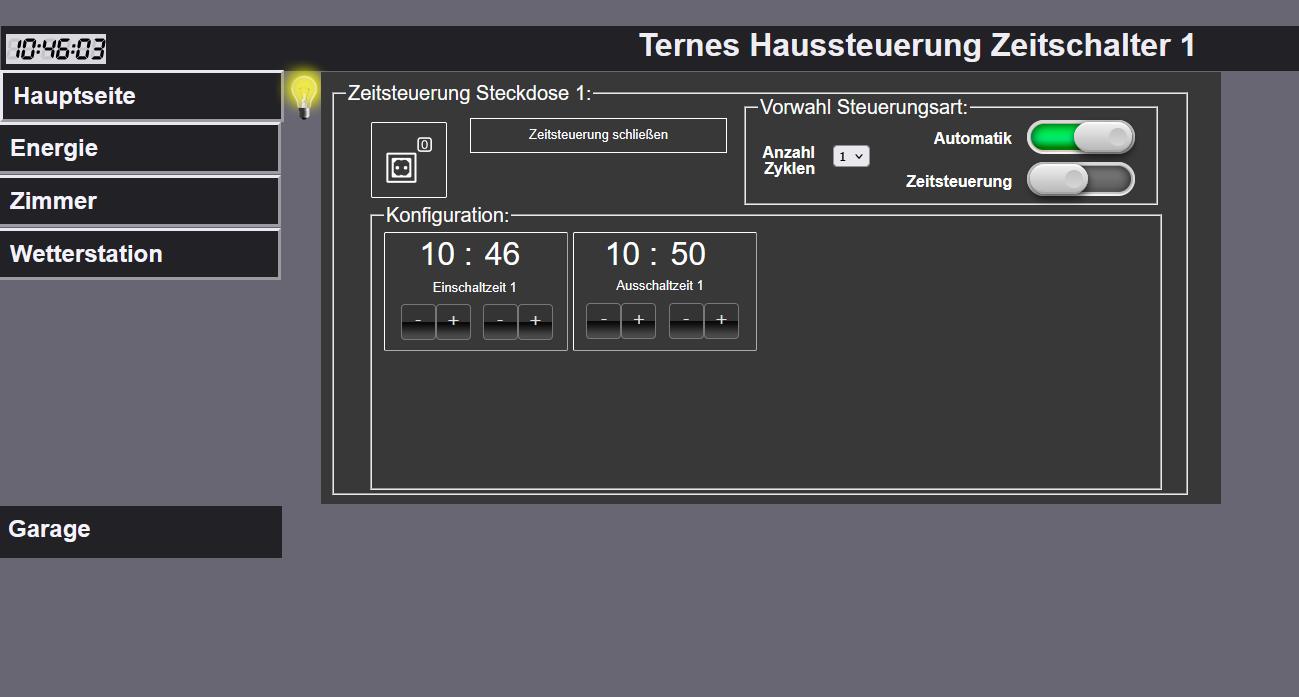

                    Im ersten Schritt habe ich die vorhandene Zeitschaltuhr in VIS(1) belassen und mir den entsprechenden View als Frame in VIS 2 geladen. Einige Widgets sind (derzeit) in VIS 2 wohl nicht in gleicher Form abbildbar (mir gefällt die Darstellung ausgesprochen gut).
                    Das ganze funktioniert super. Im nächsten Schritt werde ich deinen Ansatz ausprobieren.zeitschaltuhr.png
