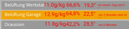

      ich habe ein Skript, welches automatisch meine Garage und Werkstatt lüftet.
      Dazu berechne ich die abs. Luftfeuchtigkeit.
      Aktuell z.B. wird die Werkstatt nicht belüftet, weil die abs. Luftfeuchtigkeit bei 11 liegt und Draussen bei 11.8.
      Trotzdem ist die rel. Luftfeuchtigkeit in der Werkstatt bei 66,6% und draußen 42,2%.
      Sollte ich mein Skript umschreiben oder anpassen?
      Aktuell lüftet das System nur, wenn die abs. Luftfeuchtigkeit mindestens um 1 niedriger ist.
      VG
      Philip

        @phil_discount sagte in Luftfeuchtigkeit - Automatische Lüftung:
        wieso trotzdem?
        Das ist doch der Grund warum die Lüftung nie nach Vergleich von relativer Feuchte gemacht werden darf!

          okay, also mache ich alles richtig?
          Ist wirkt falsch, wenn die Feucht bei 66% ist und nicht gelüftet wird 🙂
            und deswegen machen es so viele falsch!
            Es ist ja auch nicht gerade einfach zu verstehen.
            Warme Luft kann mehr Feuchte binden als kalte.
            Über den ganz dicken Daumen verdoppelt sich die Feuchtekapazität alle 10 Grad.
            Umgekehrt würde die "trockene" Luft bei Abkühlung entsprechend unangenehm
            nach dem dicken Daumen würden die 42% bei 28.5 Grad bei Abkühlung auf 18.5 Grad eine rH von 85% ergeben
            Das willst du nicht!
            Das Wohlfühlen wiederum hängt von der relativen Feuchte ab und liegt zwischen 40 und 60%.
            Darüber kann der Körper nur noch schwierig Feuchte in die Umgebungsluft abgeben, weil diese immer mehr gesättigt wird.

                @phil_discount Google mal nach Taupunkt. Das ist es eigentlich, was Du in Bezug auf Befeuchtung verwenden musst. Wenn der Taupunkt draußen tiefer liegt als innen, kannst Du durch Lüftung fie Feuchtigkeit innen senken. Liegt er draußen höher als innen, würdest Du Dir Feuchtigkeit reinholen.
                Gruss, Jürgen

                  @wildbill sagte: Taupunkt. Das ist es eigentlich, was Du in Bezug auf Befeuchtung verwenden musst.
                  Ob Taupunkt oder Wassergehalt (in g/kg) verglichen wird, spielt keine Rolle, da sie direkt (nichtlinear) zusammenhängen. Ich bevorzuge den Wassergehalt.
