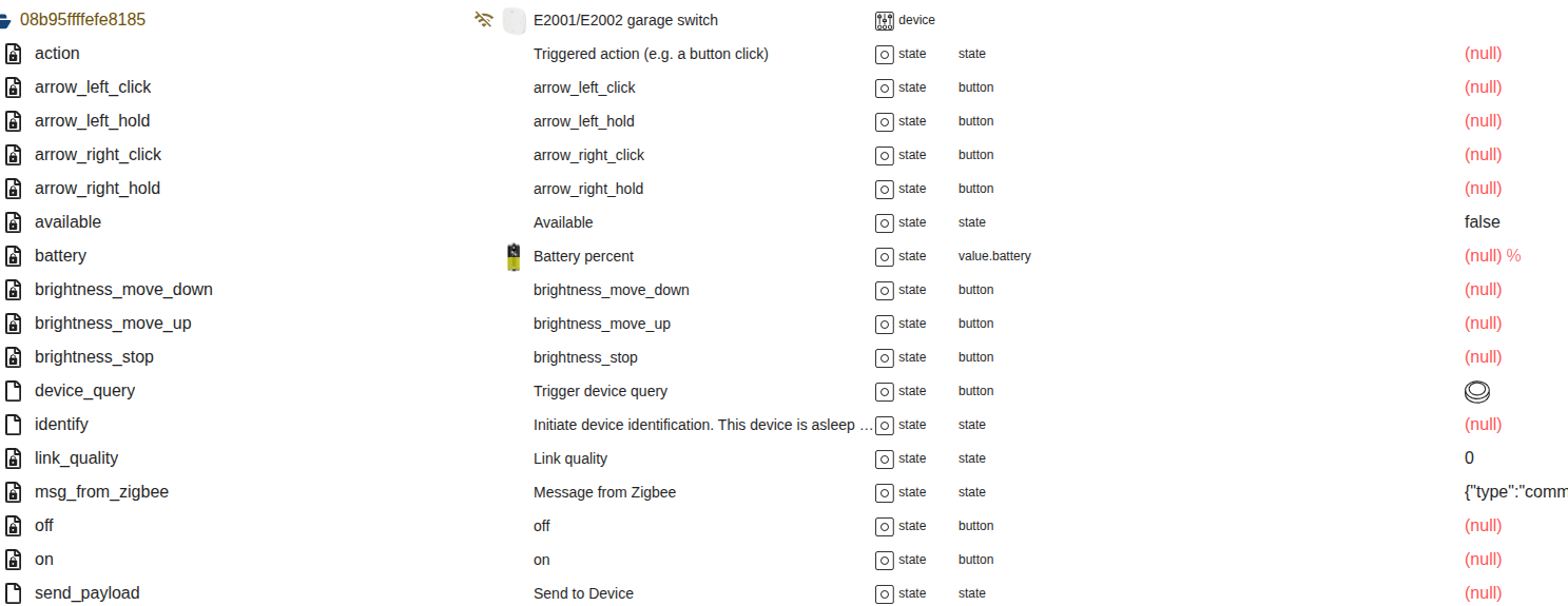

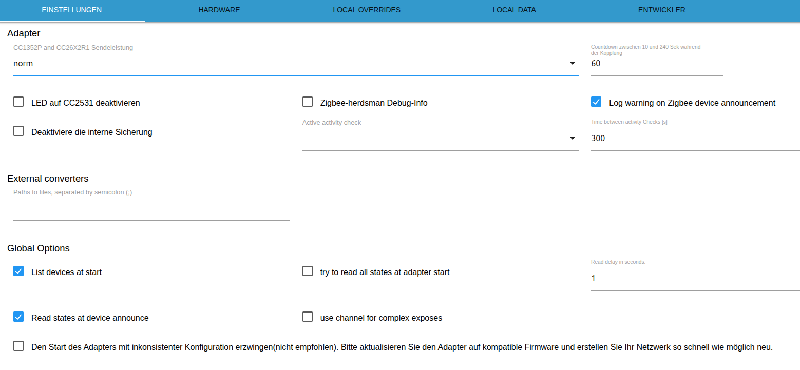

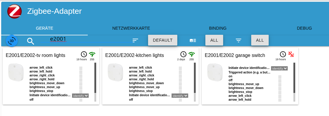

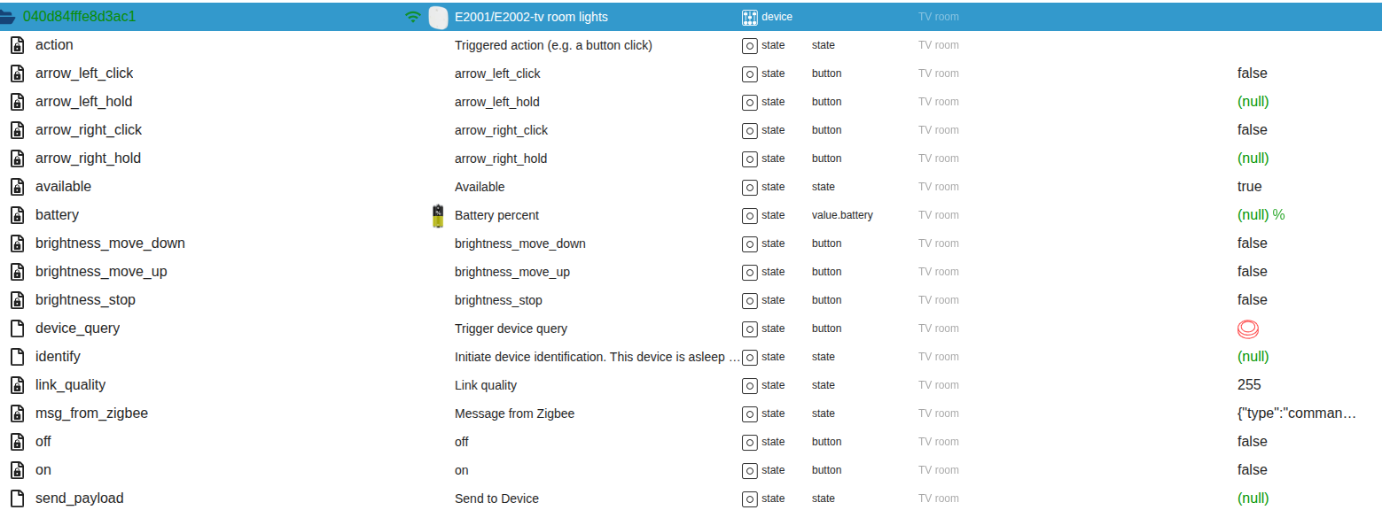

    Hallo zusammen, nach 4 Tagen Forum lesen und googlen versuche ich's mal mit nem Post.
    Ich scheitere am Anlernen meiner 3. und 4. Fernbedienung im zigbee Adapter.
    FB per 4x pairing-button zurückgesetzt, dann verbunden. (Log Auszug unten)
    Wird auch erkannt, aber es kommen keine Kommandos in den Datenpunkten an - die Datenpunkte selbst bleiben auch auf (null).
    Das "Initiate device identification..." kannte ich bisher nicht, beim Anklicken passiert auch nicht.
    Nach einem Neustart des zigbee-Adapters steht das auch bei meinen anderen Fernbedienungen, die funktionieren aber weiterhin.
    Im Forum habe ich gelesen: "jeden Button mal min 3 Sekunden gedrückt halten", hat aber auch nichts verändert.
    Fehlende Verbindung in den Screenshots bitte ignorieren, das war natürlich grün als ich damit rumprobiert habe.
    Bildschirmfoto vom 2025-06-16 10-52-45.png Bildschirmfoto vom 2025-06-16 10-53-36.png Bildschirmfoto vom 2025-06-16 10-53-55.png

                                  So, neue Entwicklung: Nach den Adapter-Updates habe ich es nochmal versucht. Die beiden "zickigen" Fernbedienungen (2 unterschiedliche Generationen) werden erkannt, aber keine Tastendrücke registriert.
                                  Die 3. die ich noch rumliegen hatte -> problemlos angelernt und funktioniert.
                                  Wenn ich die "alten" lösche oder force-remove und danach wieder anlerne, erfolgt kein kompletter Handshake. Das sieht eher so aus, als würde der Adapter alte Einstellungen wieder hervorzaubern. Kann das sein? Wenn ja, wie kriege ich die komplett raus?

                                      Firmware: unbekannt, seit Januar 2023 nicht geflasht - aber baugleiche Fernbedienungen funktionieren ja.
                                      Einstellungen sehen unverfänglich aus.

                                      zigbee.0 2025-11-29 13:08:00.911	info	Closing Zigbee network, 1 seconds remaining
                                      zigbee.0 2025-11-29 13:07:53.754	warn	DeviceConfigure:0x08b95ffffefe8185 Remote Control N2 Failed to configure. --> Bind 0x08b95ffffefe8185/1 genOnOff from '0x00212effff09654b/1' failed (failed to send ZDO request seq: (144) Error: Failed APS-DATA.request with confirm status: MacTransactionExpired (0xf0))
                                      zigbee.0 2025-11-29 13:07:50.968	info	Handled all devices Queued for configuration.
                                      zigbee.0 2025-11-29 13:07:45.968	info	Configuring 0x08b95ffffefe8185 E2001/E2002
                                      zigbee.0 2025-11-29 13:07:45.967	info	DeviceConfigureQueue configuring 0x08b95ffffefe8185 Remote Control N2
                                      zigbee.0 2025-11-29 13:07:40.965	info	Device '0x08b95ffffefe8185' is supported, identified as: IKEA STYRBAR remote control (E2001/E2002)
                                      zigbee.0 2025-11-29 13:07:40.965	info	Successfully interviewed '0x08b95ffffefe8185', device has successfully been paired
                                      zigbee.0 2025-11-29 13:07:40.918	info	message {"type":"readResponse","device":{"_events":{},"_eventsCount":0,"_maxListeners":100,"ID":21,"_endpoints":[{"_events":{},"_eventsCount":0,"_maxListeners":100,"deviceID":2080,"inputClusters":[0,1,3,32,4096,64599,64636],"outputClusters":[3,5,6,8,25,4096],"profileID":260,"ID":1,"clusters":{"genBasic":{"attributes":{"modelId":"Remote Control N2","manufacturerName":"IKEA of Sweden","powerSource":3,"zclVersion":8,"appVersion":1,"stackVersion":106,"hwVersion":1,"dateCode":"20240725","swBuildId":"2.4.17"}},"genPollCtrl":{"attributes":{"checkinInterval":172800}}},"deviceIeeeAddress":"0x08b95ffffefe8185","deviceNetworkAddress":41379,"_binds":[{"cluster":32,"type":"endpoint","deviceIeeeAddress":"0x00212effff09654b","endpointID":1}],"_configuredReportings":[],"meta":{},"pendingRequests":{"sendInProgress":false,"id":1,"deviceIeeeAddress":"0x08b95ffffefe8185"}}],"_ieeeAddr":"0x08b95ffffefe8185","_interviewState":"IN_PROGRESS","_lastSeen":1764418060918,"_manufacturerID":4476,"_networkAddress":41379,"_type":"EndDevice","_linkquality":255,"_skipDefaultResponse":false,"_pendingRequestTimeout":0,"_customClusters":{},"meta":{}},"endpoint":{"_events":{},"_eventsCount":0,"_maxListeners":100,"deviceID":2080,"inputClusters":[0,1,3,32,4096,64599,64636],"outputClusters":[3,5,6,8,25,4096],"profileID":260,"ID":1,"clusters":{"genBasic":{"attributes":{"modelId":"Remote Control N2","manufacturerName":"IKEA of Sweden","powerSource":3,"zclVersion":8,"appVersion":1,"stackVersion":106,"hwVersion":1,"dateCode":"20240725","swBuildId":"2.4.17"}},"genPollCtrl":{"attributes":{"checkinInterval":172800}}},"deviceIeeeAddress":"0x08b95ffffefe8185","deviceNetworkAddress":41379,"_binds":[{"cluster":32,"type":"endpoint","deviceIeeeAddress":"0x00212effff09654b","endpointID":1}],"_configuredReportings":[],"meta":{},"pendingRequests":{"sendInProgress":false,"id":1,"deviceIeeeAddress":"0x08b95ffffefe8185"}},"data":{"checkinInterval":172800},"linkquality":255,"groupID":0,"cluster":"genPollCtrl","meta":{"rawData":{"type":"Buffer","data":[24,66,1,0,0,0,35,0,163,2,0]},"zclTransactionSequenceNumber":66,"frameControl":{"frameType":0,"manufacturerSpecific":false,"direction":1,"disableDefaultResponse":true,"reservedBits":0}}} received during interview.
                                      zigbee.0 2025-11-29 13:07:37.931	info	message {"type":"readResponse","device":{"_events":{},"_eventsCount":0,"_maxListeners":100,"ID":21,"_endpoints":[{"_events":{},"_eventsCount":0,"_maxListeners":100,"deviceID":2080,"inputClusters":[0,1,3,32,4096,64599,64636],"outputClusters":[3,5,6,8,25,4096],"profileID":260,"ID":1,"clusters":{"genBasic":{"attributes":{"modelId":"Remote Control N2","manufacturerName":"IKEA of Sweden","powerSource":3,"zclVersion":8,"appVersion":1,"stackVersion":106,"hwVersion":1,"dateCode":"20240725","swBuildId":"2.4.17"}}},"deviceIeeeAddress":"0x08b95ffffefe8185","deviceNetworkAddress":41379,"_binds":[],"_configuredReportings":[],"meta":{},"pendingRequests":{"sendInProgress":false,"id":1,"deviceIeeeAddress":"0x08b95ffffefe8185"}}],"_ieeeAddr":"0x08b95ffffefe8185","_interviewState":"IN_PROGRESS","_lastSeen":1764418057930,"_manufacturerID":4476,"_networkAddress":41379,"_type":"EndDevice","_linkquality":255,"_skipDefaultResponse":false,"_pendingRequestTimeout":0,"_customClusters":{},"meta":{}},"endpoint":{"_events":{},"_eventsCount":0,"_maxListeners":100,"deviceID":2080,"inputClusters":[0,1,3,32,4096,64599,64636],"outputClusters":[3,5,6,8,25,4096],"profileID":260,"ID":1,"clusters":{"genBasic":{"attributes":{"modelId":"Remote Control N2","manufacturerName":"IKEA of Sweden","powerSource":3,"zclVersion":8,"appVersion":1,"stackVersion":106,"hwVersion":1,"dateCode":"20240725","swBuildId":"2.4.17"}}},"deviceIeeeAddress":"0x08b95ffffefe8185","deviceNetworkAddress":41379,"_binds":[],"_configuredReportings":[],"meta":{},"pendingRequests":{"sendInProgress":false,"id":1,"deviceIeeeAddress":"0x08b95ffffefe8185"}},"data":{"swBuildId":"2.4.17"},"linkquality":255,"groupID":0,"cluster":"genBasic","meta":{"rawData":{"type":"Buffer","data":[24,65,1,0,64,0,66,6,50,46,52,46,49,55]},"zclTransactionSequenceNumber":65,"frameControl":{"frameType":0,"manufacturerSpecific":false,"direction":1,"disableDefaultResponse":true,"reservedBits":0}}} received during interview.
                                      zigbee.0 2025-11-29 13:07:35.942	info	message {"type":"readResponse","device":{"_events":{},"_eventsCount":0,"_maxListeners":100,"ID":21,"_endpoints":[{"_events":{},"_eventsCount":0,"_maxListeners":100,"deviceID":2080,"inputClusters":[0,1,3,32,4096,64599,64636],"outputClusters":[3,5,6,8,25,4096],"profileID":260,"ID":1,"clusters":{"genBasic":{"attributes":{"modelId":"Remote Control N2","manufacturerName":"IKEA of Sweden","powerSource":3,"zclVersion":8,"appVersion":1,"stackVersion":106,"hwVersion":1,"dateCode":"20240725"}}},"deviceIeeeAddress":"0x08b95ffffefe8185","deviceNetworkAddress":41379,"_binds":[],"_configuredReportings":[],"meta":{},"pendingRequests":{"sendInProgress":false,"id":1,"deviceIeeeAddress":"0x08b95ffffefe8185"}}],"_ieeeAddr":"0x08b95ffffefe8185","_interviewState":"IN_PROGRESS","_lastSeen":1764418055941,"_manufacturerID":4476,"_networkAddress":41379,"_type":"EndDevice","_linkquality":255,"_skipDefaultResponse":false,"_pendingRequestTimeout":0,"_customClusters":{},"meta":{}},"endpoint":{"_events":{},"_eventsCount":0,"_maxListeners":100,"deviceID":2080,"inputClusters":[0,1,3,32,4096,64599,64636],"outputClusters":[3,5,6,8,25,4096],"profileID":260,"ID":1,"clusters":{"genBasic":{"attributes":{"modelId":"Remote Control N2","manufacturerName":"IKEA of Sweden","powerSource":3,"zclVersion":8,"appVersion":1,"stackVersion":106,"hwVersion":1,"dateCode":"20240725"}}},"deviceIeeeAddress":"0x08b95ffffefe8185","deviceNetworkAddress":41379,"_binds":[],"_configuredReportings":[],"meta":{},"pendingRequests":{"sendInProgress":false,"id":1,"deviceIeeeAddress":"0x08b95ffffefe8185"}},"data":{"dateCode":"20240725"},"linkquality":255,"groupID":0,"cluster":"genBasic","meta":{"rawData":{"type":"Buffer","data":[24,64,1,6,0,0,66,8,50,48,50,52,48,55,50,53]},"zclTransactionSequenceNumber":64,"frameControl":{"frameType":0,"manufacturerSpecific":false,"direction":1,"disableDefaultResponse":true,"reservedBits":0}}} received during interview.
                                      zigbee.0 2025-11-29 13:07:33.949	info	message {"type":"readResponse","device":{"_events":{},"_eventsCount":0,"_maxListeners":100,"ID":21,"_endpoints":[{"_events":{},"_eventsCount":0,"_maxListeners":100,"deviceID":2080,"inputClusters":[0,1,3,32,4096,64599,64636],"outputClusters":[3,5,6,8,25,4096],"profileID":260,"ID":1,"clusters":{"genBasic":{"attributes":{"modelId":"Remote Control N2","manufacturerName":"IKEA of Sweden","powerSource":3,"zclVersion":8,"appVersion":1,"stackVersion":106,"hwVersion":1}}},"deviceIeeeAddress":"0x08b95ffffefe8185","deviceNetworkAddress":41379,"_binds":[],"_configuredReportings":[],"meta":{},"pendingRequests":{"sendInProgress":false,"id":1,"deviceIeeeAddress":"0x08b95ffffefe8185"}}],"_ieeeAddr":"0x08b95ffffefe8185","_interviewState":"IN_PROGRESS","_lastSeen":1764418053949,"_manufacturerID":4476,"_networkAddress":41379,"_type":"EndDevice","_linkquality":255,"_skipDefaultResponse":false,"_pendingRequestTimeout":0,"_customClusters":{},"meta":{}},"endpoint":{"_events":{},"_eventsCount":0,"_maxListeners":100,"deviceID":2080,"inputClusters":[0,1,3,32,4096,64599,64636],"outputClusters":[3,5,6,8,25,4096],"profileID":260,"ID":1,"clusters":{"genBasic":{"attributes":{"modelId":"Remote Control N2","manufacturerName":"IKEA of Sweden","powerSource":3,"zclVersion":8,"appVersion":1,"stackVersion":106,"hwVersion":1}}},"deviceIeeeAddress":"0x08b95ffffefe8185","deviceNetworkAddress":41379,"_binds":[],"_configuredReportings":[],"meta":{},"pendingRequests":{"sendInProgress":false,"id":1,"deviceIeeeAddress":"0x08b95ffffefe8185"}},"data":{"hwVersion":1},"linkquality":255,"groupID":0,"cluster":"genBasic","meta":{"rawData":{"type":"Buffer","data":[24,63,1,3,0,0,32,1]},"zclTransactionSequenceNumber":63,"frameControl":{"frameType":0,"manufacturerSpecific":false,"direction":1,"disableDefaultResponse":true,"reservedBits":0}}} received during interview.
                                      zigbee.0 2025-11-29 13:07:31.965	info	message {"type":"readResponse","device":{"_events":{},"_eventsCount":0,"_maxListeners":100,"ID":21,"_endpoints":[{"_events":{},"_eventsCount":0,"_maxListeners":100,"deviceID":2080,"inputClusters":[0,1,3,32,4096,64599,64636],"outputClusters":[3,5,6,8,25,4096],"profileID":260,"ID":1,"clusters":{"genBasic":{"attributes":{"modelId":"Remote Control N2","manufacturerName":"IKEA of Sweden","powerSource":3,"zclVersion":8,"appVersion":1,"stackVersion":106}}},"deviceIeeeAddress":"0x08b95ffffefe8185","deviceNetworkAddress":41379,"_binds":[],"_configuredReportings":[],"meta":{},"pendingRequests":{"sendInProgress":false,"id":1,"deviceIeeeAddress":"0x08b95ffffefe8185"}}],"_ieeeAddr":"0x08b95ffffefe8185","_interviewState":"IN_PROGRESS","_lastSeen":1764418051965,"_manufacturerID":4476,"_networkAddress":41379,"_type":"EndDevice","_linkquality":255,"_skipDefaultResponse":false,"_pendingRequestTimeout":0,"_customClusters":{},"meta":{}},"endpoint":{"_events":{},"_eventsCount":0,"_maxListeners":100,"deviceID":2080,"inputClusters":[0,1,3,32,4096,64599,64636],"outputClusters":[3,5,6,8,25,4096],"profileID":260,"ID":1,"clusters":{"genBasic":{"attributes":{"modelId":"Remote Control N2","manufacturerName":"IKEA of Sweden","powerSource":3,"zclVersion":8,"appVersion":1,"stackVersion":106}}},"deviceIeeeAddress":"0x08b95ffffefe8185","deviceNetworkAddress":41379,"_binds":[],"_configuredReportings":[],"meta":{},"pendingRequests":{"sendInProgress":false,"id":1,"deviceIeeeAddress":"0x08b95ffffefe8185"}},"data":{"stackVersion":106},"linkquality":255,"groupID":0,"cluster":"genBasic","meta":{"rawData":{"type":"Buffer","data":[24,62,1,2,0,0,32,106]},"zclTransactionSequenceNumber":62,"frameControl":{"frameType":0,"manufacturerSpecific":false,"direction":1,"disableDefaultResponse":true,"reservedBits":0}}} received during interview.
                                      zigbee.0 2025-11-29 13:07:29.968	info	message {"type":"readResponse","device":{"_events":{},"_eventsCount":0,"_maxListeners":100,"ID":21,"_endpoints":[{"_events":{},"_eventsCount":0,"_maxListeners":100,"deviceID":2080,"inputClusters":[0,1,3,32,4096,64599,64636],"outputClusters":[3,5,6,8,25,4096],"profileID":260,"ID":1,"clusters":{"genBasic":{"attributes":{"modelId":"Remote Control N2","manufacturerName":"IKEA of Sweden","powerSource":3,"zclVersion":8,"appVersion":1}}},"deviceIeeeAddress":"0x08b95ffffefe8185","deviceNetworkAddress":41379,"_binds":[],"_configuredReportings":[],"meta":{},"pendingRequests":{"sendInProgress":false,"id":1,"deviceIeeeAddress":"0x08b95ffffefe8185"}}],"_ieeeAddr":"0x08b95ffffefe8185","_interviewState":"IN_PROGRESS","_lastSeen":1764418049968,"_manufacturerID":4476,"_networkAddress":41379,"_type":"EndDevice","_linkquality":255,"_skipDefaultResponse":false,"_pendingRequestTimeout":0,"_customClusters":{},"meta":{}},"endpoint":{"_events":{},"_eventsCount":0,"_maxListeners":100,"deviceID":2080,"inputClusters":[0,1,3,32,4096,64599,64636],"outputClusters":[3,5,6,8,25,4096],"profileID":260,"ID":1,"clusters":{"genBasic":{"attributes":{"modelId":"Remote Control N2","manufacturerName":"IKEA of Sweden","powerSource":3,"zclVersion":8,"appVersion":1}}},"deviceIeeeAddress":"0x08b95ffffefe8185","deviceNetworkAddress":41379,"_binds":[],"_configuredReportings":[],"meta":{},"pendingRequests":{"sendInProgress":false,"id":1,"deviceIeeeAddress":"0x08b95ffffefe8185"}},"data":{"appVersion":1},"linkquality":255,"groupID":0,"cluster":"genBasic","meta":{"rawData":{"type":"Buffer","data":[24,61,1,1,0,0,32,1]},"zclTransactionSequenceNumber":61,"frameControl":{"frameType":0,"manufacturerSpecific":false,"direction":1,"disableDefaultResponse":true,"reservedBits":0}}} received during interview.
                                      zigbee.0 2025-11-29 13:07:27.980	info	message {"type":"readResponse","device":{"_events":{},"_eventsCount":0,"_maxListeners":100,"ID":21,"_endpoints":[{"_events":{},"_eventsCount":0,"_maxListeners":100,"deviceID":2080,"inputClusters":[0,1,3,32,4096,64599,64636],"outputClusters":[3,5,6,8,25,4096],"profileID":260,"ID":1,"clusters":{"genBasic":{"attributes":{"modelId":"Remote Control N2","manufacturerName":"IKEA of Sweden","powerSource":3,"zclVersion":8}}},"deviceIeeeAddress":"0x08b95ffffefe8185","deviceNetworkAddress":41379,"_binds":[],"_configuredReportings":[],"meta":{},"pendingRequests":{"sendInProgress":false,"id":1,"deviceIeeeAddress":"0x08b95ffffefe8185"}}],"_ieeeAddr":"0x08b95ffffefe8185","_interviewState":"IN_PROGRESS","_lastSeen":1764418047979,"_manufacturerID":4476,"_networkAddress":41379,"_type":"EndDevice","_linkquality":255,"_skipDefaultResponse":false,"_pendingRequestTimeout":0,"_customClusters":{},"meta":{}},"endpoint":{"_events":{},"_eventsCount":0,"_maxListeners":100,"deviceID":2080,"inputClusters":[0,1,3,32,4096,64599,64636],"outputClusters":[3,5,6,8,25,4096],"profileID":260,"ID":1,"clusters":{"genBasic":{"attributes":{"modelId":"Remote Control N2","manufacturerName":"IKEA of Sweden","powerSource":3,"zclVersion":8}}},"deviceIeeeAddress":"0x08b95ffffefe8185","deviceNetworkAddress":41379,"_binds":[],"_configuredReportings":[],"meta":{},"pendingRequests":{"sendInProgress":false,"id":1,"deviceIeeeAddress":"0x08b95ffffefe8185"}},"data":{"zclVersion":8},"linkquality":255,"groupID":0,"cluster":"genBasic","meta":{"rawData":{"type":"Buffer","data":[24,60,1,0,0,0,32,8]},"zclTransactionSequenceNumber":60,"frameControl":{"frameType":0,"manufacturerSpecific":false,"direction":1,"disableDefaultResponse":true,"reservedBits":0}}} received during interview.
                                      zigbee.0 2025-11-29 13:07:25.988	info	message {"type":"readResponse","device":{"_events":{},"_eventsCount":0,"_maxListeners":100,"ID":21,"_endpoints":[{"_events":{},"_eventsCount":0,"_maxListeners":100,"deviceID":2080,"inputClusters":[0,1,3,32,4096,64599,64636],"outputClusters":[3,5,6,8,25,4096],"profileID":260,"ID":1,"clusters":{"genBasic":{"attributes":{"modelId":"Remote Control N2","manufacturerName":"IKEA of Sweden","powerSource":3}}},"deviceIeeeAddress":"0x08b95ffffefe8185","deviceNetworkAddress":41379,"_binds":[],"_configuredReportings":[],"meta":{},"pendingRequests":{"sendInProgress":false,"id":1,"deviceIeeeAddress":"0x08b95ffffefe8185"}}],"_ieeeAddr":"0x08b95ffffefe8185","_interviewState":"IN_PROGRESS","_lastSeen":1764418045988,"_manufacturerID":4476,"_networkAddress":41379,"_type":"EndDevice","_linkquality":255,"_skipDefaultResponse":false,"_pendingRequestTimeout":0,"_customClusters":{},"meta":{}},"endpoint":{"_events":{},"_eventsCount":0,"_maxListeners":100,"deviceID":2080,"inputClusters":[0,1,3,32,4096,64599,64636],"outputClusters":[3,5,6,8,25,4096],"profileID":260,"ID":1,"clusters":{"genBasic":{"attributes":{"modelId":"Remote Control N2","manufacturerName":"IKEA of Sweden","powerSource":3}}},"deviceIeeeAddress":"0x08b95ffffefe8185","deviceNetworkAddress":41379,"_binds":[],"_configuredReportings":[],"meta":{},"pendingRequests":{"sendInProgress":false,"id":1,"deviceIeeeAddress":"0x08b95ffffefe8185"}},"data":{"powerSource":3},"linkquality":255,"groupID":0,"cluster":"genBasic","meta":{"rawData":{"type":"Buffer","data":[24,59,1,7,0,0,48,3]},"zclTransactionSequenceNumber":59,"frameControl":{"frameType":0,"manufacturerSpecific":false,"direction":1,"disableDefaultResponse":true,"reservedBits":0}}} received during interview.
                                      zigbee.0 2025-11-29 13:07:23.998	info	message {"type":"readResponse","device":{"_events":{},"_eventsCount":0,"_maxListeners":100,"ID":21,"_endpoints":[{"_events":{},"_eventsCount":0,"_maxListeners":100,"deviceID":2080,"inputClusters":[0,1,3,32,4096,64599,64636],"outputClusters":[3,5,6,8,25,4096],"profileID":260,"ID":1,"clusters":{"genBasic":{"attributes":{"modelId":"Remote Control N2","manufacturerName":"IKEA of Sweden"}}},"deviceIeeeAddress":"0x08b95ffffefe8185","deviceNetworkAddress":41379,"_binds":[],"_configuredReportings":[],"meta":{},"pendingRequests":{"sendInProgress":false,"id":1,"deviceIeeeAddress":"0x08b95ffffefe8185"}}],"_ieeeAddr":"0x08b95ffffefe8185","_interviewState":"IN_PROGRESS","_lastSeen":1764418043998,"_manufacturerID":4476,"_networkAddress":41379,"_type":"EndDevice","_linkquality":255,"_skipDefaultResponse":false,"_pendingRequestTimeout":0,"_customClusters":{},"meta":{}},"endpoint":{"_events":{},"_eventsCount":0,"_maxListeners":100,"deviceID":2080,"inputClusters":[0,1,3,32,4096,64599,64636],"outputClusters":[3,5,6,8,25,4096],"profileID":260,"ID":1,"clusters":{"genBasic":{"attributes":{"modelId":"Remote Control N2","manufacturerName":"IKEA of Sweden"}}},"deviceIeeeAddress":"0x08b95ffffefe8185","deviceNetworkAddress":41379,"_binds":[],"_configuredReportings":[],"meta":{},"pendingRequests":{"sendInProgress":false,"id":1,"deviceIeeeAddress":"0x08b95ffffefe8185"}},"data":{"manufacturerName":"IKEA of Sweden"},"linkquality":255,"groupID":0,"cluster":"genBasic","meta":{"rawData":{"type":"Buffer","data":[24,58,1,4,0,0,66,14,73,75,69,65,32,111,102,32,83,119,101,100,101,110]},"zclTransactionSequenceNumber":58,"frameControl":{"frameType":0,"manufacturerSpecific":false,"direction":1,"disableDefaultResponse":true,"reservedBits":0}}} received during interview.
                                      zigbee.0 2025-11-29 13:07:23.133	info	message {"type":"commandIdentifyQuery","device":{"_events":{},"_eventsCount":0,"_maxListeners":100,"ID":21,"_endpoints":[{"_events":{},"_eventsCount":0,"_maxListeners":100,"deviceID":2080,"inputClusters":[0,1,3,32,4096,64599,64636],"outputClusters":[3,5,6,8,25,4096],"profileID":260,"ID":1,"clusters":{"genBasic":{"attributes":{"modelId":"Remote Control N2"}}},"deviceIeeeAddress":"0x08b95ffffefe8185","deviceNetworkAddress":41379,"_binds":[],"_configuredReportings":[],"meta":{},"pendingRequests":{"sendInProgress":false,"id":1,"deviceIeeeAddress":"0x08b95ffffefe8185"}}],"_ieeeAddr":"0x08b95ffffefe8185","_interviewState":"IN_PROGRESS","_lastSeen":1764418043133,"_manufacturerID":4476,"_networkAddress":41379,"_type":"EndDevice","_linkquality":255,"_skipDefaultResponse":false,"_pendingRequestTimeout":0,"_customClusters":{},"meta":{}},"endpoint":{"_events":{},"_eventsCount":0,"_maxListeners":100,"deviceID":2080,"inputClusters":[0,1,3,32,4096,64599,64636],"outputClusters":[3,5,6,8,25,4096],"profileID":260,"ID":1,"clusters":{"genBasic":{"attributes":{"modelId":"Remote Control N2"}}},"deviceIeeeAddress":"0x08b95ffffefe8185","deviceNetworkAddress":41379,"_binds":[],"_configuredReportings":[],"meta":{},"pendingRequests":{"sendInProgress":false,"id":1,"deviceIeeeAddress":"0x08b95ffffefe8185"}},"data":{},"linkquality":255,"groupID":0,"cluster":"genIdentify","meta":{"rawData":{"type":"Buffer","data":[1,7,1]},"zclTransactionSequenceNumber":7,"frameControl":{"frameType":1,"manufacturerSpecific":false,"direction":0,"disableDefaultResponse":false,"reservedBits":0}}} received during interview.
                                      zigbee.0 2025-11-29 13:07:22.015	info	message {"type":"readResponse","device":{"_events":{},"_eventsCount":0,"_maxListeners":100,"ID":21,"_endpoints":[{"_events":{},"_eventsCount":0,"_maxListeners":100,"deviceID":2080,"inputClusters":[0,1,3,32,4096,64599,64636],"outputClusters":[3,5,6,8,25,4096],"profileID":260,"ID":1,"clusters":{"genBasic":{"attributes":{"modelId":"Remote Control N2"}}},"deviceIeeeAddress":"0x08b95ffffefe8185","deviceNetworkAddress":41379,"_binds":[],"_configuredReportings":[],"meta":{},"pendingRequests":{"sendInProgress":false,"id":1,"deviceIeeeAddress":"0x08b95ffffefe8185"}}],"_ieeeAddr":"0x08b95ffffefe8185","_interviewState":"IN_PROGRESS","_lastSeen":1764418042014,"_manufacturerID":4476,"_networkAddress":41379,"_type":"EndDevice","_linkquality":255,"_skipDefaultResponse":false,"_pendingRequestTimeout":0,"_customClusters":{},"meta":{}},"endpoint":{"_events":{},"_eventsCount":0,"_maxListeners":100,"deviceID":2080,"inputClusters":[0,1,3,32,4096,64599,64636],"outputClusters":[3,5,6,8,25,4096],"profileID":260,"ID":1,"clusters":{"genBasic":{"attributes":{"modelId":"Remote Control N2"}}},"deviceIeeeAddress":"0x08b95ffffefe8185","deviceNetworkAddress":41379,"_binds":[],"_configuredReportings":[],"meta":{},"pendingRequests":{"sendInProgress":false,"id":1,"deviceIeeeAddress":"0x08b95ffffefe8185"}},"data":{"modelId":"Remote Control N2"},"linkquality":255,"groupID":0,"cluster":"genBasic","meta":{"rawData":{"type":"Buffer","data":[24,57,1,5,0,0,66,17,82,101,109,111,116,101,32,67,111,110,116,114,111,108,32,78,50]},"zclTransactionSequenceNumber":57,"frameControl":{"frameType":0,"manufacturerSpecific":false,"direction":1,"disableDefaultResponse":true,"reservedBits":0}}} received during interview.
                                      zigbee.0 2025-11-29 13:07:17.182	warn	Resolve Entity did not manage to find a mapped device for 0x08b95ffffefe8185 of type undefined
                                      zigbee.0 2025-11-29 13:07:17.181	warn	Device '0x08b95ffffefe8185' announced itself, trying to read its status
                                      zigbee.0 2025-11-29 13:07:17.181	info	Starting interview of '0x08b95ffffefe8185'
                                      zigbee.0 2025-11-29 13:07:17.181	warn	Resolve Entity did not manage to find a mapped device for 0x08b95ffffefe8185 of type undefined
                                      zigbee.0 2025-11-29 13:07:00.912	info	Opening zigbee Network for 60 seconds
