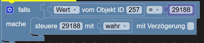

    Guten Morgen!
    Ich brauche eine kleine Hilfe.

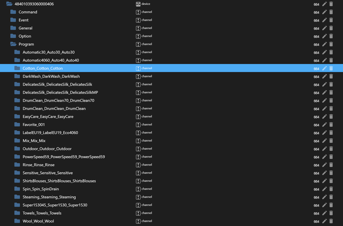

    Statt das was hier zu sehen ist, möchte ich den Datenpunkt 257 auslesen und drauf basierend einen Datenpunkt mit dem gleichen Namen auf wahr setzen. Ich bekomme es aber gerade nicht hin.
    Könnt ihr mir dabei helfen?
    Wenn Objekt 257 = 29188, dann steuere 29188 auf wahr
    Aber wenn Objekt 257 = xyz, dann steuere xyz auf wahr
    Danke euch!

        Der Wert in Objekt 257 kann kann sich verändern (mal xyz, mal abc, mal xxx).
        Und je nachdem wie dieser Wert ist, soll er auch das entsprechende Objekt xyz, abc,, xxx auf wahr setzten.
        Funktioniert das so mit deinem Vorschlag?
        Vielleicht hatte ich es nicht genau genug beschrieben....

          @uli977 sagte in Datenpunkt auslesen & Objekt wahr setzen:
          Du weist doch, gegen welchen Wert Du prüfst.
          Also weist Du ja auch, welches Objekt zu beschreiben ist.
          HmIP|ZigBee|Tasmota|Unifi
          Zabbix Certified Specialist
          HomoranH 1 Reply Last reply

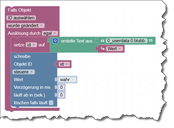

            @Uli977
            Triggern auf Änderung des DP
            setze variable auf Wert
            aktualisiere ID (Variable) mit true
            1 Reply Last reply

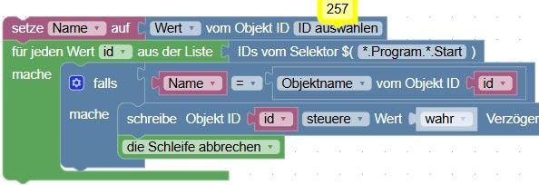

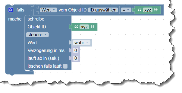

                Dann eben so:

                  @codierknecht
                  genau so hab ich es nir gedacht!
                  @Uli977
                  Voraussetzung ist natürlich dass der entsprechende Datenpunkt genau so existiert
                  Uli977U 1 Reply Last reply

                    @Codierknecht
                    Genau, je nachdem was bei 257 geschrieben wird ist auch ein jeweils anderer Datenpunkt auf wahr zu setzen
                    Danke Euch, probiere ich so aus wie im Screenshot zu sehen.
                      wenn das kein Geräteadapter-Datenpunkt ist, gibt es auch nichts zu steuern.
                      Dann musst du aktualisiere nehmen

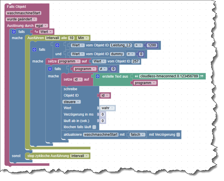

                        Hier nun was ich zusammengebaut habe.
                        Meine Gewünschte funktionsweise...
                        --> Wenn ich Waschmaschine PV-Start manuell gesetzt habe
                        dann
                        --> Prüfe alle 10 Minuten, ob genug Strom vorhanden ist
                        wenn ja
                        --> Wenn Objekt 257 einen Wert ungleich 0 (dort steht dann die Programm ID, welche sich aus meiner Einstellung an der Waschmaschine ergibt, z.B. 29188)
                        dann
                        --> Steuere den Datenpunkt, der den Namen hat gemäß Wert aus dem Datenpunkt 257 (29188), mit wahr
                        Das ist der Datenpunkt mit dem Namen 29188, welcher dann auf wahr geschaltet werden muss.
                        Meint ihr das passt so?
                        HomoranH CodierknechtC paul53P 3 Replies Last reply
                        • Uli977U Uli977
                          dann
                          wenn ja
                          dann
                          HomoranH Offline
                          HomoranH Offline
                          wrote on last edited by
                          nein!
                          Weil du uns im Erstposting nicht alles gesagt hast.
                          Wir sind davon ausgegangen, dass du
                          @homoran sagte in Datenpunkt auslesen & Objekt wahr setzen:
                          auf den DP 257 triggerst.
                          So kannst du Wert nicht nutzen
                          1 Reply Last reply
                            Das soll dann in etwa bedeuten: Starte die WM, sobald genug Leistung vorhanden?
                            1. Variablen nach Möglichkeit ohne Leer- oder Sonderzeichen
                              Leerzeichen werden zwar im Code durch Unterstriche ersetzt, aber man sollte die trotzdem vermeiden.
                            2. Was soll passieren, wenn während des Programms die Leistung unter Deine Grenze fällt?
                              Weiter waschen, pausieren, stoppen?
                            3. Wenn der Start einmal ausgelöst wurde: Kann dann das Intervall nicht beendet werden?
                            Vorschlag:
                            Sobald der "AutoStart" auf true gesetzt wurde (manuell?), wird alle 10 Minuten geprüft und im Fall der Fälle das entsprechende Programm gesetzt.
                            Ist das passiert, wird der "AutoStart" auf false gesetzt.
                            Sobald "AutoStart" auf false geändert wurde (entweder manuell oder weil das Programm gestartet wurde) wird das Intervall verlassen.
                            Nach meinem Verständnis - meine WM ist nicht so "schlau" ;-)
                            1 Reply Last reply
                            • Uli977U Offline
                              Uli977U Offline
                              Uli977
                              Ok, sorry ihr zwei, dann habe ich mich da falsch ausgedrückt bzw. gedacht es würde ausreichen euch weniger Informationen zu geben, um die Sache nicht unnötig kompliziert zu machen.
                              zu 1) ok, verstanden
                              zu 2) die Waschmaschine soll dann starten und durchlaufen
                              zu 3) so ist es auch, sobald die Maschine startet, wird der Intervall gestoppt (steht weiter unten im Blockly)

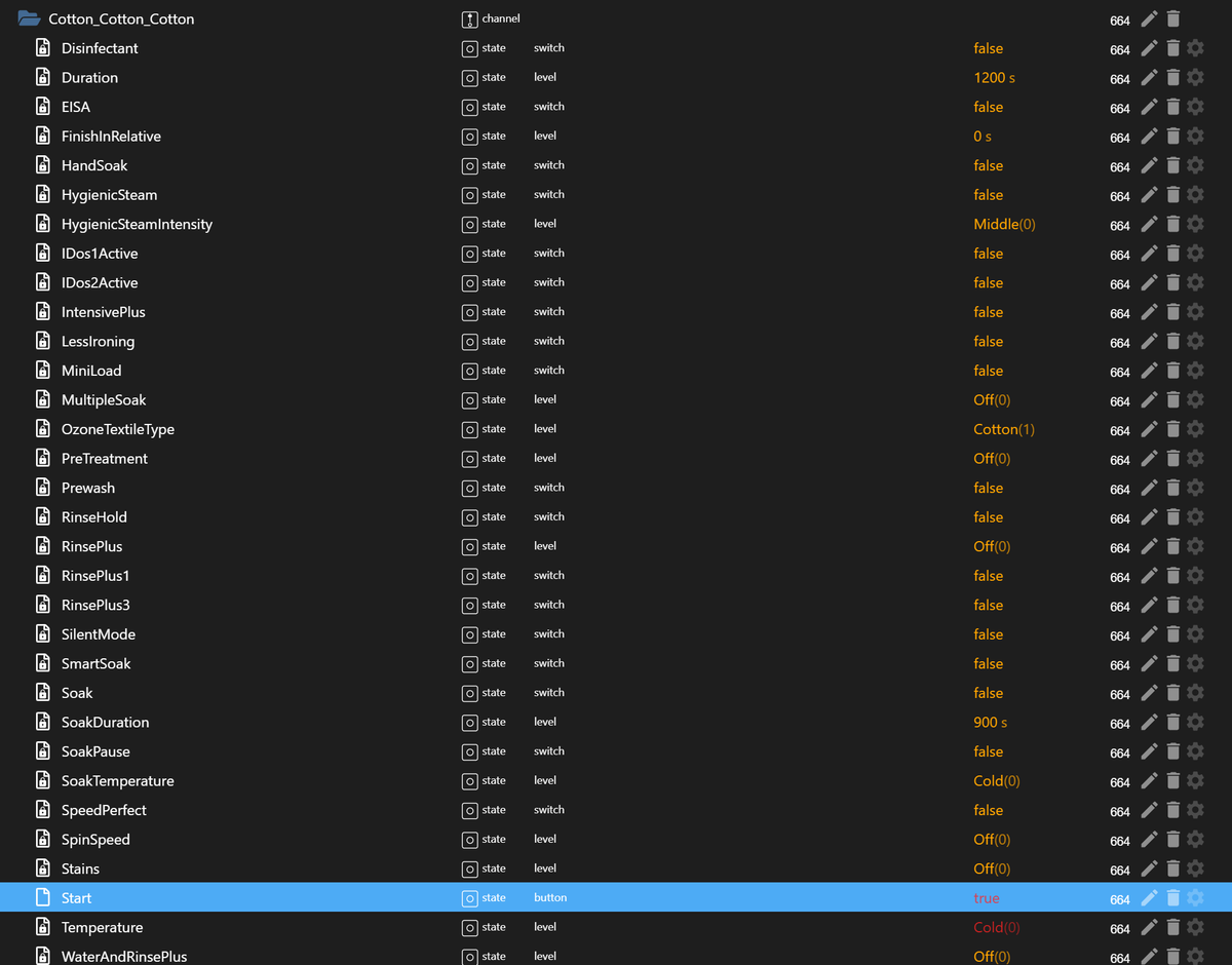

                              Meine Herausforderung ist, dass je nach Wert im Objekt 257 (Selected Programm), muss ein anderer Datenpunkt auf wahr gesetzt werden. Es handelt sich um den Datenpunkt "Start" innerhalb des jeweiligen Ordners, siehe unten
                              Jeder dieser Ordner (=das jeweilige eingestellte Programm der WM), hat einen eigenen "Start" Datenpunkt. Von dem des Programms Cotton, habe ich in meinem Post davor ein Foto gemacht.
                              CodierknechtC HomoranH 3 Replies Last reply
                                Wenn Dein Intervall das Programm gestartet hat, läuft es aber weiter.
                                Du setzt den Wert nicht beim Start des Programms auf false. Das Intervall läuft also weiter, bis der DP (manuell) auf false gesetzt wird.
                                Da auf den "AutoStart" getriggert wird, muss man dessen Wert nicht nochmal (2x) lesen. Der Trigger kennt bereits "seinen" Wert.
                                  wer immer 4840103930.... ist!
                                  das scheint dann doch ein Geräteadapter Datenpunkt zu sein.
                                  Dann doch steuere, aber den Pfad korrekt angeben.
                                  und nicht den Triggerblock WERT, sondern unter System, den Datenpunkt Wert von.... nehmen und da die ID vom 257 eingeben.
                                  immer alles zeigen!!
                                    CodierknechtC Offline
                                    Codierknecht
                                    Nicht nur Deine - auch unsere ;-)
                                    Was genau kann dieser DP enthalten?
                                    Und wie sehen die DP z.B. unterhalb von "Cotton_Cotton_Cotton" aus.
                                    Die Kunst wird sein, den Wert von "Object 257" in die passende ID zu übersetzen.

                                      @uli977 sagte: Wenn Objekt 257 = 29188, dann steuere 29188 auf wahr
                                      "29188" ist der Wert des DP "257"?
                                      Wenn "29188" der Name des Start-DP ist, muss die ID in einer Schleife ermittelt werden.
                                      1 Reply Last reply

                                        @codierknecht
                                        Tur mir leid und ich weiß eure Hilfe wirklich zu schätzen!
                                        "Die Kunst wird sein, den Wert von "Object 257" in die passende ID zu übersetzen.!"--> genau
                                        Datenpunkt 257 (Selected Programm) - der wird über den Cloudless HomeConnect Adapter beschrieben, wenn ich an der WM das Prgramm wähle.

                                        Das ist der Start Datenpunkt, in diesem Fall vom Ordner=Programm Cotton (cloudless homeconnect adapter)
                                          "type": "state",
                                          "common": {
                                            "name": "29188",
                                            "type": "boolean",
                                            "role": "button",
                                            "write": true,
                                            "read": false,
                                            "def": false
                                          "native": {},
                                          "from": "system.adapter.cloudless-homeconnect.0",
                                          "user": "system.user.admin",
                                          "ts": 1745141264779,
                                          "_id": "cloudless-homeconnect.0.484010393060000406.Program.Cotton_Cotton_Cotton.Start",
                                          "acl": {
                                            "object": 1636,
                                            "state": 1636,
                                            "owner": "system.user.admin",
                                        Das Skipt mit jetzigem Stand

                                        Jedes Programm hat so einen Ordner und entsprechend einen Datenpunkt "Start", welcher dann gesetzt werden muss.
                                        CodierknechtC 1 Reply Last reply
                                        • Uli977U Uli977
                                          dann
                                          wenn ja
                                          dann
                                          @uli977 sagte: was ich zusammengebaut habe.
                                          Was enthält "Active power"?
