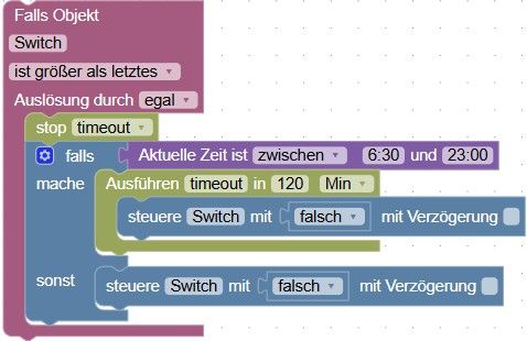

      Ich finde den Einstiegt nicht, ich nutze "Zeitschaltugen" in Blockly, aber keine Timer.
      Das habe ich vor in der Zeit zwischen 6:30 - 23:00 Uhr möchte ich eine Messdose manuell schalten können (per Vis), es gibt also keine "feste" Zeit nur "zwischen 6:30 - 23:00 Uhr", wenn das passiert soll die Dose zwei Stunden aktiv sein, und sich dann Abschalten.
      Ich habe mir schon mal hier im Forum die "Poolsteuerugen" angeschaut, bekomme dies aber nicht auf die o.g. Vorgabe runter gebastelt, wie müsste das Blockly aussehen?

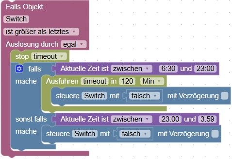

        @master67 sagte: manuell schalten können (per Vis), es gibt also keine "feste" Zeit nur "zwischen 6:30 - 23:00 Uhr", wenn das passiert soll die Dose zwei Stunden aktiv sein, und sich dann Abschalten.
        Außerhalb der Zeitspanne sofort wieder ausschalten?
        Wenn um 22:59 Uhr ein, dann um 00:59 Uhr aus?

          @paul53 sagte
          Danke, Ja genauso dachte ich mir das, den es gibt für die Dose eine Zeitschaltung die Täglich um 04:00 starte und bis 6:00 Uhr läuft 🙂
          Mit dem Script möchte ich die Kontrolle über die Dose in der Zeit von 6:30 bis 23:00 Uhr haben, ohne dass ich die zwei Stunden Laufzeit immer im Kopf haben muss.

            @master67 sagte: Zeitschaltung die Täglich um 04:00 starte und bis 6:00 Uhr läuft
            Dann muss man das im Skript berücksichtigen.

              @paul53 Danke, habe es so nachgebaut und werde es nach dem Mittag Testen 👍
              Melde mich dann noch mal mit dem Ergebnis 🙂

                @master67 @paul53
                Danke, das Blockly funktioniert tadellos 👍
                Somit ist das Problem gelöst, ich kann das aber nicht im Titel Vermerken, nur "x Buchstaben zulässig"
