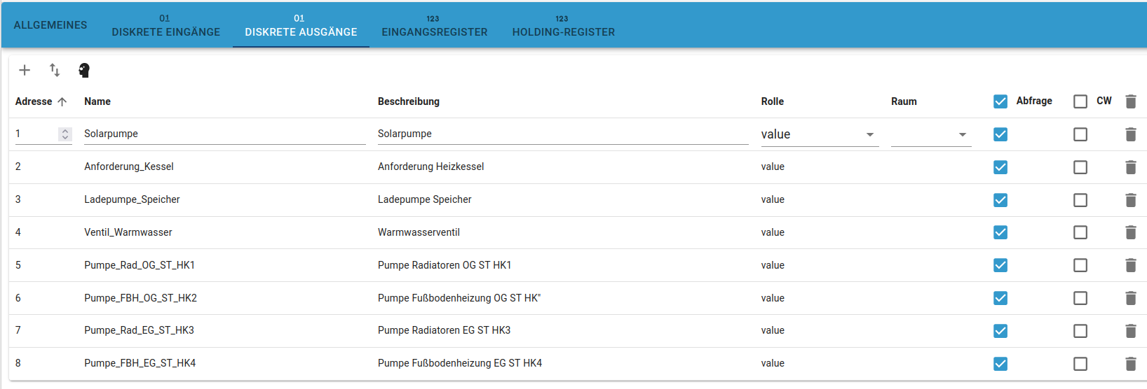

          Es sind keine I/Os definiert, die die Funktion 04 benutzen (Es sind nur diskrete Ausgänge und Holdingregister angelegt, welche auch Werte liefern).
          Daher verstehe ich nicht, woher die Warnung ausgelöst wird.

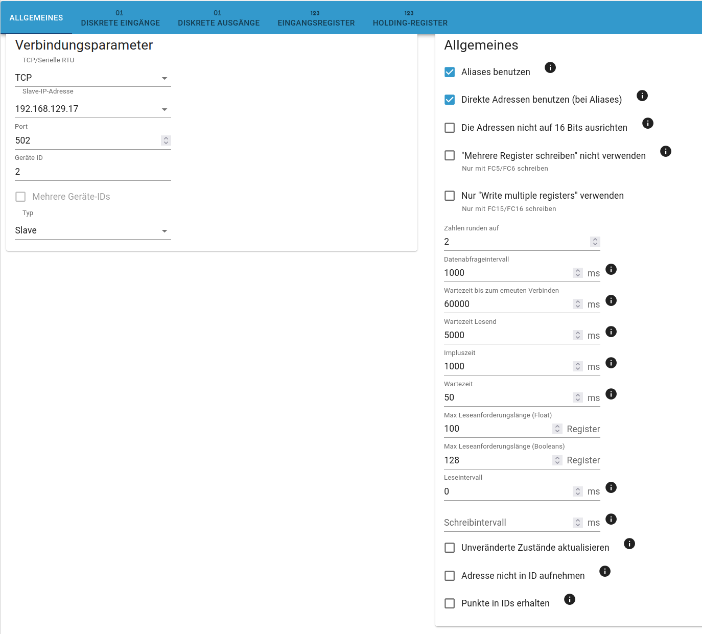

            • modbusAdapter
              • Grundeinstellungen
              • Registereinstellungen
            als Screenshots

              • Homoran
                Homoran Global Moderator Administrators @woec last edited by
                @woec sagte in modbus adapter warning:
                debug-log (Ausschnitt):
                da ist keine einzige debug Ausgabe bei.
                du zeigst discrete Outputs, aber Datenpunkte von Holdingregistern

                    woec @Homoran last edited by
                    @homoran der Loggingfilter ist auf "debug" gestellt, das sollte doch ok sein - oder?
                    ja, das sind alle I/Os, die ich benutze, sie liefern auch alle Werte - oder habe ich Dein Statement nicht richtig verstanden?
                    Homoran W 3 Replies Last reply Reply Quote 0

                            wie soll man da einen Fehler finden?
                            Die Konfiguration ist von den Coils, Die Datenpunkte von den Holdingregistern
                            dazu finde ich auch was im log, wenn sie angelegt werdrn.
                            2025-06-13 13:37:09.641 - debug: modbus.0 (9446) Initialize Objects for holdingRegs: [{"_address":40002,"name":"T_Buffer_oben","description":"Temperatur Buffer oben","unit":"°C","type":"int16be","len":1,"factor":10,"offset":0,"formula":"value.temperature","role":"level","room":"","poll":true,"cw":false,"isScale":false,"address":1,"deviceId":2,"id":"holdingRegisters.40002_T_Buffer_oben"},
                            nicht jedoch den Aufruf
                            leider ebenso nichts passendes zu dem warn.
                                                    2025-06-13 13:38:30.921 - warn: modbus.0 (9446) FC4 request outside inputs registers boundaries: address 1, len 1. Expected from 0 to 0
                            fc4 ist Input Register lesen
                            Physical Input Registers Read Input Registers 4
                            Quelle: https://en.m.wikipedia.org/wiki/Modbus
                            dazu zeigst du mir keine Konfig
                            • W
                              @homoran ich habe die gesamte Konfiguration des modbus adapters in weiter oben angegeben (Screenshots der Konfig)
                              fc4 wird nicht benutzt - gerade darum verstehe ich die Warnung nicht
                              Mehr Konfiguration zum modbus habe ich nicht
                              • Homoran
                                @homoran sagte in modbus adapter warning:
                                bitte zeigen!
                                Auch, oder gerade, wenn du meinst
                                das wollen wir doch ändern!
                                • W
                                  woec @Homoran last edited by woec
                                  @homoran ich denke, ich habe die Ursache für die Warnung gefunden:
                                  am CMI war testweise ein unbenutzter Eingang angelegt, welcher die FC04 benutzt hat.
                                  Nachdem der Eingang gelöscht wurde, tritt die Warnung nicht mehr auf!
                                  Vielen Dank für die Unterstützung!
