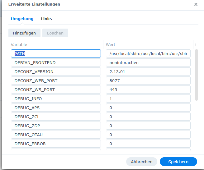

                @karsten
                Sehen Deine Umgebungsvariablen auch so aus:
                GANZ WICHTIG: der letzte Punkt
                Edit: der Pfad zum Stick ist individuell und kann bei Dir anders lauten.

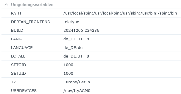

                  #23
                  @haselchen eigentlich ist nur die Definition USBDEVICES relevant.. bei dem einen oder anderen können da andere Umgebunspfade stehen..
                  mal neben bei
                  wobei ttyACM0 hier auch anders heissen kann.. kommt auf den NAS an

                    #24
                    @arteck
                    Korrekt.
                    Füge ich als Info noch hinzu.

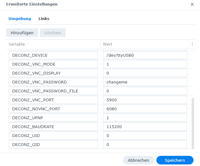

                      @haselchen moin vielen Dank für die Hinweise.
                      Kurz zur Info: ich hatte einen Conbee 2 Stick im Einsatz. Der funktionierte nicht mehr. Meldete sich auch nicht mehr bei Windows. Daher habe ich einen Conbee 3 besorgt. Ich dachte tauschen und gut. War nix !
                      Hier mal ein paar Daten:
                      admin@DiskStation:~$ lsusb -ci
                      |__usb1          1d6b:0002:0404 09  2.00  480MBit/s 0mA 1IF  (Linux 4.4.180+ xhci-hcd xHCI Host Controller 0000:00:15.0) hub
                        |__1-1         0403:6015:1000 00  2.00   12MBit/s 90mA 1IF  (dresden elektronik ConBee III DE03309818)
                        1-1:1.0         (IF) ff:ff:ff 2EPs (Vendor Specific) ftdi_sio ttyUSB0
                        |__1-4         f400:f400:0100 00  2.00  480MBit/s 200mA 1IF  (Synology DiskStation 6500289B05346E73)
                        1-4:1.0         (IF) 08:06:50 2EPs () usb-storage host4 (synoboot)
                      |__usb2          1d6b:0003:0404 09  3.00 5000MBit/s 0mA 1IF  (Linux 4.4.180+ xhci-hcd xHCI Host Controller 0000:00:15.0) hub
                      Meine docker Einstellungen:
                      Hier die Meldungen aus dem Docker Terminal:
                      1:37:00:575 sub-device: 00:15:8d:00:07:3c:0f:65-01-0403, has item: config/battery
                      11:37:00:576 DEV found DDF for 0x00158D00073C0F65, path:
                      11:37:00:583 DEV no DDF for 0xB4E3F9FFFE5AA1AC, modelId: TRADFRI SHORTCUT Button
                      11:37:00:583 DEV create on-the-fly DDF for 0xB4E3F9FFFE5AA1AC
                      11:37:00:584 DEV no DDF for 0x842E14FFFE472AD9, modelId: Remote Control N2
                      11:37:00:584 DEV create on-the-fly DDF for 0x842E14FFFE472AD9
                      11:37:00:586 DEV no DDF for 0xB4E3F9FFFE8DEC8F, modelId: TRADFRI on/off switch
                      11:37:00:586 DEV create on-the-fly DDF for 0xB4E3F9FFFE8DEC8F
                      11:37:00:605 DEV no DDF for 0x60A423FFFE01D04B, modelId: RH3052
                      11:37:00:607 DEV create on-the-fly DDF for 0x60A423FFFE01D04B
                      11:37:01:205 COM: /dev/ttyUSB0 / serialno: DE03309818, ConBee
                      11:37:02:342 Skip idle timer callback, too early: elapsed 702 msec
                      11:37:03:141 device state timeout ignored in state 2
                      11:37:03:301 device state timeout ignored in state 2
                      11:37:03:465 device state timeout ignored in state 2
                      11:37:03:626 device state timeout ignored in state 2
                      11:37:03:785 device state timeout ignored in state 2
                      11:37:03:947 device state timeout ignored in state 2
                      11:37:04:106 device state timeout ignored in state 2
                      11:37:04:109 Announced to internet https://phoscon.de/discover
                      11:37:04:265 device state timeout ignored in state 2
                      11:37:04:426 device state timeout ignored in state 2
                      11:37:04:585 device state timeout ignored in state 2
                      11:37:04:746 device state timeout ignored in state 2
                      11:37:04:905 device state timeout (handled)
                      11:37:04:985 void zmMaster::handleStateIdle(zmMaster::MasterEvent) not connected goto OFF state
                      11:37:04:986 device state timeout ignored in state 1
                      11:37:06:901 DEV Tick.Init: booted after 8000 seconds
                      Wenn ich jetzt in "phoscon" anmelde steht bei gateway : "nicht verbunden"

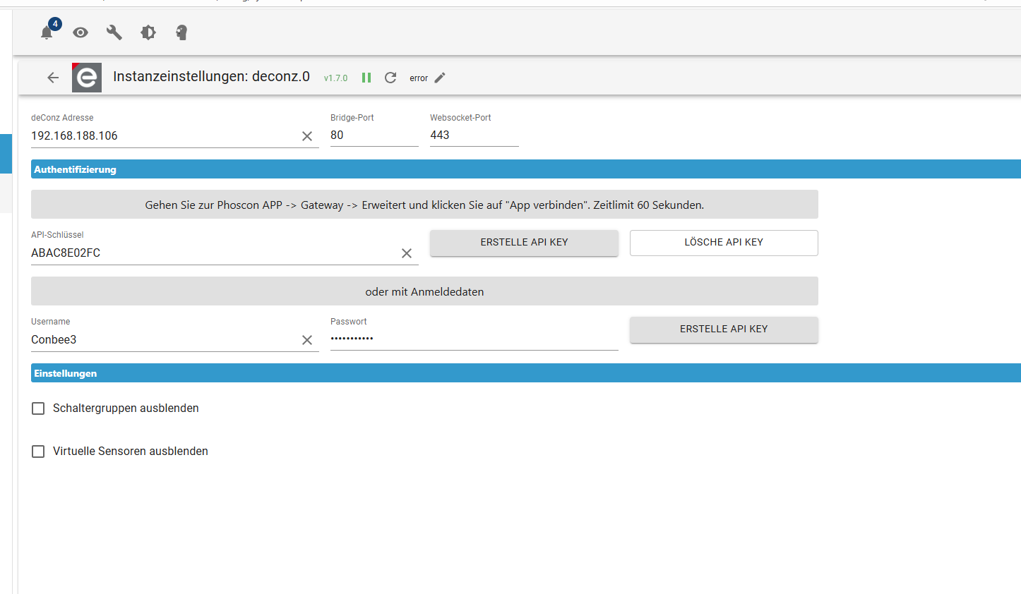

                                        @karsten
                                        Okay, dass weicht erheblich ab von meinen Einstellungen.
                                        Und auch von deinem Screenshot.
                                        Wenn du einen API Key hast brauchste keine Anmeldedaten mehr (steht da ja auch "oder")
                                        Dann haste im Container den Port 8077, den musste auch im Adapter angeben (nicht 80)
                                        Ich hab noch den Deconz_WS-Port auf 4443 gestellt (in den Containereinstellungen)
                                        Der kommt dann auch in den Adapter (Websocket Port)
                                        K 1 Antwort Letzte Antwort

                                          @haselchen
                                          Jetzt geht es !!!
                                          Einmal lief auf dem Windowsrechner noch eine Phoscon App mit der selben IP und Port. Ich vermute, dass der ioBroker sich damit verbunden hat.
                                          Dann stand im Protokoll des Containers, dass etwas mit dem WS nicht stimmt. Daher habe ich mal Deinen eingegeben.
                                          Und läuft ! Wahrscheinlich darf der nicht 3stellig sein !?
                                          Dankeeeeee !
