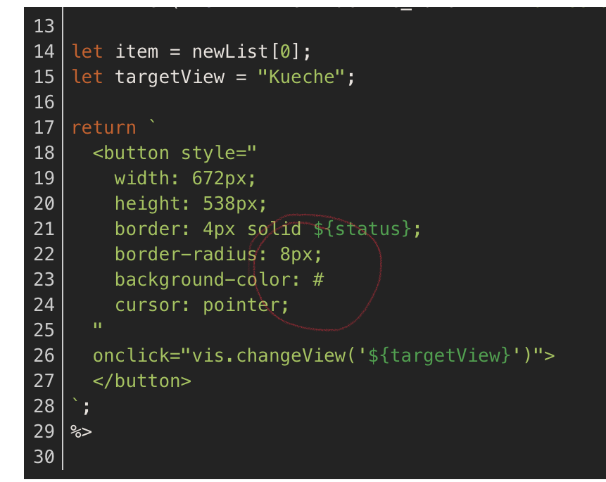

                        @oliverio Hey Oliver,
                        Ich hatte doch mal ein Versuch gewagt und habe es mit deiner JSON-Template 3 Widget probiert. Habe nun das Problem, dass es im Edit der Vis funktioniert aber in Runtime die Funktionen einfach weg sind.
                        So habe ich es gestaltet:
                        debugger;
                        let newList = data
                          .map(el => {
                            return {
                              ...el,
                              status: el['issue_type'] === "error" ? 'red' :
                                      el['issue_type'] === "warning" ? 'yellow' :
                                      el['issue_type'] === "success" ? 'green' : 'grey'
                          .filter(item => item.machine_name === "Kaffeemaschine");
                        let item = newList[0];
                        let targetView = "Kueche";
                        return `
                          <button style="
                            width: 672px;
                            height: 538px;
                            border: 4px solid ${status};
                            border-radius: 8px;
                            background-color: #
                            cursor: pointer;
                          onclick="vis.changeView('${targetView}')">
                          </button>
                        In der Konsole auch nichts auffälliges entdeckt. Da ist zwar ein allgemeiner und ein alter Fehler über rssfeed, aber die anderen JSON-Templates funktionieren ja alle. Woran könnte es hier scheitern?
                        Im Bearbeitungsmodus sehe ich die Farbe/Status korrekt und kann auch per Klick navigieren, aber wie erwähnt ist im Runtime nichts mehr da..

                                  ok folgende erkenntnisse:
                                  leider passen die daten nicht zum template
                                  in den daten steht
                                  geraet_name
                                  im template
                                  da filtert natürlich nix
                                  der unterschied zwischen edit und runtimemode ist leider durch den in vis eingebauten binding erkennungsmechanismus zu erklären
                                  wenn man mit den browser dev tools sich jeweils das javascript anschaut, dann sieht man
                                  im edit
                                  im runtime
                                  onclick="vis.changeView('$undefined')">
                                  der in vis eingebaute erkennungsmechanismuss sucht per regex nach allem was zwischen den geschweiften klammern steht und versucht das mit dem darin enthaltenen ausdruck zu ersetzen, was hier zu undefined führt.
                                  wie ich schon im vorigen post erwähnt habe, wendest du den template mechanismus nicht gut an. schau dir bitte die dokumentation zum widget im adapter readme nochmal an. kannst aber auch gerne hier fragen.
                                  hier ein verbessertes template
                                  debugger;
                                  let newList = data
                                    .map(el => {
                                      return {
                                        ...el,
                                    .filter(item => item.machine_name === "Auto");
                                  let targetView = "Küche";
                                    <button style="width: 50px;height: 50px;border: 4px solid <%- item.status||"blue" %>;border-radius: 8px;background-color: #555555;cursor: pointer;"
                                    onclick="vis.changeView('<%- targetView %>')">
                                    </button>
                                  anmerkungen zu deinem ursprungstemplate
                                  • backgroundcolor ist fehlerhaft, habe hier mal #555555 verwendet
                                  • der knopf ist etwas groß?
                                  • variable status hat keinen wert wen die liste leer ist, daher hier fallbackwert blau hinzugefügt
                                  • die jeweilige statusfarbe ist nicht über status, sondern item.status erreichbar
