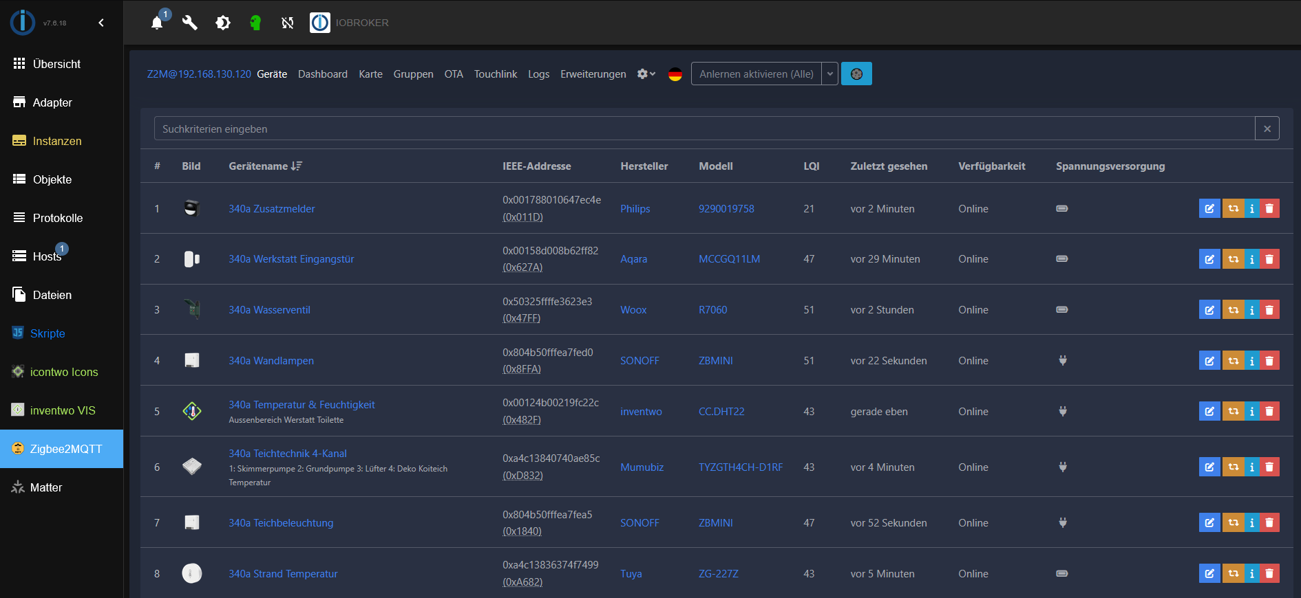

                  @skvarel ja ich auch aber warum sieht dein adapter Menü anders aus als meins bei mir fehlt da einieges
                  Dein Screenshot zeigt die Adapter Oberfläche, dieser hier zeigt die Settings-Oberfläche, die über das Wergzeug-Icon in den Instanzen erreichbar ist.

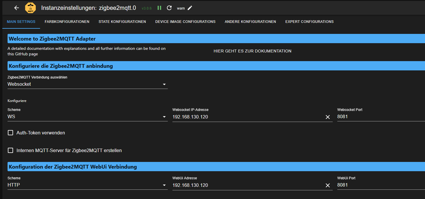

                          @horst-böttcher .. zeige mal deine Adaptereinstellungen
                          Horst Böttcher 1 Reply Last reply Reply Quote 0
                          • Horst Böttcher
                            Horst Böttcher @skvarel last edited by
                            @skvarel ed2495e1-462b-49b0-bbf0-5fa5f87140d2-image.png 29439318-073d-4fe1-ba9d-52644463d9fa-image.png 3359d544-b0b5-45a9-93f6-0ee3d0771e30-image.png
                            skvarel 1 Reply Last reply Reply Quote 0
                            • skvarel
                              skvarel Developer @Horst Böttcher last edited by skvarel

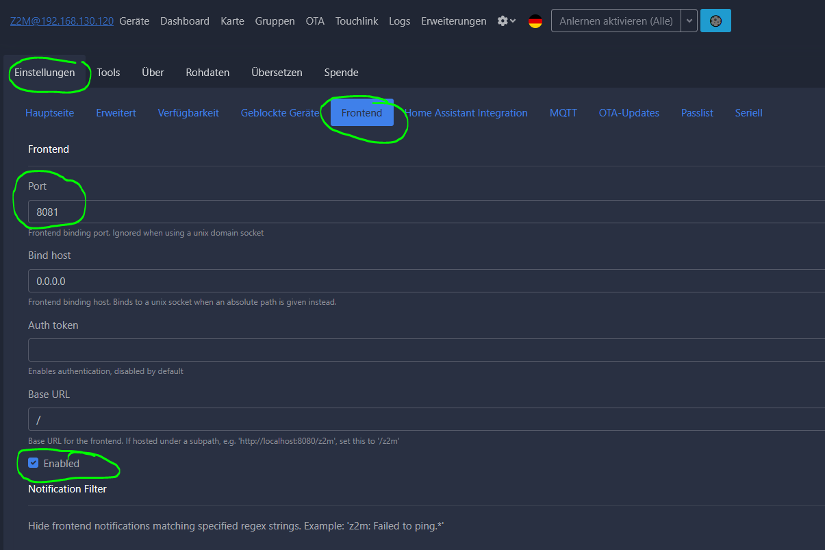

                              @horst-böttcher .. der Frontend-Port passt auch zur Config in Zigbee2mqtt? .. und du musst die WebUi Adresse auch angeben.
                              Zigbee2mqtt:
                              ioBroker:
                              Horst Böttcher 1 Reply Last reply Reply Quote 1
                              • Horst Böttcher
                                @skvarel danke hatte die ip vergessen beim front end
