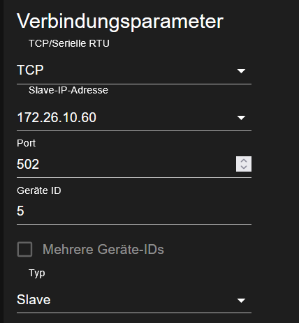

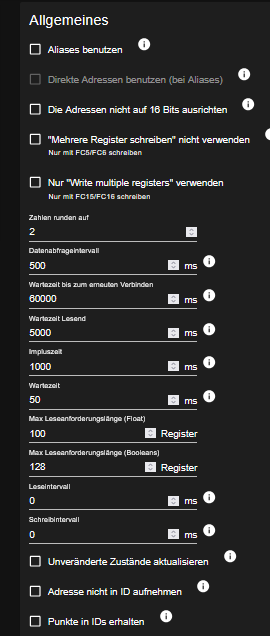

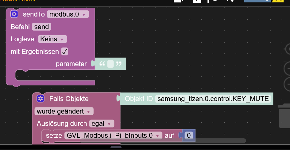

    wie geht das eigentlich, wenn man die Objekte der Adapterinstanz (hier Samsung Tizen OS) auf dem Modbus verfügbar machen möchte?
    Modbus-Adaptereinstellungen
    Geräte ID: lt. Doku nur für RTU interessant?
    Auf der rechten Seite unter Allgemeines ist nichts angewählt. Alles Standardeinstellungen.

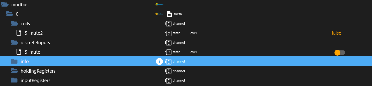

    Das habe ich bei den Datenpunkten eingestellt:

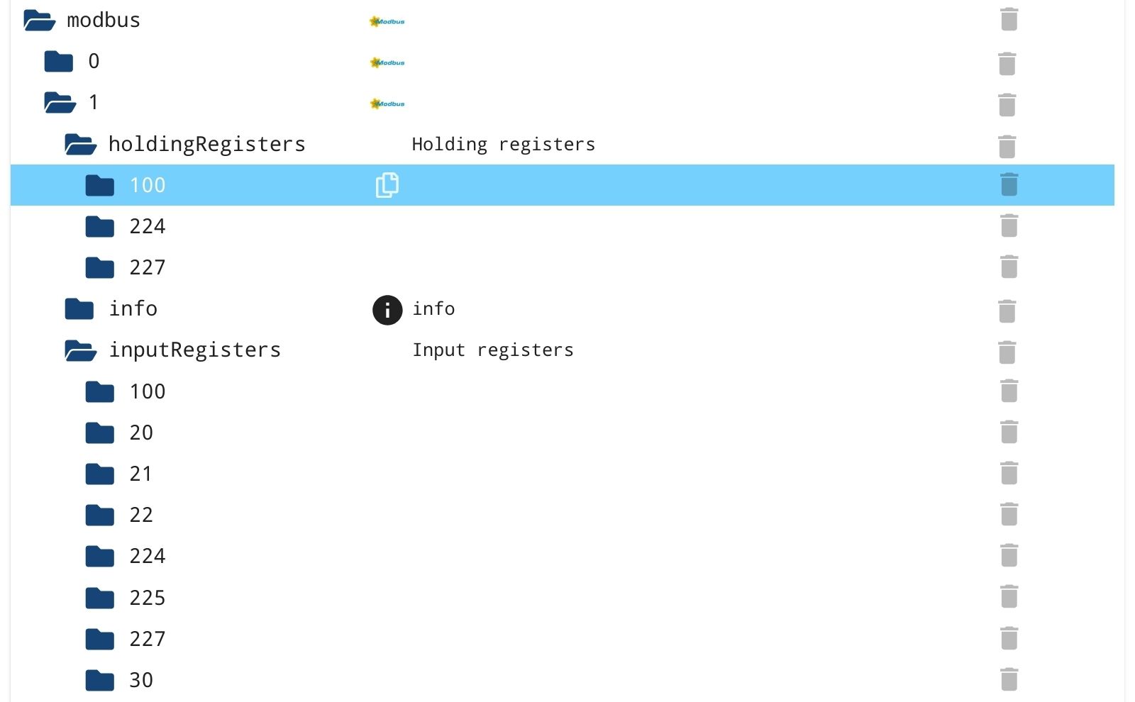

    So sehen die Objekte der Modbus-Instanz aus:

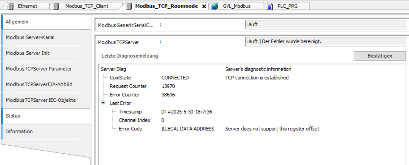

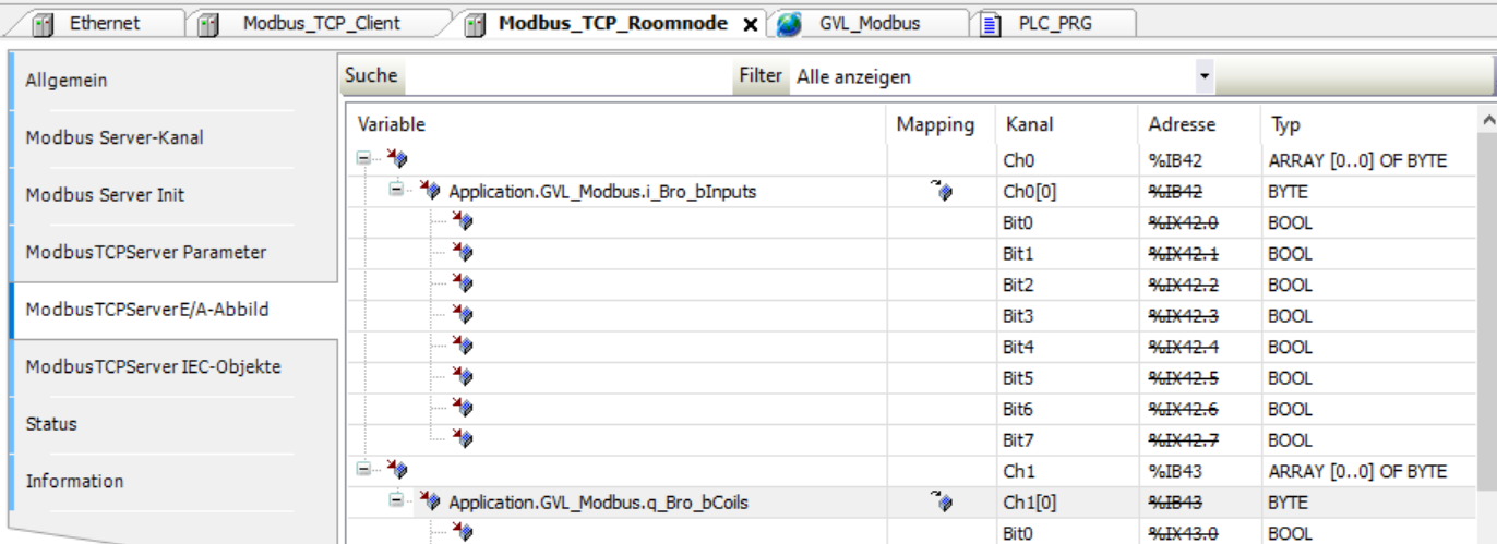

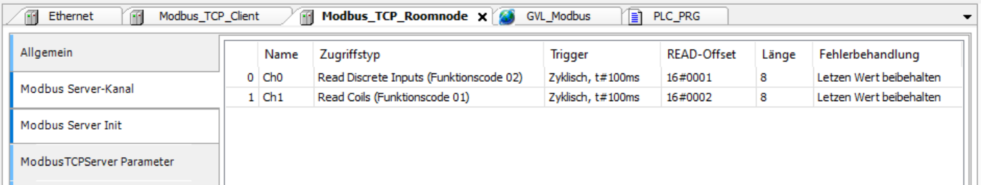

    Der client ist ein Pi mit Codesys-runtime und loggt zyklisch den Fehler:
    illegal data address server does not support this register offset
    Wenn ich die Mute-Taste drücke (in der Visu oder auf der Fernbedienung) soll eine LED leuchten, die am Codesys-Pi über die GPIOs angeschlossen ist.
    (Was schonmal funzt: Drücke ich die Mute in der Visu wird der TV gemutet)

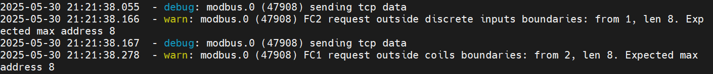

    Fehlermeldungen im ioB-Log
    Der hört auch gar nicht mehr auf damit. Lässt sich das iwie unterbinden ggf. nur einmalig im log eintragen lassen?

      HomoranH Offline
      HomoranH Offline
      @minkhx sagte in Modbus: Adapter (Samsung) einbinden:
      dann zeig mal die Grundeinstellungen und das debug-log
      dann sollten wir mehr Informationen haben
      definitiv nicht!
      welche ID hat denn das Gerät?
      M 2 Replies Last reply

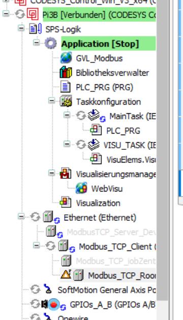

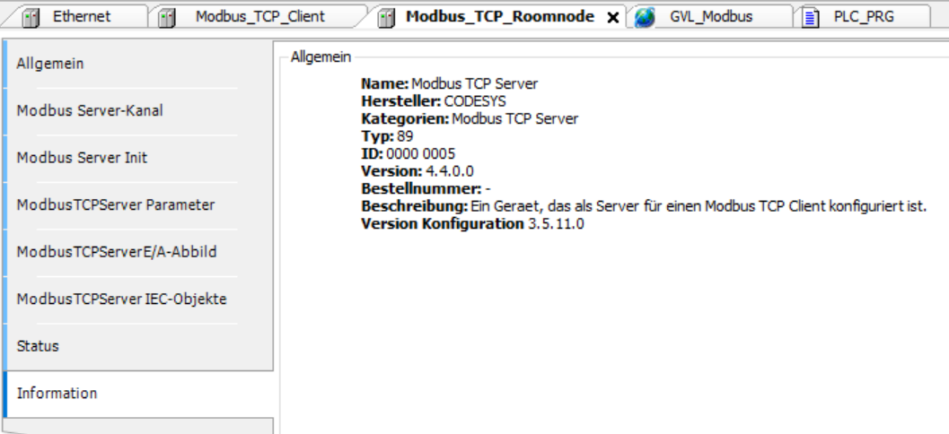

          welche Gerät denn? Der ioB-Pi? Wo liest man diese aus? Man kann über CLI eine UUID rauskriegen, aber die wird es nicht wein, oder?
          Die ID des Codesys-Pi? Ethernet 0000 0002, TCP-Client 0000 0003, Server 0000 0005.
                  aber gelb sind, also iwie wirkungslos
                  gelb bedeutet nur, dass der DP seit Erstanlage nicht geändert wurde

                    @homoran Die Objekte der Samsung-Instanz sind unter den Modbus-Objekten aufgeführt, da ich die dort angelegt habe, aber gelb. Das scheint mir das erste Problem.

                            minkhx
                            wrote on last edited by
                            @homoran Ich habe Discretes angelegt, keine Register. Oder sollte ich das ändern?
                            Samsung-Adapter+Modbus-Adapter ist ein Gerät. Ändere ich einen Wert am Samsung sollte das im ioB auftauchen. In der Visu geht es jedenfalls.
                            Und in den Modbus-Objekten geht das nur, wenn der bus steht?
                            Es sind doch "interne" Werte? Was hat der Bus damit zu tun? Oder wird deren Statusänderungsindikation solange geblockt wie der bus nicht steht?

                                  Um den Wert vom Samsung auf den Modbus zu gebn nutzst du ein Skript?

                                    @homoran Jupp, sonst hätte ich nicht den Faden aufgemacht;)
                                    Vorerst ohne Skript. Ich ahnte schon sowas und habe versucht das irgendwie mit Blockly und dann NodeRed hinzufummeln. Habe es aber erstmal gelassen, da ich davon ausgehe, das die Objekte auch systemweit zur Verfügung stehen, oder?

                                      @minkhx dann beschäftigen wir uns jetzt nur noch mit der Konfiguration des Modbus, bis die Kommunikation läuft.
                                      @homoran sagte in Modbus: Adapter (Samsung) einbinden:
                                      des Modbus Adapters
                                      das wäre dann wohl dein codsys
                                      und da muss es eine Modbus Geräte ID geben
                                      M 1 Reply Last reply
                                        des Modbus Adapters
                                        minkhx
                                        @homoran Ok, habe herausgefunden, dass man den Log von Info auf Debug umstellen kann. Aber wo finde ich jetzt die Log-Datei? Den Fehler im Allegmein-Log habe ich oben ja schon gepostet. Der screener mit der gelben schrift und den FC1 und FC2 Fehlern.
                                        In Codesys:
                                        Ethernet-Adapter (ID 0000 0002) -> TCP-Client (Master) (ID 0000 0003) -> TCP-Slave (ID 0000 0005) lt. "Information".
                                        Hier ein Beispiel:
                                        Eine ID kann man dort nicht selber einstellen.
                                        Hier die Baumstruktur der Modbus-Hierarchie:
                                          Im Verzeichnis /opt/iobroker/log
                                          Mit
                                          iob logs --watch
                                          kannst du dem Log zuschauen.
