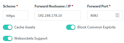

      Seit Aktualisierung der Adapter-Version kann ich die iob-Weboberfläche via reverse Proxy nicht mehr öffnen und erhalte ein weißes Browser-Fenster.
      Über die lokale IP funktioniert alles bestens.
      Hier die Einstellung des reverse proxy:
      Muss ich da jetzt Änderungen in der Instanz-Konfiguration des Adapters vornehmen (wenn ja, welche?)?

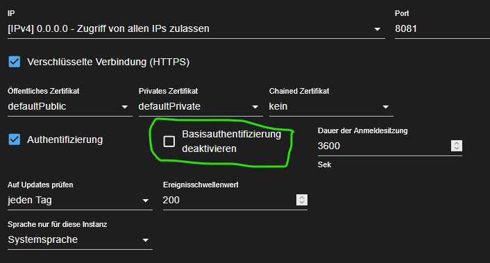

            Nach erfolgten Recherchen im Netz hängt das Problem offenbar mit dem Login zusammen.
            Der reverse proxy wurde mit einem zusätzlichen access Benutzer/Passwort konfiguriert.
            Wenn diese Zugangsdaten nicht identisch mit den Login-Daten des ioBroker sind, kommt der weiße Bildschirm, weil der Browser offenbar versucht, diese Daten in einer Endlosschleife an den ioBroker zu senden.
            Sind die Daten identisch, erscheint das Login-Fenster des ioBroker und man kann sich einloggen.
            Das Phänomen ist aus meiner Sicht aber ein erhebliches Sicherheitsproblem, da auf zwei Ebenen derselbe Benutzer und dasselbe Passwort verwendet werden müssen, um Zugang zu bekommen.
            An der Adapterversion lag es aber wohl nicht, da mittlerweile das Phänomen auch mit der vorigen Stable-Version auftritt (was es vor dem Update nicht tat 🤷‍♂️ ).
            Am reverse proxy wurde jedoch nichts geändert, ich bin da momentan ratlos.

              Also Admin versteht ab 7.6.3 Basic Authentication. Allerdings, das ist für die Zukunft gedacht, so dass die Android/iOS Apps sich authentifizieren können.
              Die Version 7.6.4 setzt jetzt die Prüfungs-Rehienfolge anders: erst wird Bearer Token geprüft und dann Basic. (7.6.3 war basic als erste)
              In 7.6.4 Kann man jetzt Basic-Authentication über die Einstellungen komplett deaktivieren
              (https://github.com/ioBroker/ioBroker.admin/issues/3031#issuecomment-2771778886)

                @mcm1957
                Nur um sicherzugehen: Muss dies dann deaktiviert werden?

                    Es funktioniert.
                    Wenn die Basisauthentifizierung in der Instanz deaktiviert wird, kann man sich mit verschiedenen Nutzern und Passwörtern zuerst im reverse proxy und dann im ioBroker einloggen. 😊
