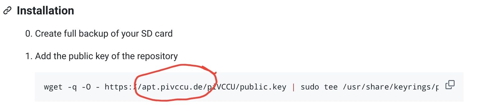

          Offenbar ist die Seite apt.pivccu.de nicht mehr erreichbar.
          Wurde der Betrieb eingestellt oder gab es einen Angriff?
          Kommuniziert meine piVCCU3 heimlich mit dieser Seite????

            @herrfrodo sagte in piVCCU3 funktioniert plötzlich nicht mehr:
            Could not connect to apt.pivccu.de:443 (2a01:4f8:10b:2e4d:6::8), connection timed out Could not connect to apt.pivccu.de:443 (94.130.64.242), connection timed out
            Der Server kann halt momentan nicht erreicht werden. Musst du mal bei pivccu schauen, ob da was bekannt ist.
            Von dort holt sich ganz unheimlich dein System die entsprechenden Updates.
            Anhand der weiteren Paketquellen kann ich dir aber schon mal sagen, dass dir die Kiste gerade absäuft.
            Bring das auf RaspberryOS 12 'Bookworm' (per Neuinstallation) und aktualisiere auch dein nodejs auf Version 20.
              nein!
              auf dieser Seite liegen die Installationsquellen
              Die ist korrekt.
              aber vielleicht nicht erreichbar.
              müsstest du mal mit ping oder traceroute testen.
              Hat aber nichts mit dem laufenden Betrieb zu tun.

                      Hast du mal geprüft warum apt.pivccu nicht erreichbar ist?
                      H Thomas Braun 2 Replies Last reply Reply Quote 1

                          @homoran sagte in piVCCU3 funktioniert plötzlich nicht mehr:
                          Es gibt keinen auflösbaren Eintrag mehr im DNS und das Routing kann nicht funktionieren:
                          [thomas@roamer ~]$ nslookup pivccu.de
                          Server:         192.168.178.1
                          Address:        192.168.178.1#53
                          Non-authoritative answer:
                          *** Can't find pivccu.de: No answer
                          Da muss sich pivccu drum kümmern.

                                    Keine Ahnung wo du die Befehle für das Repo her hast, auf
                                    https://github.com/alexreinert/debmatic/blob/master/docs/setup/raspberrypi.md
                                    steht jedenfalls was anderes...
                                    Nutzt dir aber im Moment nichts, denn:
                                    echad@chet:~ $ nslookup debmatic.de
                                    Server:         100.100.100.100
                                    Address:        100.100.100.100#53
                                    *** Can't find debmatic.de: No answer
                                    echad@chet:~ $
                                    debmatic.de ist also auch nicht erreichbar.

                                      @HerrFrodo Es scheint, als hätte es die Server von Alex Reinert mal wieder vom Netz gebröselt, deshalb ist PiVCCU und Debmatic nicht erreichbar. Kommt bzw. kam immer wieder mal vor. Er hat das dann meistens zeitnah wieder repariert.
                                      Wenn es Dir arg brisant ist und Du kein Backup mehr hast, in dem Du PiVCCU lauffähig hast, bleibt Dir für eine Neuinstallation momentan eben noch Raspberrymatic. ist im Prinzip alles das Gleiche, nur halt ein wenig anders.
                                      Ansonsten warten, bis PiVCCU oder Debmatic wieder online ist.
