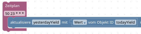

                        Daneben ein kurzes Blockly, was kurz vor Mitternacht den "todayYield" in einen user-Datenpunkt "yesterdayYield" verschiebt...
