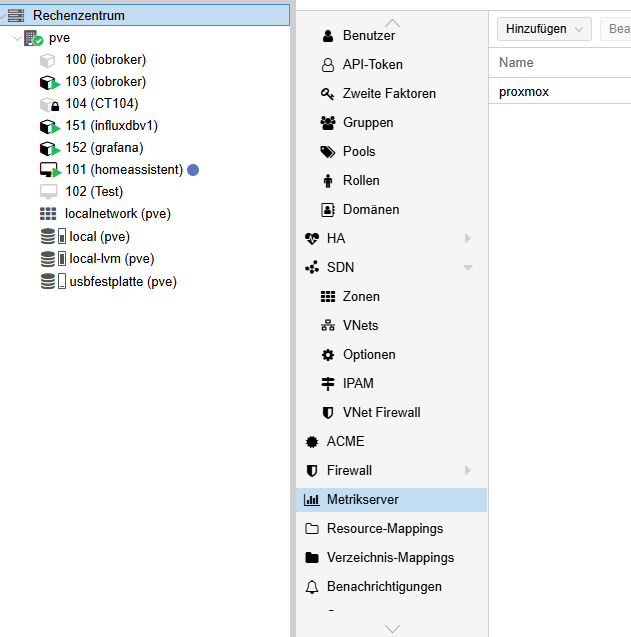

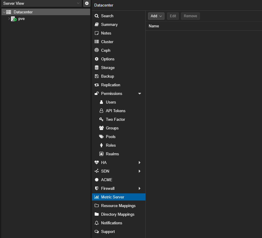

                            Deaktiviere mal den Metric Server damit der erstmal aus dem Log verschwindet.
                            A 1 Reply Last reply
                            • wendy2702W wendy2702
                              @altersrentner sagte in Problem mit influxdb1 in Proxmox:
                              Was möchtest du sehen Proxmox oder iobroker
                              beides.
                              A Offline
                              A Offline
                              Altersrentner
                              wrote on last edited by
                              #78
                              @wendy2702 sagte in Problem mit influxdb1 in Proxmox:
                              OK
