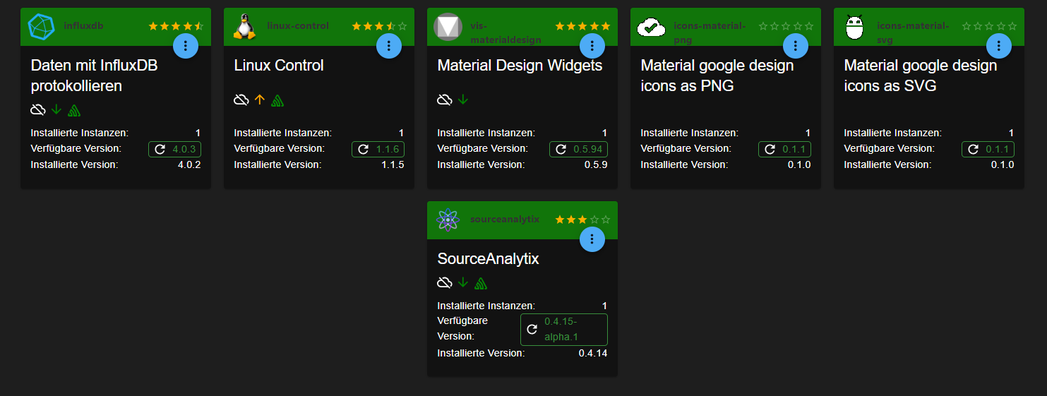

        Bei source Analytix wird mir sogar eine Alpha Version vorgeschlagen

                Hier werden wieder plausible Versionen angezeigt.
