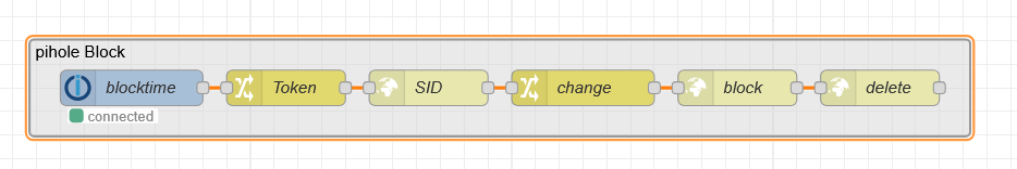

        Ich habe deinen Input genommen und als Node Red Flow umgesetzt.
        Der Eingang ist der Datenpunkt "0_userdata.0.Pihole.block". Setzt man diesen auf einen Wert größer 0, so wird diese Dauer (in Sekunden) das Blockieren ausgesetzt. Wird "0" übergeben, so wird das Blockieren sofort wieder aktiviert.
        Der Token steckt in einer Umgebungsvariablen der Gruppe.
