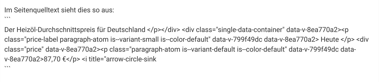

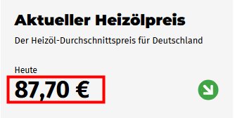

    Ich möchte von "esyoil" den Wert:
    Im Seitenquelltext sieht dies so aus:
    Der Heizöl-Durchschnittspreis für Deutschland </p></div> <div class="single-data-container" data-v-8ea770a2><p class="price-label paragraph-atom is--variant-small is--color-default" data-v-799f49dc data-v-8ea770a2> Heute </p> <div class="price" data-v-8ea770a2><p class="paragraph-atom is--variant-default is--color-default" data-v-799f49dc data-v-8ea770a2>87,70 €</p> <i title="arrow-circle-sink
    In regex101 hab ich schon mehreres probiert (hatte ja deine Vorlage für tecson (die haben aber die Seiten geändert).
    tecson war:
    "textblau">heute[^\d]+([\d,]+)
    Und dies versuchte ich zu ändern.
    Bei: is--color-default"[^\d]+([\d,]+)
    kommen viel zu viele Treffer.
    Kannst du dies mal anschauen.
    Danke.
    Dieter

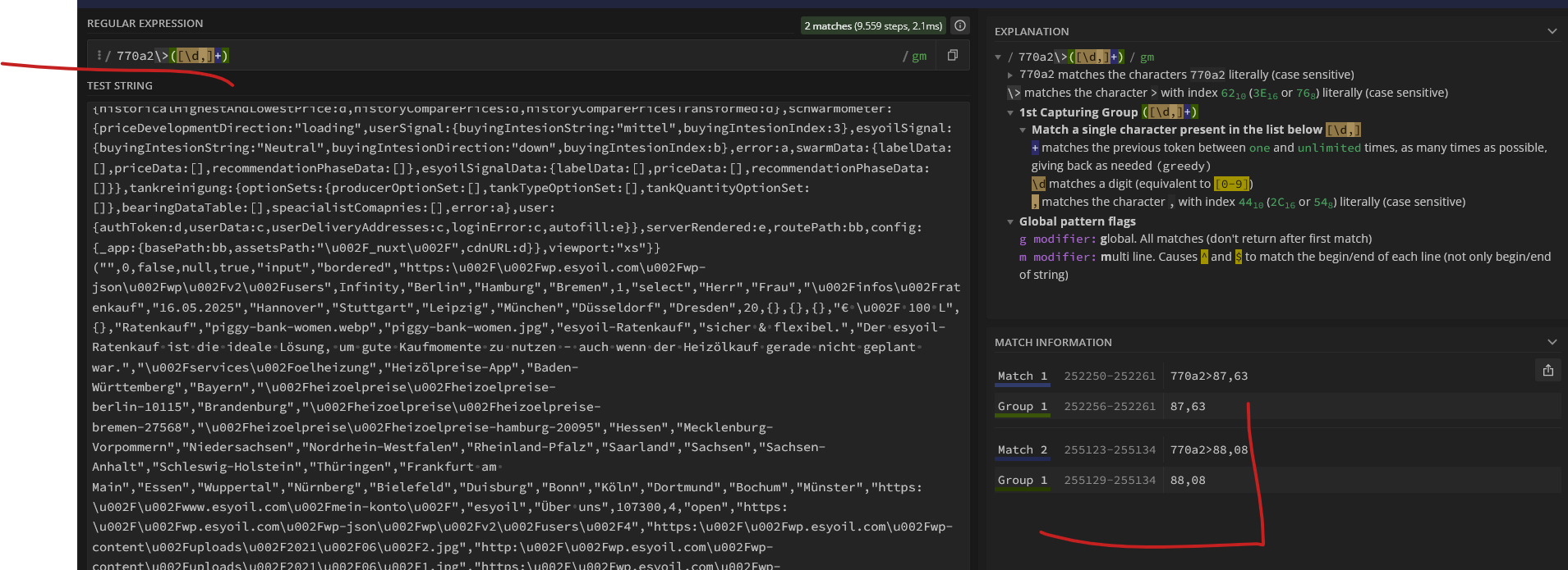

      @bahnuhr sagte in regex von "www.esyoil.com":
      dazu bräuchte ich den gesamten Quelltext.
      deutet auf viel zu viele identische (???) Fundstellen
      EDIT:
      Versuch ins Blaue 770a2\>([\d,]+)

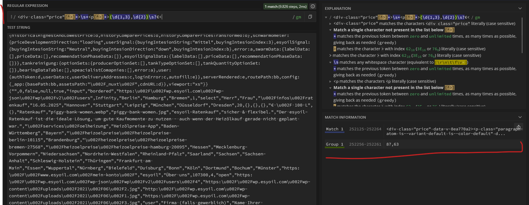

        arteckA Offline
        arteckA Offline
        arteck
        @bahnuhr such doch nur nach dem zahlenwert
        >(\d{1,3},\d{2})\s?€<
        oder extrahiere erst den preis div tag
        <div class="price"[^>]*>\s*<p[^>]*>(\d{1,3},\d{2})\s?€<
        und dann weiter mit dem ersten

            @arteck sagte in regex von "www.esyoil.com":
            die seite hat er doch gepostet
            wenn das alles ist, ist gut, aber erklärt mir nicht warum er sooooo viele Ergebnisse findet

                      Ausprobiert hatte ich nun den regex von @arteck .
                      Klappt einwandfrei. Würde diesen jetzt ersteinmal in den parser eintragen.

                                  HomoranH Offline
                                  HomoranH Offline
                                  Aber ja, Seite hatte ich mitgeliefert.
                                  ohne Streit! Wo denn?
                                  ich hab nur eine Zeile im Eröffnungspost
                                  ausnahmsweise mal als Bildchen
                                  da ist nicht mehr 😞
