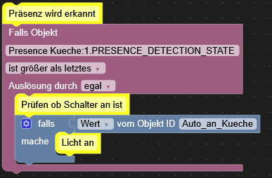

        Leg dir einen boolean Datenpunkt unter 0_userdata.0 an und prüfe bei Präsenz, ob dieser true oder false ist.
        Den Datenpunkt kannst du in der vis mit einem einfachen Schalter visualisieren.
        Horst Böttcher 1 Reply Last reply Reply Quote 0

            • Meister Mopper
              Meister Mopper @Horst Böttcher last edited by
              @horst-böttcher
              Das Licht geht nur an, wenn Anwesenheit erkannt wird und der virtuelle Schalter eingeschaltet ist:

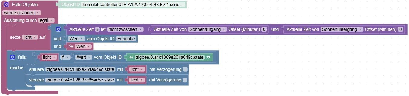

              • paul53
                paul53 @Horst Böttcher last edited by paul53
                @horst-böttcher sagte: Aktuelles Blockly
                Vorschlag mit einem virtuellen Schalter "Freigabe":
                Horst Böttcher 1 Reply Last reply Reply Quote 1

                      Horst Böttcher @paul53 last edited by
                      @paul53 danke klappt alles
