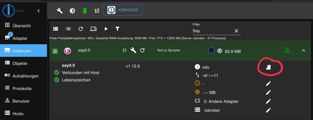

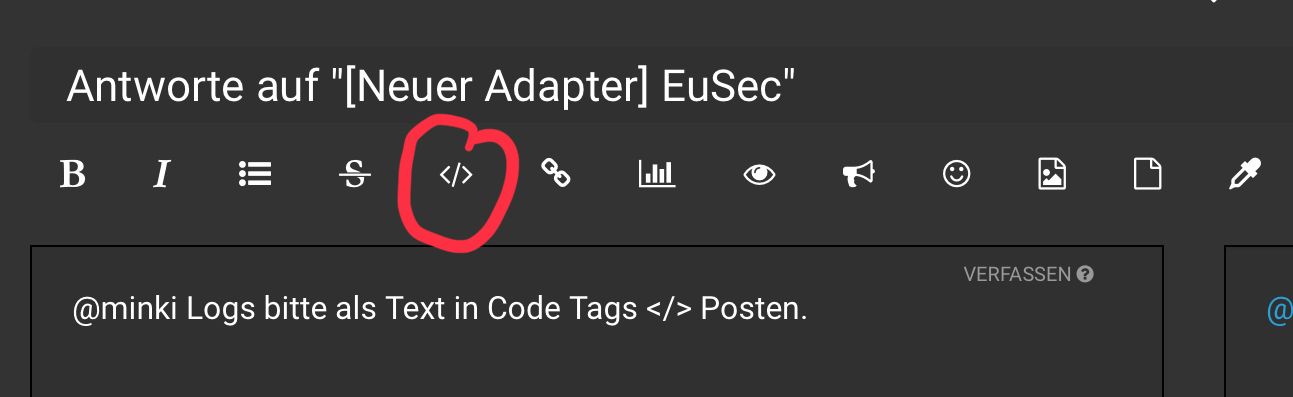

                              @iokev also die Logstufe der Instanz verstellst du hier: Beispiel Sayit Adapter.
                              Code Tags im Forum hier:
                              Die Einstellungen der Shelly natürlich auf deren Webseiten
                              Das logfile entweder auf dem Log Reiter, oder per Konsole.
                              I 1 Reply Last reply Reply Quote 1
