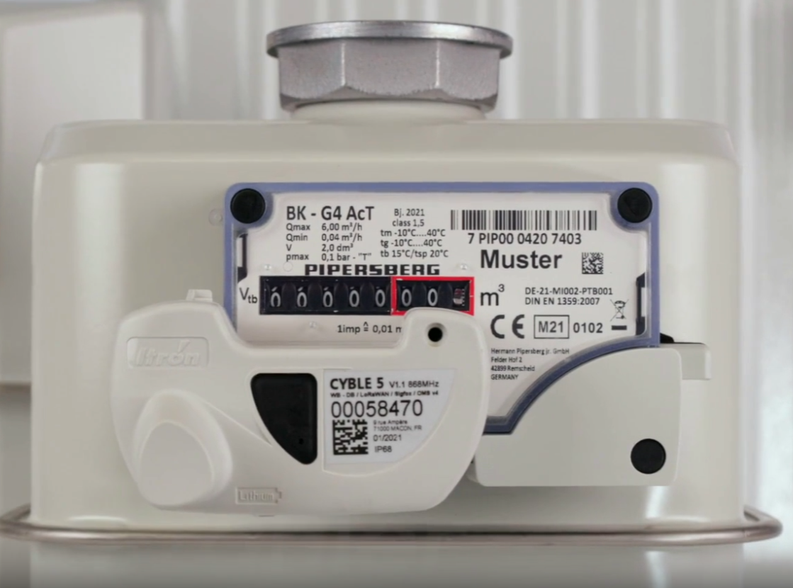

    Habe heute ein neuen Zähler bekommen, bei alten habe ich mit Reedkontakt Impulse aufgelesen nur wo soll ich den Reedkontakt anbringen bei pipersberg bk-g4-ac Gaszähler
    hat jemand so ein Zähler?

      @arnold sagte in Reedkontakt wo anbringen? pipersberg bk-g4-ac Gaszähler:
      gar nicht!
      Der hat einen cyble Sensor und der ist anscheinend bereits belegt
      Samson71S 1 Reply Last reply
        Möglicher Weise nirgends
        https://www.pipersberg.de/neuer-iot-gaszaehler-von-pipersberg/
        U.U. brauchst Du stattdessen einen Cyble Sensor V2. Zumindest lässt das Bild unter der Beschreibung das vermuten.

          @homoran sagte in Reedkontakt wo anbringen? pipersberg bk-g4-ac Gaszähler:
          Der Sensor kommt meine ich links unten an den Zähler

            @samson71 sagte in Reedkontakt wo anbringen? pipersberg bk-g4-ac Gaszähler:
            ist der nicht das Ding rechts unten?
            da müsste er hin

              Bild geändert. Ist zwar der AcT (mit Temperaturkompensation), aber die sollten baugleich sein.

                @samson71 hmm, ggf. ist das rechts die Halterung.
                Die rotierende Scheibe, die per Näherungssensor ausgelesen wird ist bei @arnold noch zu sehen, bei deinrm Foto hängt der Sensor drüber

                  Das Bild ist von der Pipersberg-Seite

                    unter den Zähler Zahlen 00000,671 anzeige steht 1 Imp=0,01m³ wie bei meinem Alten Zähler
                        Das steht ja auch nicht in Frage, aber es kommt darauf an wie bei diesem Zähler die Messung erfolgt und welche Schnittstellen er dafür hat.
                        Falls Du damit meinst es müsste genauso funktionieren wie mit dem alten Zähler nochmal zitiert von der Produktseite des Zählers bei Pipersberg:
                        Das Zählwerk besitzt neben dem Rollenzählwerk einen integrierten Absolut-Encoder und eine Cyble-Schnittstelle. Somit können alle verfügbaren Kommunikationsmodule der Hersteller HONEYWELL, ITRON und GWF eingesetzt werden. Und das teilweise sogar in Kombination. Damit liefert dieses neue Zählwerk folgende AMR/IoT-Optionen: Absolut Encoder Multiprotokoll (SCR(IEC)), MBus-Kabel, Wireless-MBus (Drive-By, SMGW), LoRa, SIGFOX, Namur/L-Bus und Impulsgeber.
