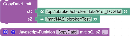

      Hier meine Routine, der Aufruf ist ein Blockly, das eigentliche geschieht mit einer Javascript-Funktion.
      Die eigentliche Kopier-Routine am Ende muss per SSH aufgerufen werden, wegen den Zugriffsrechten.
