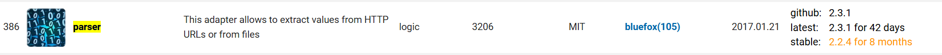

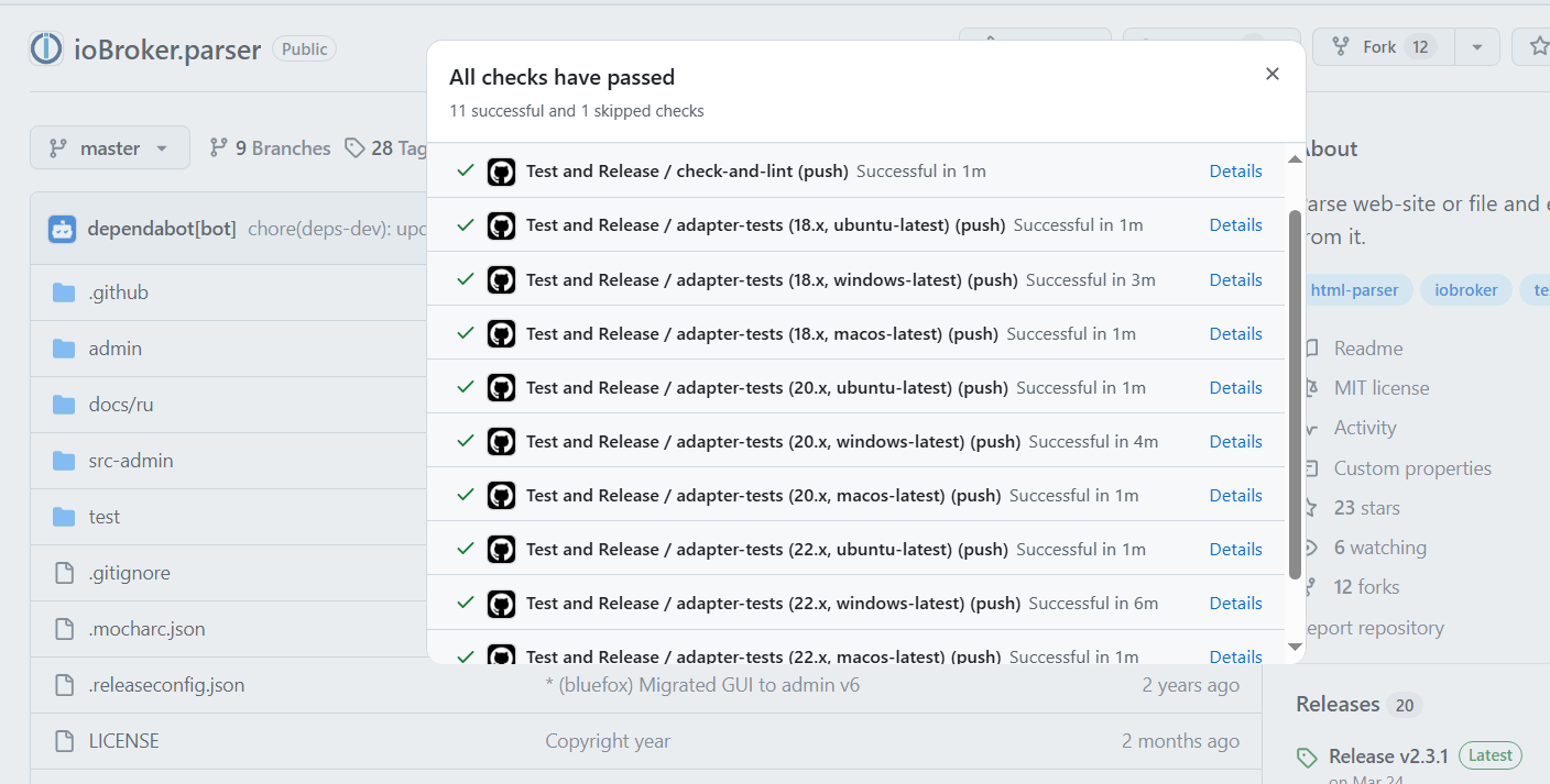

            @entavio said in Node.js Downgrade in ioBroker (Docker Cont, Synology):
            npm: hap-nodejs@1.1.0npm
            Interessant
            ioBroker.parser besteht an sich node.js 22.x tests:
            Hast du die aktuelle LATEST versucht?

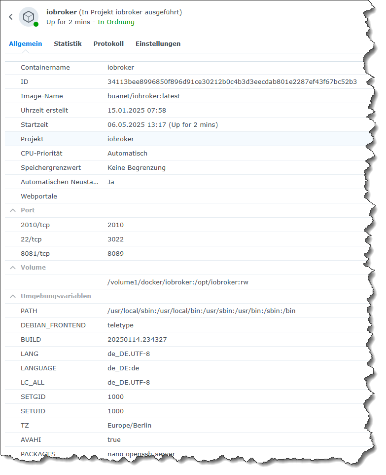

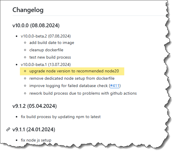

                  @mcm1957
                  Die Aktualisierung von Node in einem docker Container über den normalen Befehl sollte man lassen, da spätestens bei der nächsten Regeneration des Containers wieder die ursprünglich zum Image vorgesehenen Node Version reaktiviert wird.
                  Temporär mag das zwar gehen, aber ich würde es nicht empfehlen.
                  Version des containerbetriebssystrms und der Node Version hängt fix an der Version des IoBroker Container Images.
                  Iobroker selber ist davon unabhängig, da es sich vollständig in einem volume befindet. Inhalte von volumes überleben eine Regeneration, alles andere nicht.

                    ich hab den parser mit 22 laufen.. geht.. mitt die GIT version

                                        @entavio
                                        Seit Release 9 definitiv Debian 12
                                        https://github.com/buanet/ioBroker.docker/releases?page=2
                                        Du musst natürlich das aktuelleste Image ziehen und nicht versuchen den alten Kram neu zu installieren
                                        Markus

                                          @samson71 na ja ich zieh mir ein neues buanet-iobroker latest image
                                          wie gesagt steht direkt dabei das bullseye als Debian verwendet wird
