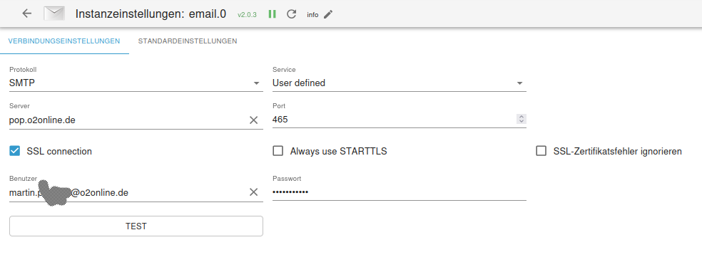

        Was noch bleibt ist die Warnung
        	From email address is not equal to the configured email address for authentication. Some services do not allow this!
        Das vorherige Logging zur Email sieht so aus (Mail adresse tlw. anonymisiert, aber "xxxx" bedeutet in beiden Fällen das Selbe...)
        Send email: {"text":"Kamera >>stellplatz<< wurde ausgelöst.\nStart 05.05.25 um 12:00:11\nErkannt wurde >>person<< mit einem Score von 0.734375","to":"martin.pxxxx@o2online.de","subject":"[SmartHome] Alarm Kamera Stellplatz","attachments":[{"path":"http://192.168.2.196:5000/api/stellplatz/any/thumbnail.jpg","cid":"file1"}],"from":"martin.pxxxx@o2online.de"}
        In der Konfig des E-Mal Adapters - ich sehe da keine Unterschiede

            MartinPM Online
            MartinPM Online
            MartinP
            @fabio Okay, es scheint so zu sein, dass das Problem mit der W-Meldung in 2.0.4 gefixed wurde. Im Stable Repo ist aber immer noch 2.0.3 aktiv.
            So schlimm ist das aber auch nicht, sodass ich erstmal auf den kurzzeitigen Wechsel auf das beta Repo verzichte.
            Das Readme zu 2.0.0 hätte ich mir mal besser durchlesen sollen - die Emails haben wohl seit Anfang April nicht mehr funktioniert, weil ich das Neu-Eingeben der Credentials nicht gemacht habe ...
